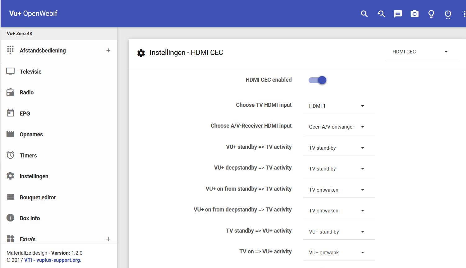

ik heb een vraagje hoe stel ik hdmi cec in bij vti ik bedoel als ik de tv af zet of aan zet dat mijn VU+ Ultimo 4K Speciale Editie met BT ook start ik heb geen ervaring met vti zou graag er veel meer van leren lijkt mij een degelijke image wel wat in gewikkeld
Dat kun je beter in een apart topic vragen omdat het niet over het image installeren gaat.
maar om al snel een helpende hand te rijken, dat is heel overzichtelijk instelbaar via je webinterface van de Vu+

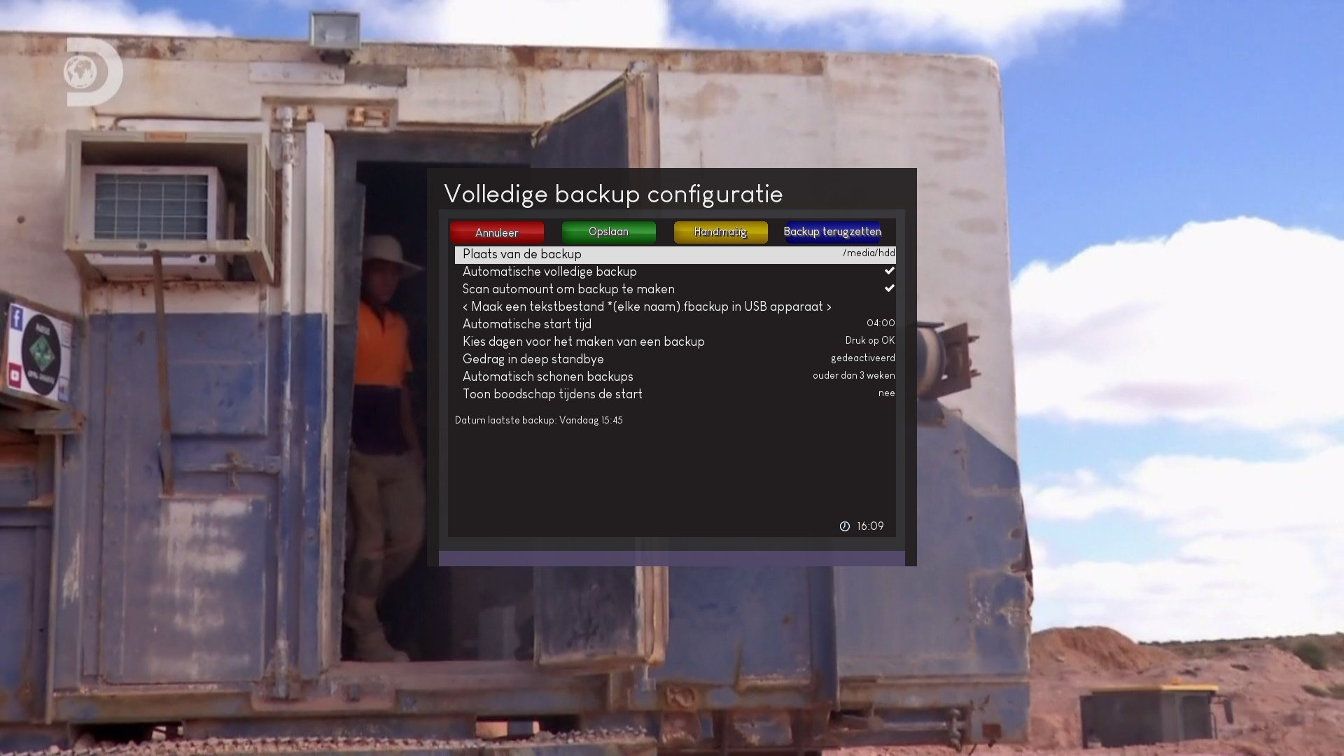

als je de applicatie Automatic fullbackupp op je SOLO4K zet kun je met backup maken van oud naar nieuw en terug.
ik plak hem er even onderaan
unzippen en met DCC_E2 / tabblad ftp naar je harddisk op de Vu+
in de menu's staat bij VTI handmatig installeren
IPKG geavenceerd
kies die en na installatie open je de app
maak gewoon een handmatige ÉÉrste backup met knop geel op je hdd

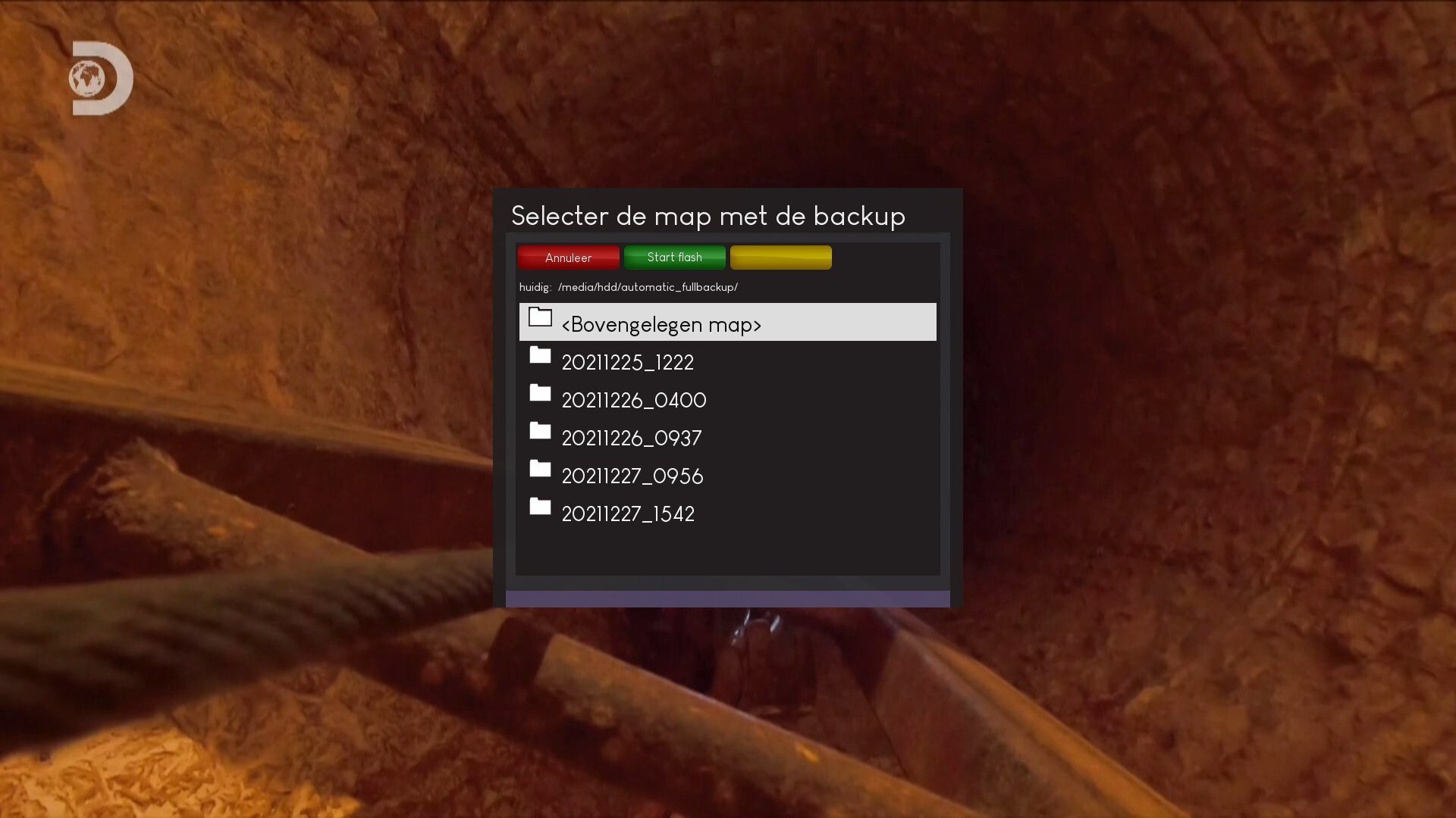

en dan kun je nieuwe images testen door ze ook op de harddisk te copiëren en herstellen met automatic fullbackup ( knop blauw )
 zie voor m'n eigen uitleg en werkwijze : =>
enigma2-plugin-extensions-automatic-fullbackup_6.8_all.ipk - Snelkoppeling.zip
