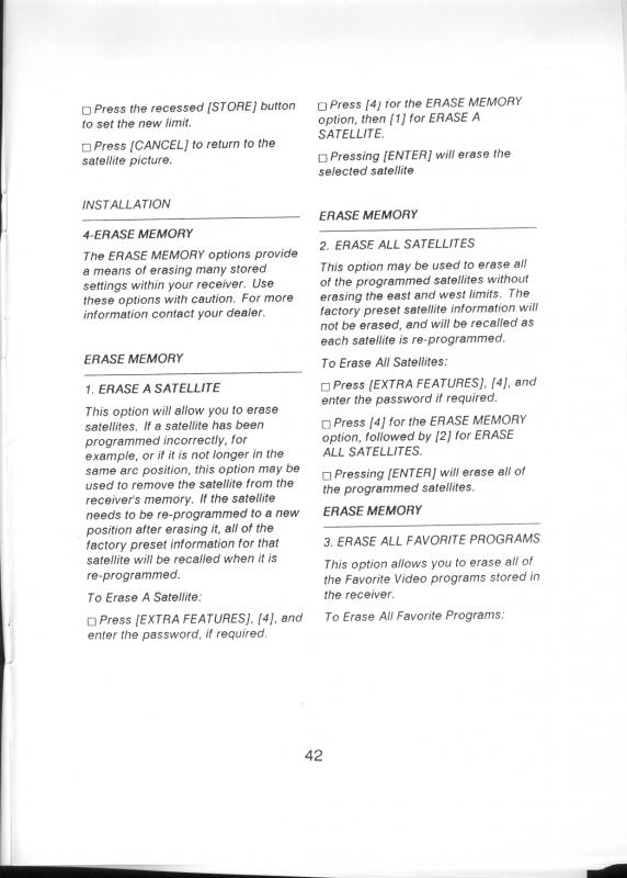

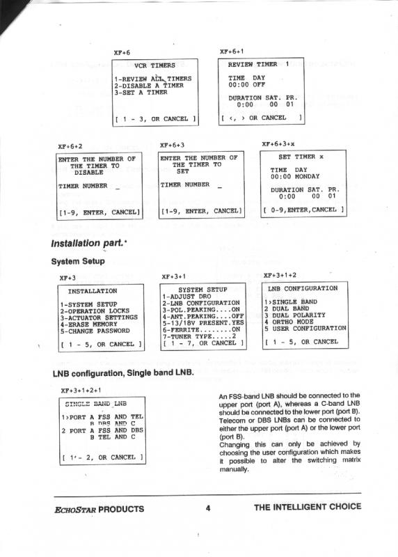

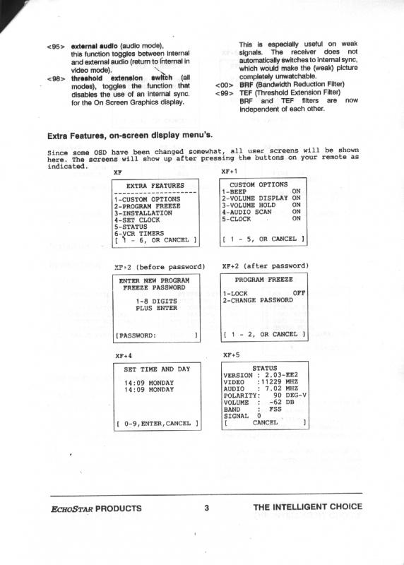

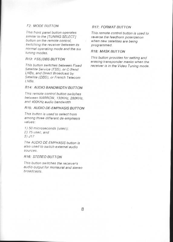

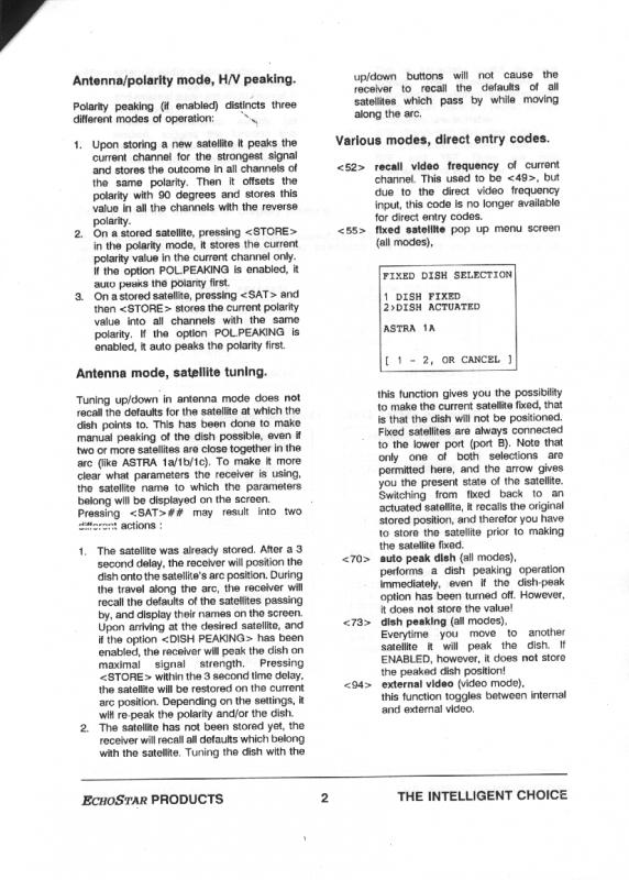

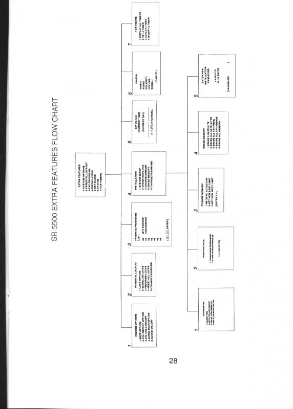

Dit is de aanvulling van de manual... waarschijnlijk het interesantste...
heb je meer nodig doe ik dat morgen wel ;)
post-39968-0-51322400-1364659525_thumb.jpgpost-39968-0-28679500-1364659527_thumb.jpgpost-39968-0-72491900-1364659528_thumb.jpgpost-39968-0-15126600-1364659530_thumb.jpgpost-39968-0-61050700-1364659531_thumb.jpgpost-39968-0-68728400-1364659523_thumb.jpg
- VU+ Ultimo 4K met 1x DVB-S2 FBC Twin + 1x DVB-C/T2 Dual tuner met VTI icm 2x een CityCom 2000 CCA850 voor Thor 1W en Astra 19.2Ost
Missachtet wird, was es umsonst gibt  (Else Pannek)

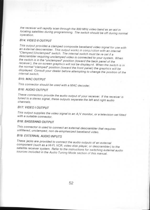

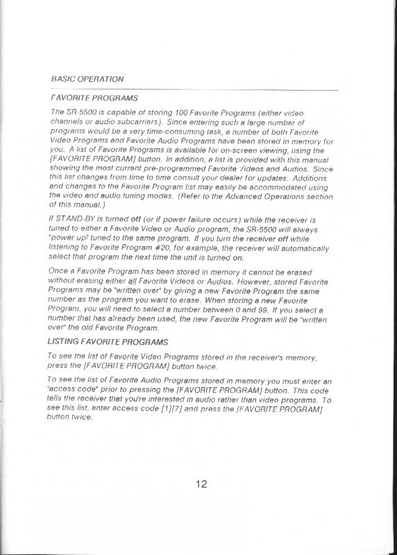

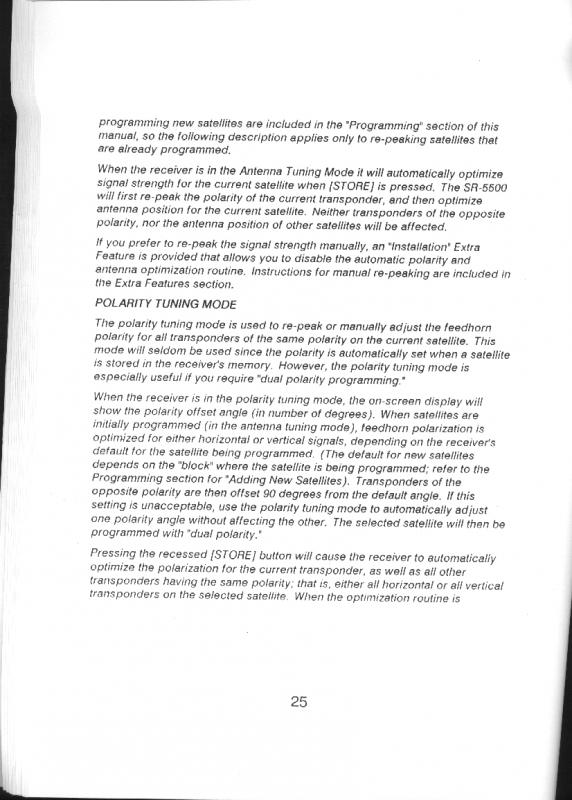

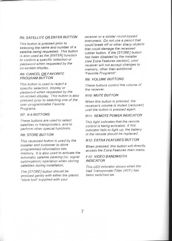

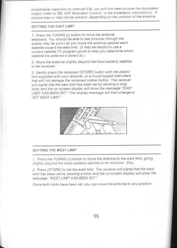

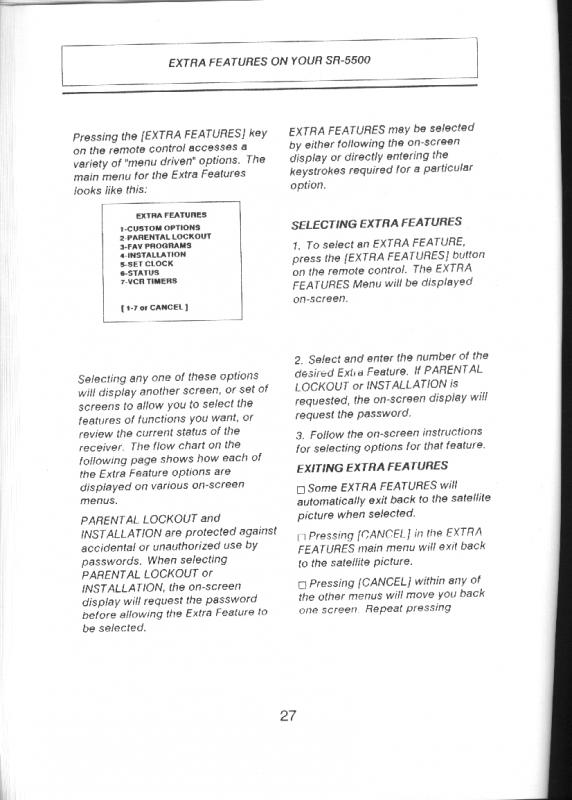

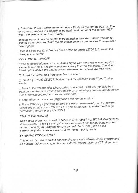

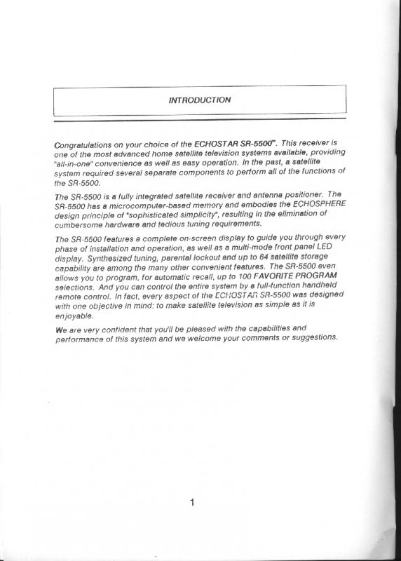

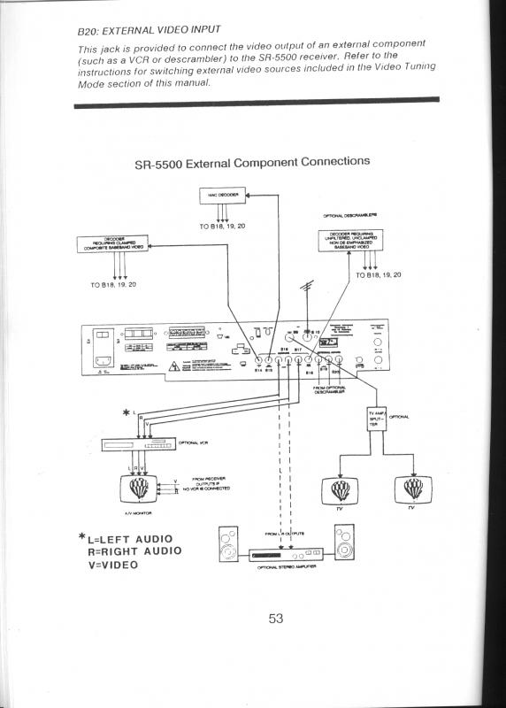

Hier dan maar de volledige manual...  in het Engels. Ik kocht de echostar in zweden en er zat alleen een Engelse manual bij...

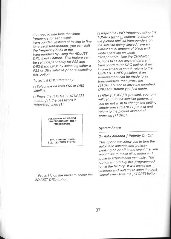

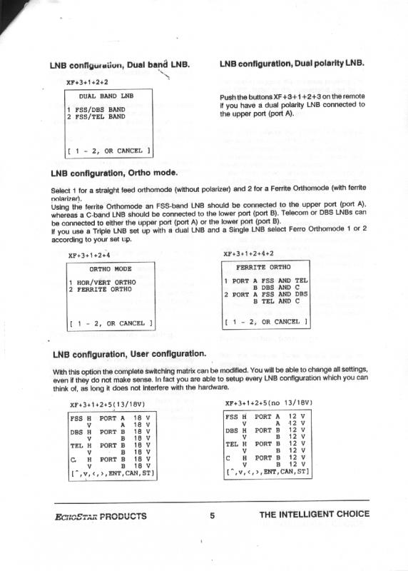

Hallo Sverige,
Enorm bedankt voor je genomen moeite.
Ik ga het meteen bestuderen. Wat ik al wel zie is dat in het installation menu je volgens het boekje
je de LNB spanning etc kan instellen. Die mogelijkheid zie ik in het menu niet ??
Ik heb het dan over bild04.jpg en dan XF+3+1. Hier zie ik alleen DRO adjust terwijl je volgens het boekje
ook nog mogelijkheid 2 tm 8 heb. Die zie ik niet ? Andere software.
Nogmaals bedankt.
Groet Gert-Jan
Graag gedaan hoor... als ieder elkaar probeert te helpen komen we heel erg ver :)
Die eerste scans, die met "bild" beginnen, zijn een extra handleiding die ik kreeg samen met "nieuwe" software die er in de reveiver geplaatst werd door de dealer. In die tijd had je geen internet om er zelf mee aan de gang te gaan... en werd dat voor een "klein" bedragje voor je gedaan... die korte handleiding gaat over de nieuwe elementen in de software.
Ik weet dus niet of jij die soft ook hebt.
De grote scan in de volgende posting is de normale manual van de receiver toen ik hem kocht.
Ik hoop dat je uiteindelijk je beoogde doel kan bereiken! Succes!!

Nee, helaas  niet.
Het deel in het menu waar je de LNB instellingen etc. kan doen komt in mijn ontvanger niet voor !?
Ik kan dus geen frequenties ingeven, hor. vert. instellen, audio carrier instellen. Vreemd maar waar.
Ik heb hem open gemaakt en zie een eprom zitten waar een versienummer op staat. Het lijkt er op
dat ik er software in heb zitten waarmee je alleen naar voorgeprogrammeerde satellieten kunt kijken
en verder niets.
Het is niet anders denk ik, een andere eprom vind ik nooit.
Groeten en nogmaals bedankt voor je genomen moeite.
Gert-Jan
