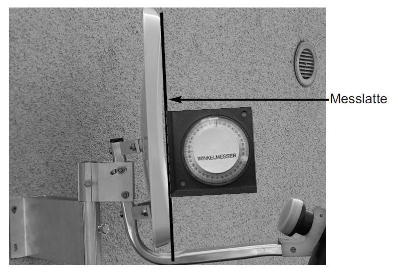

Sprietje Geplaatst: 23 mei 2013 Geplaatst: 23 mei 2013 (aangepast) Het is heel eenvoudig uit te rekenen en op te meten. De meeste schotels hebben een offsethoek van 26 graden. Via een of andere calculator heb je gevonden dat de elevatie 29 graden moet zijn. De schotel moet dan 3 graden achterover staan. De tangens van 3 graden is 0,0524. Dat kun je zo vinden op je rekenmachine op je pc als je die op “wetenschappelijk” instelt. Je meet de hoogte op van de schotel. Laten we zeggen 90cm = 900mm. De bovenzijde van de schotel moet dan 900x0,0524= afgerond 47mm achter de voorzijde aan de onderzijde van de schotel staan. Deze 47mm kun je gemakkelijk meten door aan de voorzijde van de schotel een lange waterpas tegenaan te leggen. Technisat geeft het ook aan om de elevatie op de voorzijde van de schotel te meten maar dan het een hoekmeter en ja, niet iedereen heeft een hoekmeter thuis liggen. 23 mei 2013 aangepast door Sprietje
FalconerThe Geplaatst: 23 mei 2013 Geplaatst: 23 mei 2013 bijna alle smartphones kunnen dit redelijk nauwkeurig meter en zijn dus te gebruiken als hoekmeter.
