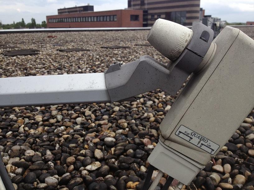

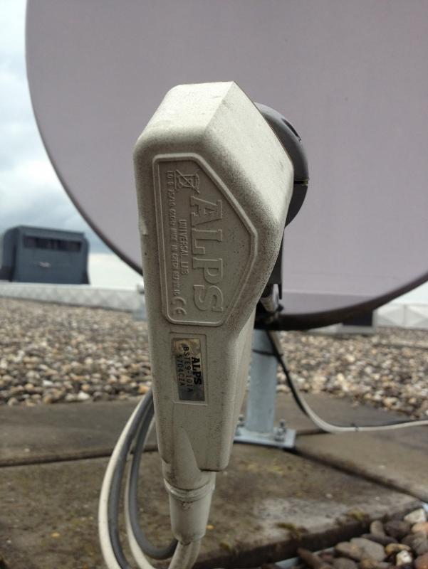

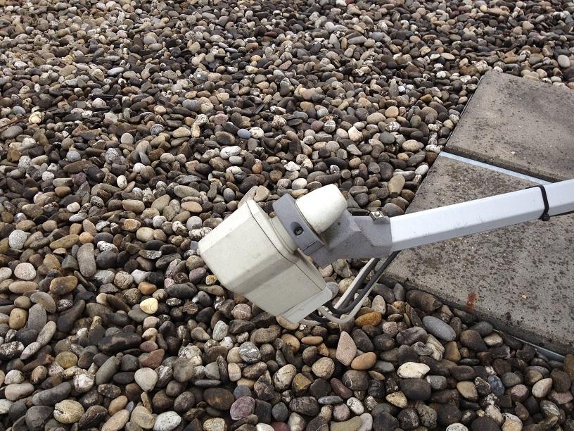

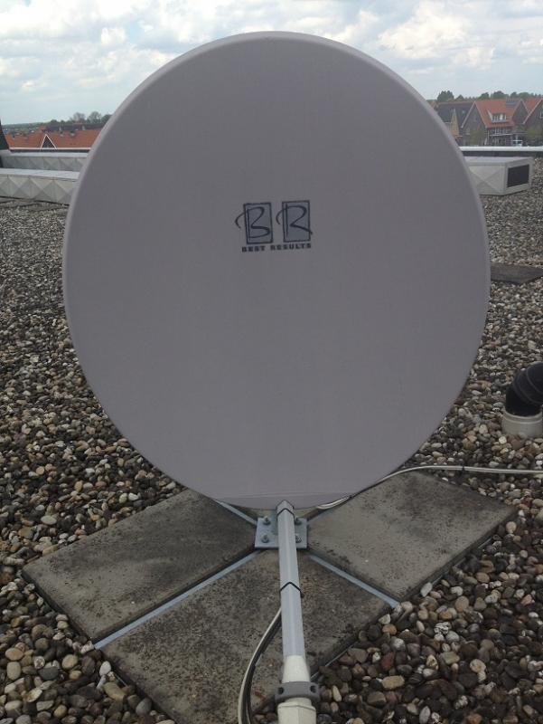

Trickkit Geplaatst: 24 mei 2013 Geplaatst: 24 mei 2013 (aangepast) Hallo Forum Leden, Ik kwam er laatst achter dat er al tijden een aantal kanalen niet meerwerden ontvangen. Dus na wat research blijk dat ik de LNB zou moetenvervangen voor een met dubbele kop om weer alles van Canal digital te kunnen ontvangen. Nu was ik benieuwd welke kop ik het best kan aanschaffen en kan monteren zonder aanpassingen te hoeven verrichten. Zie afbeeldingen hieronder. Graag jullie Reactie 24 mei 2013 aangepast door Trickkit
Sprietje Geplaatst: 24 mei 2013 Geplaatst: 24 mei 2013 Beste Trickkit Welkom op dit forum. De lnb die er nu op zit een een quattro-lnb. De coaxaansluitingen van deze lnb gaan niet rechtstreeks naar je satellietontvanger maar gaan naar een multiswitch. Een multiswitch wordt gebruikt om meerdere satellietontvangers aan te sluiten, meestal meer dan vier.Je kunt deze lnb dan ook niet vervangen door een duo-lnb. Als de schotelmaat het toelaat, dan zou je er wel een lnb bij kunnen plaatsen.Daarom zou ik graag een aantal zaken van je willen weten.Om welke Visiosat-schotel gaat het? Meet even de breedte en de hoogte van de schotel.Wat voor multiswitch (merk en type) zit er tussen de lnb en je satellietontvanger?

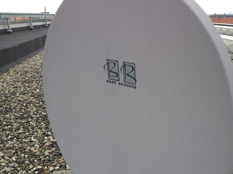

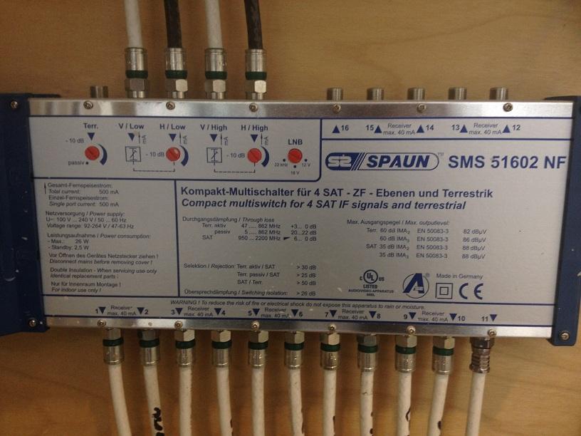

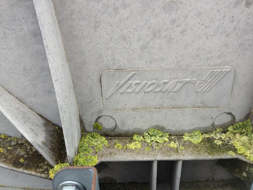

Trickkit Geplaatst: 24 mei 2013 Auteur Geplaatst: 24 mei 2013 Bedankt voor je snelle reactie. Een type nummer van de schotel kan ik niet vinden alleen het Best results logo. De hoogte van de schotel: 104cm De breedte van de schotel: 90cm Multiswitch: Spaun Type: SMS 51602 NF

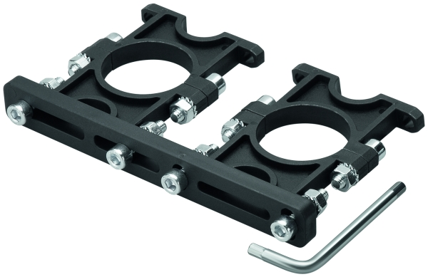

Sprietje Geplaatst: 24 mei 2013 Geplaatst: 24 mei 2013 OK, het betreft dan een Visiosat SMC 100. Je hebt een Twin reception 4,3 graden nodig.Een Twin receprion 6 graden bestaat wel (zie bijlage) maar of een 4,3 graden uitvoering bestaat weet ik niet. Ik denk het niet.Zonder deze houder wordt het vrij moeilijk een tweede lnb er naast te hangen omdat er bijna geen ruimte op de hals is.Wat ik me trouwens ook afvraag is wat er met die houder aan de hand is die je op de foto ziet die jij gemaakt hebt. Volgens mij klopt er van de stand helemaal geen fluit. Tsja, en met die Spaun SMS 51602 NF, daar kun je geen tweede quattro-lnb op aansluiten. Dan kun je bijv. een Spaun SMS 91409 NF nemen. Daar kun je twee quattro-lnb’s op aansluiten en die heeft 14 uitgangen, zie: http://www.spaun.de/pdf/flash/15/de/#/30
backstage Geplaatst: 24 mei 2013 Geplaatst: 24 mei 2013 Heb je al die aansluitingen (elf) op de multiswitch nodig?
Trickkit Geplaatst: 27 mei 2013 Auteur Geplaatst: 27 mei 2013 Ja de elf aansluitingen hebben we wel nodig. We gebruiken deze set in een schoolgebouw.
Sprietje Geplaatst: 27 mei 2013 Geplaatst: 27 mei 2013 Beste Trickkit Wat betreft de plaatsing van een tweede quattro-lnb, heb ik wel een oplossing.Een Alps-quattro-lnb heeft maar een neklengte van 30mm. Daar kan geen houder bijgeplaatst worden voor een tweede lnb. Je vervangt de Alps-quattro-lnb door twee Inverto Quattro Long Neck 40mm lnb’s zie: http://www.inverto.tv/products/product.php?section=1&id=85 Hiervan is de nek lang genoeg om een Wentronic 2-fach multifeedhalter fuur 23-40-lnb bij te plaatsen,zie bijlage. Deze multihouder wordt ook wel Multi 2 lnb houder genoemd en is in een grote satellietzaak in Groningen ook in een aluminium uitvoering verkrijgbaar. Deze uitvoering is een stuk stabieler dan de standaard kunststof uitvoering. Ik heb uitgerekend dat de hart op hart afstand tussen de lnb van de 19,2 en 23,5 graden oost voor deze Visiosat SMC 100 schotel 65mm moet zijn.Het beste is zelfs nog om de schotel iets te verdraaien en hem uit te richten op de Astra 23,5 i.p.v. op de 19,2. Je ontvangt dan maximaal signaal voor de zwakkere Astra 23,5 satelliet. Wat betreft de multiswitch, daar zit helaas niets ander op om hem te vervangen door het type wat ik je in bericht 4 heb aangegeven.
