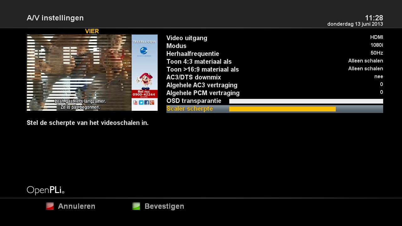

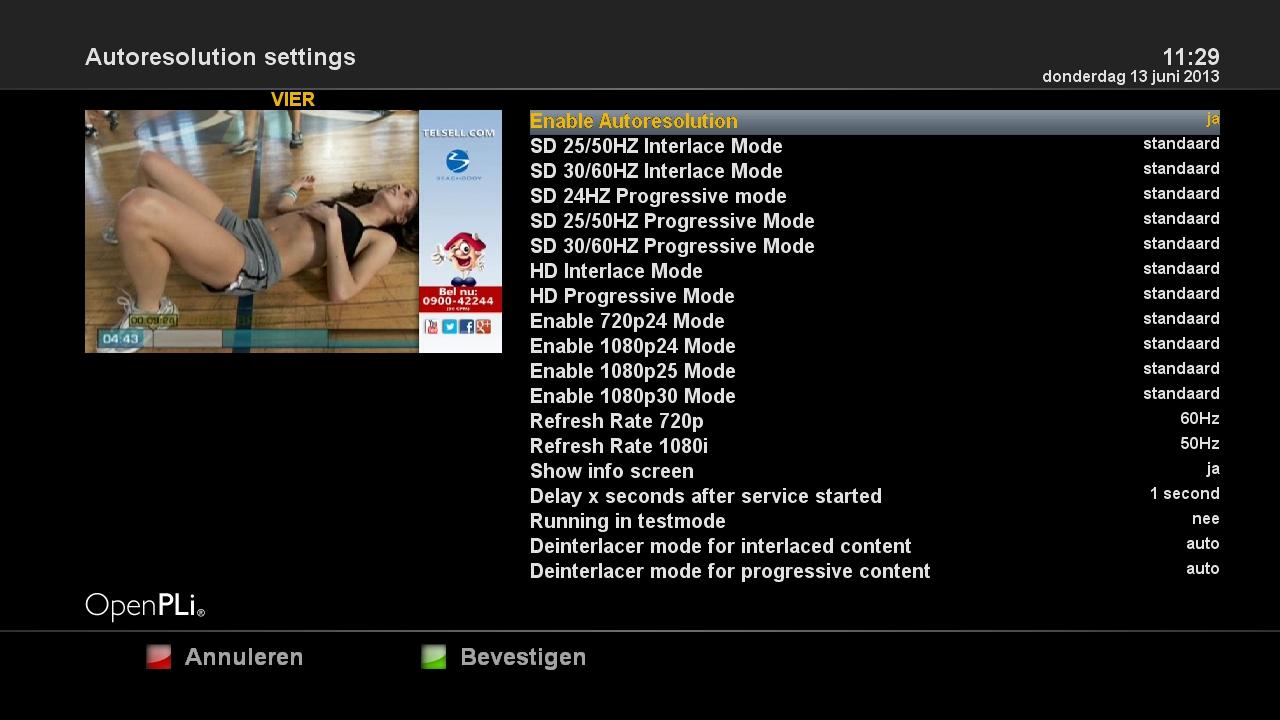

mijn instellingen in de duo zijn(in de veronderstelling dat je aangesloten hebt via hdmi)
in A/V instellingen;
de scaler scherpte moet je een beetje mee spelen(hangt van de tv af)
verder gebruik ik ook nog autoresolution;
ik zelf ben weken bezig geweest om het echt goed te krijgen.
ik hoop dat ik je hiermee een beetje op weg geholpen heb
grtz Philip

ik heb meestal een tijdje nodig om te experimenteren (bij nieuwe apparatuur)
maar gebruik NOOIT de autoresolution
na een poosje is een status quo
ik heb ingesteld: (zie afbeelding)

@ Tonsky
Nee voor 10,--  euro kreeg ik m niet, wel voor 1399,--  :)
jij geeft aan nooit autoresolution in te schakelen,  is daar een reden voor ?
Vu+ Duo  / Gigablue quad / Maximum AMBQ 24 duo-lnb quad /  Triax 88 cm / 2x Philips HDTV Ambilight
@ Tonsky
zou ik ook wel willen weten want bij mij werkt autoresolution prima
