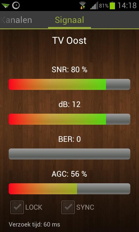

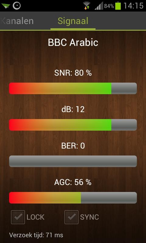

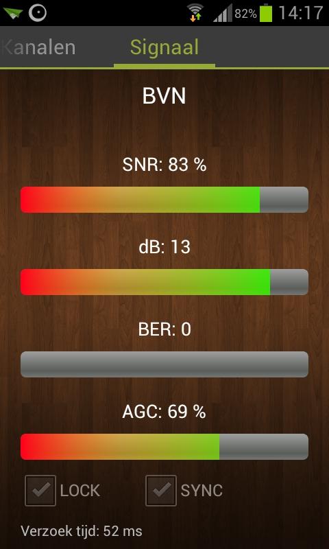

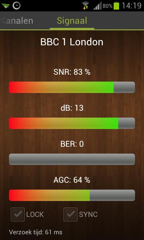

Loek2 Geplaatst: 11 juli 2013 Auteur Geplaatst: 11 juli 2013 Neem ik ook weer mee Ik gebruik momenteel een android app om te finetunen, is nog makkelijker mee te nemen (voor mij dan) SignalMeter, werkte bij mij trouwens beter dan de eerdere suggestie... Nog een aantal foto's van de app die de ontvangst laat zien van de opstelling nu...

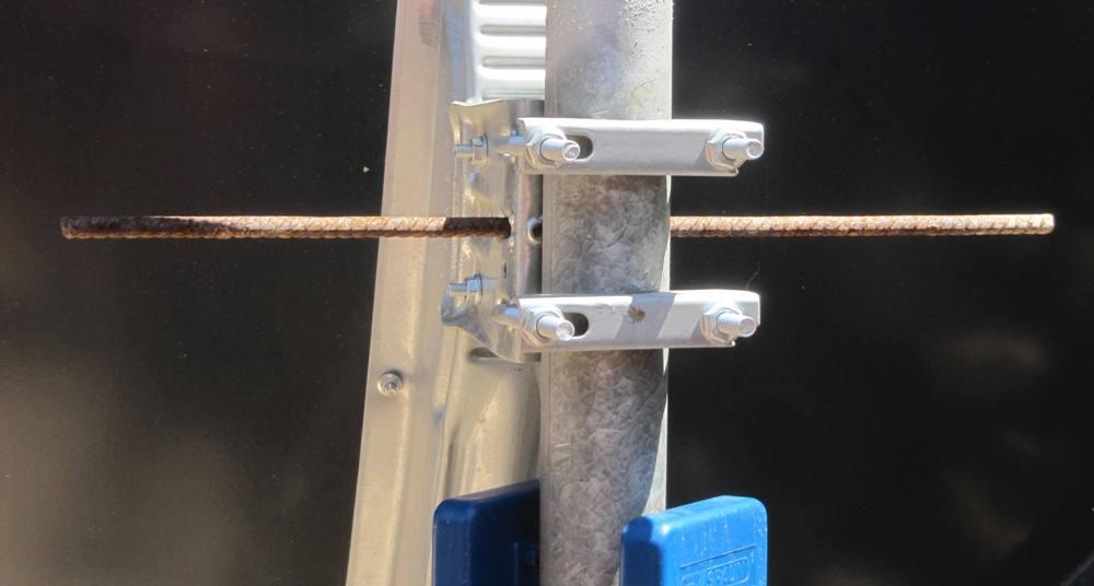

Sprietje Geplaatst: 11 juli 2013 Geplaatst: 11 juli 2013 Loek2 vraagt: “Je hebt nu 10.2 als laatste genomen op de nieuwe berekeningen i.p.v. 13.0, klopt dat?”Ja dat klopt. Je vult gewoon een denkbeeldige satelliet in zodat de satelliet die je in het midden wilt hebben, in dit geval de Astra 19,2 op de nulpositie komt te staan. Maar je hoeft het zo niet te doen want je hebt de Astra 19,2 toch al gevonden? Ik heb alleen maar laten zien dat het zo ook kan. Nu je de Astra 19,2 ontvangt, kun je gewoon eerst de schotelstand oprimaliseren dus elevatie naar de beste signaalkwaliteit brengen en ook de richting van de schotel, daarna weer de elevatie optimaliseren en nogmaals de draairichting totdat je echt het maximale hebt. Er steekt voldoende mastlengte boven de bovenste muurbeugel uit om de mast te laten veren als je er flink aan trekt of drukt om de elevatie te controleren op maximale afstelling. Nooit aan de schotel zelf trekken of duwen!Om te controleren of je de schotel in de juiste richting hebt staan, steek ik zelf altijd een stuk betonijzer van ongeveer 60cm in de mastklem, zie de bijlage. Ik trek dan met volle kracht aan de ene zijde en duw tegen de andere zijde en andersom om de schotel ietsje naar links of rechts te verdraaien. Hierbij zal de buis dus iets gaan torsen. Hierbij is het van belang dat je even hard duwt als trekt anders heb je kans dat ook de elevatie iets vergaat en dan weet je niet wat de uitkomst van het torsen is. In ieder geval mag bij het torsen het signaal nooit beter worden, altijd slechter. Wordt het wel beter,dan staat de schotel niet in de juiste richting. Met deze handeling test je meteen of je de schotelklem vast genoeg hebt gedraaid want hij kan beter nu vergaan dan bij een flinke storm. Vergaat de schotel op de pijp, dan stond de klem niet vast genoeg. Daarom altijd eerst een potloodstreepje zetten op de klem en de mast om hem weer snel in de goede stand te kunnen zetten als dit nodig mocht zijn. Bij de T55 heb je geen gat om een ijzeren staaf in te steken maar de schotelhouder is breed genoeg om daar dezelfde handeling uit te voeren door rechtstreeks links en rechts aan de schotelhouder te trekken en te duwen.
