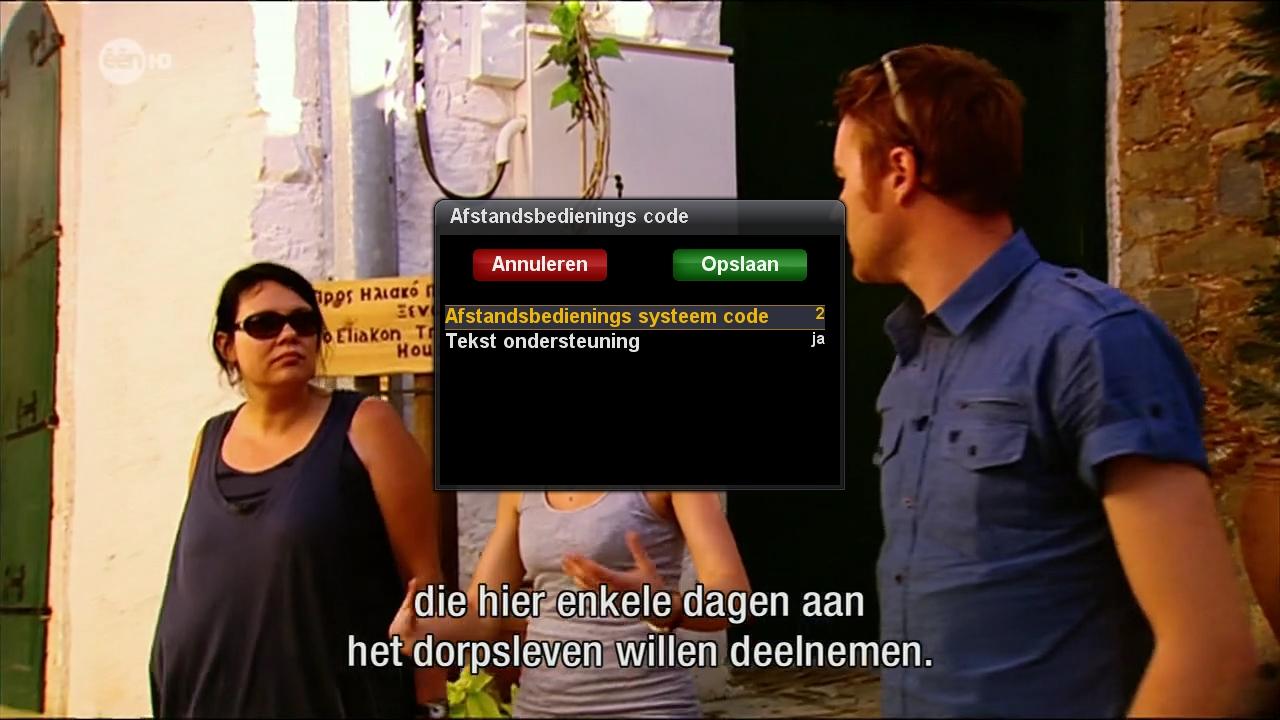

volgens mij is het gelukt met open atv
alleen de tekst was niet duidelijk , met x"0001"  , met de procedure beschreven , en gewoon 0001 kiezen , is het gelukt
kan de rc´s  nu door elkaar gebruiken
bedankt voor je response

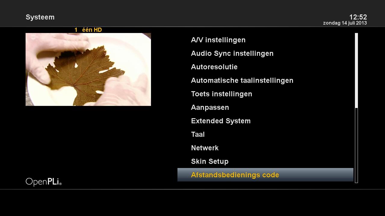

Dus ik begrijp uit jouw antwoord dat in OpenATV inderdaad de optie bestaat om de ontvangstcode AB te wijzigen, correct?
Ik dacht ook dat ik het ergens had gezien maar niet meer waar.
in openATV3.0
menu-instellingen-systeem-afstandsbediening code
grtz Philip
