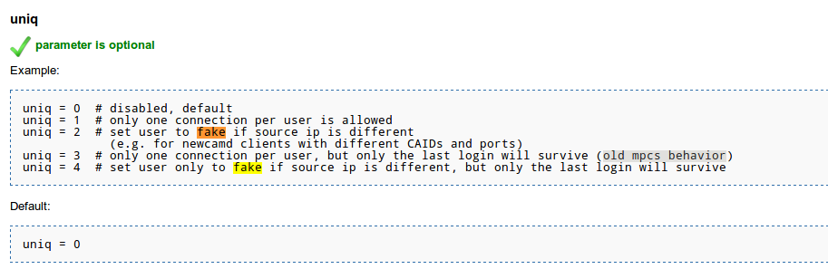

EDIT: Uit de oscam wiki onder oscam.user, de waarde uniq evt aanpassen?
EDIT 2 .. zie ook net dat Toppers hier ook al een opmerking over heeft.
aangepast door donpedro
VU+ Zero & VU+ Solo2 - Open Pli 9.2 - Kubuntu noble 24.04
Oke maar eaarom moet ik dat dan bij alle users doen fan wand ik heb er maar met 1 een probleem en dat is beneden en wat betekent uniq 1 dan???
