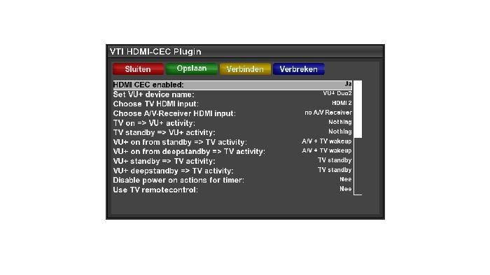

heb mijn vuduo2 aangesloten , aan een samsung tv , met meerdere hdmi ingangen
vuduo2 staat op hdmi2 ingang , en de dmh800 , op hdmi4
steeds als ik op de tv hdmi4 kies , gaat hij toch weer terug , naar de vuduo2 , op hdmi2
wat fout ingesteld ?

Heb hetzelfde probleem...heel irritant.
Ben er nog niet helemaal uit wat nu de oorzaak is, heb het opgelost door in te stellen dat de VU+ niet aan gaat wanneer je de TV inschakelt.
Dus:
VU+ aan -> TV aan: Ja
TV+ aan -> VU+ aan: Nee
En dan de Tv inschakelen en de gewenste bron kiezen.
met vti en vuduo , heb ik het probleem niet , alleen met vti en vuduo2
gaat ook fout met dvd speler , schakelt ff over naar juiste ingang , en daarna weer terug

met vti 6.0 is er toch een iets andere plugin , over backchannel staat daar niets
over het algemeen dezelfde instellingen

ja de aktuele is iets anders, dat klopt
menu oproepen
aan je pc gaan zitten en het webinterface oproepen
dan screenshot maken, opslaan
en hier in het bericht invoegen (volledige editor)

heb je ook eens gekeken in het webinterface qua instellingen?
bij VTI heb je daar ook nog wat opties HDMI-EDID aan uit bijvoorbeeld
weet niet hoe het er nu uit ziet, heb nog geen duo2 :cry:
