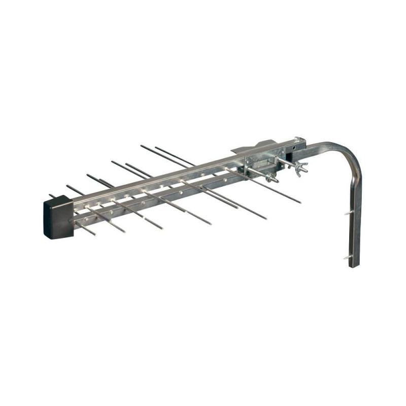

Als het even kan zou ik een gewone passieve antenne buiten hangen... als je zo dicht bij de zender zit hoeft hij niet echt hoog te hangen... Je kan hem ook op je zolder ophangen... gaat ook prima.
Ik heb zelf onderstaande Wittenberg antenne aan de mast van de schotel opgehangen... wel verticaal gepolariseerd voor de regionale omroep hier. Dat ding heeft ca 20 - 25 euro gekost...
Hier werkt het prima op 30 km van de zender.

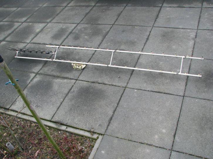

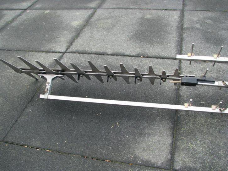

Natuurlijk, het is een logaritmisch periodieke antenne. Het is ook al weer zo lang geleden dat ik daar heel actief mee bezig was. Heb zelf vroeger ook zo’n antenne gehad van TEWEA, de antennetak van Philips.
Ik was er niet zo blij mee. Als het hagelde, veroorzaakte elke hagelsteen die op het periodieke onderdeel van de antenne viel, sneeuw op het TV-beeld. Als het flink hagelde kwam er heel veel sneeuw in het beeld. Bij regen had je dat niet. Het was een ander soort sneeuw dan normaal sneeuw in het beeld als je zwak signaal had. Als je normaal wat sneeuw in het beeld had, was dat heel fijn verdeeld over het beeld. De hagel veroorzaakte veel grovere sneeuwplekken op het beeld en in aantal ook veel minder.
Nu de antennes in Nederland verticaal moeten staan, is de aanrakingskans van hagel op de antenne natuurlijk
een stuk kleiner. Bovendien heb je met digitaal signaal ook geen last meer van sneeuw in het beeld.
Zie de bijgevoegde afbeelding van de TEWEA-Super Long Wing antenne.
aangepast door Sprietje
Edjekroketje, dat dacht ik dus ook... maar ik dacht dat ik het mis had... daarom maar niets geschreven ;)
In ieder geval, dat ding werkt, en je hebt ze ook groter, wat meer versterking oplevert als dat nodig zou zijn.

Die TEWEA-Super Long Wing antenne is eigenlijk een combinatie van een logaritmisch periodieke antenne en een Yagi-antenne. TeWeA (Technisch Wetenschappelijk Apparatenbureau) bestaat natuurlijk al 40 jaar niet meer maar dit type antenne is door andere antennefabrikanten toch niet meer op de markt gebracht.
Zijn er meer mensen die vroeger zo’n TEWEA-antenne hebben gehad en ook de problemen met hagel herkennen?
Ik heb begin jaren 70 op een van de hoogste flats in Alkmaar zo'n antenne gehad voor de ontvangst van de Engelse en Duitse tv zenders.
Dit lukte behoorlijk goed.
Ik heb alle rubbertjes bij de montage gebruikt en daardoor geen hagelproblemen gehad
aangepast door leo1949
Vroeger waren de kratten bier van hout en moest je zuipen om de kachel aan te houden
Waar de darmen vol van zijn loopt de anus van over.
Wat zijn de specificaties van die antenne?
Ik neem aan dat je hem niet meer in gebruik hebt aangezien de foto's van Marktplaats afkomstig zijn?
Ik vraag me af of ik die antenne nog voor DVB-T zou kunnen gebruiken.
Ik heb nu een Fuba longwing antenne liggen (was indertijd gebruikt voor BRT2 Schoten kanaal 62) die ik op dak wil plaatsen maar deze lijkt me breedbandiger. Als nu ook de versterking hoger is?
