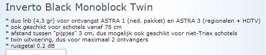

Duo Inverto Black twin 80 cm dish,hartafstand ?
Ik had een chat met beslist.be = weer een klantendienst.Ergens in Nederland ,men heeft daar soms een afhaalloket.
Hier in Belgie ben ik al 2 uur aan 't Googlen.Mss de winkels wat opbellen .
1*187;2*110;3*70 schotels-11*twin lnb;2*quad lnb;Sab Sky 4900
Beste de mon
Het Inverto Black Pro Twin Monoblock waar jij het over hebt, is gemaakt voor een 80cm schotel staat op de site van Inverto. Met deze 80cm wordt 80cm breed bedoeld omdat de schotelmaat altijd in de breedte genomen moet worden. Verder staat er op hun site, dat het monoblock ook te gebruiken is voor schotels van 75 tot 85cm (breed).
De hartafstand van de pijpjes staat niet in de tekening van de specificaties van Inverto aangegeven maar met de PDF-file die beschikbaar is, kan het monoblock gedraaid worden en dan is de hart op hartafstand van de pijpjes op te meten. Deze is 53mm zoals ook al eerder werd aangegeven.

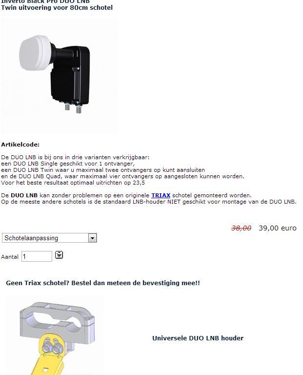

Bij een monoblock of duo-lnb is het gebruikelijk dat je deze vastklemt op één van de pijpjes. Eén kop komt dus precies in het midden van de schotel te staan, de andere er iets naast. Omdat je voor de Astra 23,5 maximaal signaal nodig hebt, is het verstandig de kop van de Astra 23,5 in de klem te zetten.
Wil je nu dat de vrijhangende kop zo weinig mogelijk verlies heeft t.o.v. de kop die in de klem zit, dan kun je de speciale houder nemen die jij in de bijlage hebt meegestuurd. Beide koppen komen dan even ver uit het midden te staan. Ik zou daar zeker niet voor kiezen.
Zo’n houder kan wel handig zijn als je een duo-lnb hebt voor een 60cm-schotel anders dan een Triax of SAB.
Veelal kan die zonder die speciale houder niet gemonteerd worden.
http://www.wawitotaal.nl/nl/lnb-s-duo-single/81422145-inverto-duo-lnb-twin-monoblock-02db-80schotels.html .
Die speciale houder voor monoblok/duo lnb geeft toch meer stabiliteit denk ik. De overgangsringen naar 40 heb ik nog wel liggen.
Maar met de adapterring van 28 naar 40 en de vaste lnb houder heb je niet zoveel afstellingen,tenzij wat geprul met de schotel.
Dus met de speciale houder kun je meer denk ik, finetunen

Het is nog maar de vraag of die zogenaamde universele houder voor een duo-lnb wel zo geweldig is.
Een vraag aan jou:
- Kijkt de duo-lnb wel naar de juiste hoogte van de schotel als je die monteert?
- Staat het hart van de golfpijp wel op dezelfde hoogte als dat je hem in de originele houder zet?
