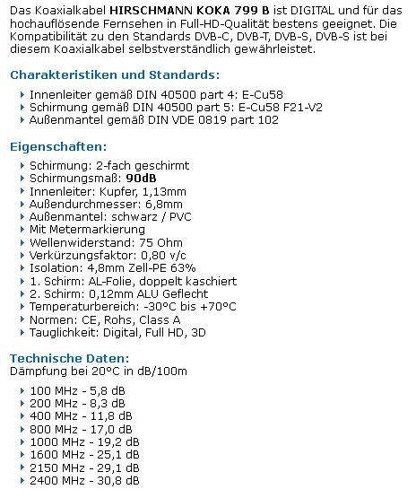

satdr Geplaatst: 27 augustus 2013 Geplaatst: 27 augustus 2013 Ik moet een nieuw extra stukje coax trekken wegen aanschaf twintuner, wat is goede coax? Vu+ Ultimo4k 1 FBC DVB-C en 1 FBC DUAL DVB-S2X OpenPli 7
Moderator ceesv Geplaatst: 27 augustus 2013 Moderator Geplaatst: 27 augustus 2013 KoKa 799 is een goede kabel evenals de Belden.kabel. Gaat niet bestaat niet! 65" 4-K OLED, Vu+ Duo 4K SE BT, Vu+ Solo 4K, Rebox-8500, Rebox-8000, Wavefrontier T-90, Satlook Digital NIT, Megasat HD5 Combo Gebruik je een advertentie blocker? Maak dan een uitzondering voor onze website. Zonder advertentie (inkomsten) kan deze site niet voortbestaan.

Ventura Geplaatst: 28 augustus 2013 Geplaatst: 28 augustus 2013 Als de coax kabel door een pvc moeten worden door getrokken dan is de voorkeur de Belden H125. De Belden H125 gaat makkelijker door pvc "bochten" vergeleken met de Hirschmann koka 799 die vrij stug is.

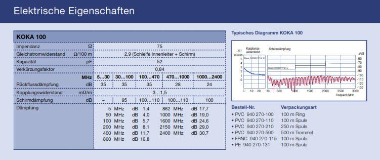

Sverige Geplaatst: 28 augustus 2013 Geplaatst: 28 augustus 2013 Even een kleine coax vraag... Ik lees steeds alleen over de Koka 799 als we het over Hirschmann hebben... Nu kocht ik een aantal jaargeleden op aanraden van mensen op een duits forum de Hirschmann koka 100... Maar in al de aanbevelingen op dit forum kom ik deze coax nooit tegen... is daar een reden voor? de specificaties van de koka 100 zijn zeker niet slechter.... - VU+ Ultimo 4K met 1x DVB-S2 FBC Twin + 1x DVB-C/T2 Dual tuner met VTI icm 2x een CityCom 2000 CCA850 voor Thor 1W en Astra 19.2Ost Missachtet wird, was es umsonst gibt (Else Pannek)
Sprietje Geplaatst: 28 augustus 2013 Geplaatst: 28 augustus 2013 De Koka 100 is eigenlijk de opvolger van de Koka 799. Deze heeft een nog betere afscherming en is ook retourgeschikt.Dit is gedaan omdat er steeds meer storende bronnen zijn zoals dect-telefoons enz. Lees ook hier: http://www.digitalfernsehen.de/news_134946.html Je moet echter ook kijken naar de verkrijgbaarheid, zeker in Nederland want niet iedereen koopt zijn coax in Duitsland, zeker niet als je geen rol van 100 meter nodig hebt.
Sprietje Geplaatst: 28 augustus 2013 Geplaatst: 28 augustus 2013 (aangepast) Eigenlijk had ik er bij moeten zeggen dat de Koka 100 al weer vervangen is door de Koka 110 HD, zie despecificaties in de bijgevoegde PDF. prospekt_kabel_2010-350954.pdf 28 augustus 2013 aangepast door Sprietje

Sverige Geplaatst: 28 augustus 2013 Geplaatst: 28 augustus 2013 Bedankt voor het antwoord, Sprietje... dat van de 110 had ik ook al gezien... Ik heb nog wel wat over van mijn rol... maar die ligt donker op de zolder in de kartonnen doos... dus die blijft nog wel een poos houdbaar Maar de koka 100 was dus helemaal geen verkeerde keuze Ik koop inderdaad vrijwel alles in Duitsland... goedkoper - VU+ Ultimo 4K met 1x DVB-S2 FBC Twin + 1x DVB-C/T2 Dual tuner met VTI icm 2x een CityCom 2000 CCA850 voor Thor 1W en Astra 19.2Ost Missachtet wird, was es umsonst gibt (Else Pannek)

Sprietje Geplaatst: 29 augustus 2013 Geplaatst: 29 augustus 2013 Ja, maar met dat lintkabel gedoe ben ik toch wel zo snel mogelijk gestopt toen ook coax mogelijk was. Met die lintkabel had je wel minder verliezen dan met coax maar je moest wel telkens van die afhouders plaatsen. Ook binnen kon je die lintkabel niet zo mooi wegwerken als coax. Binnen nam je dan vaak witte bandkabel zodat die minder opviel dan zwart. Ook had je geen impedantie trafo nodig van 240 naar 60 ohm bij de antenne en bij de TV weer terug van 60 ohm naar 240 ohm, dat scheelde ook aan verlies maar ik nam dan liever een iets langere antenne om het verlies te compenseren. Tja, het is toch wat, de tv’s hadden alleen maar een 240-300ohm aansluiting en een kanalenkiezer (zo’n grote schakelaar aan de zijkant van kanaal 2 tot 12) zonder UHF. Maar goed, wil je dus hele beste coax omdat je dicht bij een gsm-mast woont, dan kun je het beste de Koka 125 HD nemen met 3-voudige afscherming met een 16dB hogere demping voor storende signalen.
