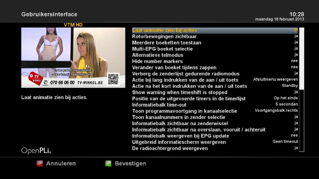

met openpli3.0
regel 7 in screenshot ;)

hallo all,
ik zie staan bij info:
open pli 3.0
versie 3.6.0
enigma 2012-10-28
laatste upgrade 2012-11-21
verander tijdens zappen staat al op NEE.
