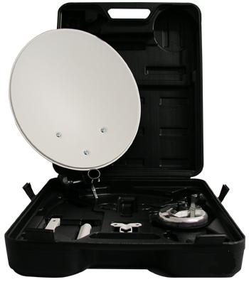

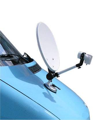

Sprietje Geplaatst: 26 september 2013 Geplaatst: 26 september 2013 Beste beer5711 Waarschijnlijk heb je de schotel in de koffer, zie de bijlages. Met mooi weer zal het nog wel lukken om de zenders van de Astra 23,5 te ontvangen. Ik zou je weladviseren om de lnb te vervangen door een Inverto Black Ultra. Die koop je al voor €9,99. Dan heb je beslist wat meer reserve.
beer5711 Geplaatst: 26 september 2013 Geplaatst: 26 september 2013 Beste Sprietje, Bedankt voor de reaktie, al veel adviezen van je doorgelezen op de site. Het schoteltje in het zwarte koffertje lijkt er qua vormgeving op. Echter de mijne is van kunststof en via een vaste rvs draaibare dakdoorvoer, voorzien van waterkering, gemonteerd op het dak van het schip. De Inverto Black Ultra ga ik zeker aanschaffen. De leverancier beweerde destijds dat in het kunststof een verguld rooster was meegegoten.Ook heeft de schotel zowel de diameter als kromming, de vorm van de kern van een grotere schotel. E.e.a. zou goed zijn voor een stabielere ontvangst. Hoe dan ook, alleen bij zeer hevige regenval of donkere onweersluchten heb ik uitval. M.vr.Grt Beer 5711
