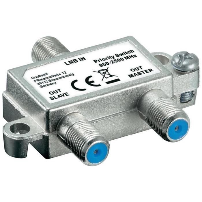

Als je de twee ontvangers niet gelijktijdig gebruikt, kun je gebruik maken van een Sat Priority Switch. Die
is veilig ook al staan beide ontvangers gelijktijdig aan, zie afbeelding.
Dank sprietje, dat lijkt me een goede optie, ik wist niet van het bestaan af.
In Siddeburen was een bok die machtsverhief en worteltrok. Die bok heeft onlangs onverschrokken de wortel uit zichzelf getrokken, waarna hij zonder ongerief zich weer in het kwadraat verhief. Maar 't feit waardoor hij voort zal leven is, dat hij achteraf nog even de massa die hem huldigde met vijf vermenigvuldigde.
Je kunt deze vinden op Google.nl bij “Sat Priority Switch” voor €8,99.
Maar je kunt ze ook vinden op Google.de met de zoekterm “Wentronic 51445 Sat-Schalter”. Dan kosten ze €4,53.

Die priority switch is een mooie oplossing en doet het automatisch, da's gemakkelijk.
Anders zou je ook nog andere typen sat-switches kunnen gebruiken (A/B switch, 0/12V switch), maar die moet je dan weer op een of andere manier aansturen, en dat levert dus gedoe op.
