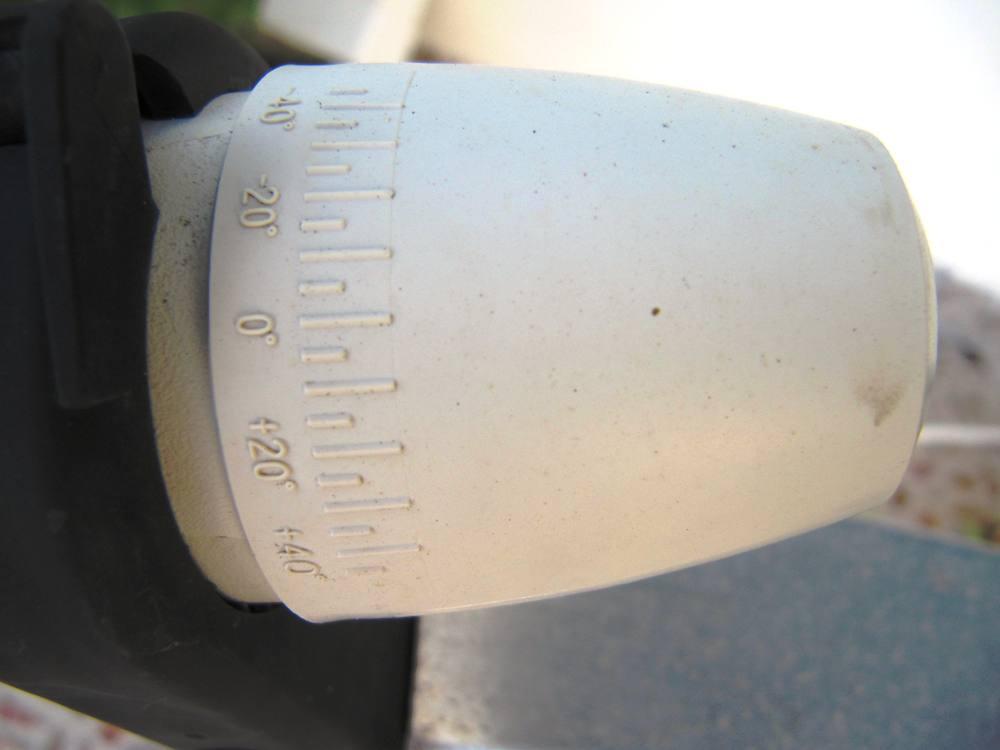

Sprietje Posted September 29, 2013 Posted September 29, 2013 (edited) Beste de mon De skew van een lnb wordt afgesteld per satelliet, niet per transponder. Dat zou een onwerkbare situatie worden.Je moet je bedenken dat wat een calculator uitrekent, niet altijd persé de beste skew is.Bij kwaliteitsmerken zoals Inverto en ALPS, kloppen de berekende waardes altijd precies met de waardes die je vindt als je gaat kijken wanneer je de beste signaalkwaliteit vindt door de skew van de lnb te verdraaien. Bij kwalitatief mindere lnb’s, kan het wel voorkomen dat je antenne niet mooi horizontaal of verticaalgemonteerd staat of dat de polarisatie door een magnetisch veld gedraaid wordt waardoor de skew flink kan afwijken. Daarom is het meten van de skew op de beste signaalkwaliteit altijd een betrouwbaar gebeuren maar bij Inverto en ALPS kom je dan altijd uit op wat de calculator al had aangegeven. ALPS heeft ook een hele duidelijke skew-schaalverdeling waar je blind op kunt varen, zie bijlage. Edited September 29, 2013 by Sprietje

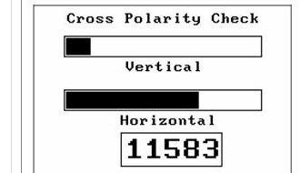

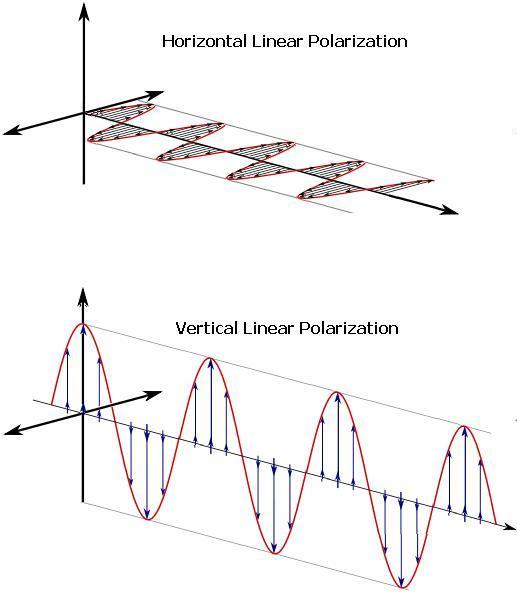

Moderator ceesv Posted September 29, 2013 Moderator Posted September 29, 2013 Je kijkt bij de skew naar de cross-polarisatie overspraak. De bedoeling is dat de skew zo ingesteld wordt dat wanneer je een horizontale transponder bekijkt, het signaal van de verticale transponders van die satelliet minimaal is en daarbij het gewenste horizontale signaal maximaal. Gaat niet bestaat niet! 65" 4-K OLED, Vu+ Duo 4K SE BT, Vu+ Solo 4K, Rebox-8500, Rebox-8000, Wavefrontier T-90, Satlook Digital NIT, Megasat HD5 Combo Gebruik je een advertentie blocker? Maak dan een uitzondering voor onze website. Zonder advertentie (inkomsten) kan deze site niet voortbestaan.

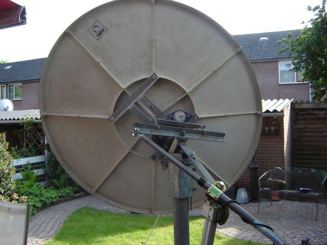

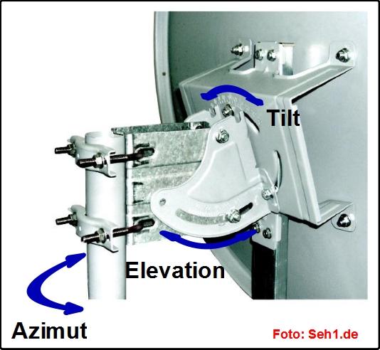

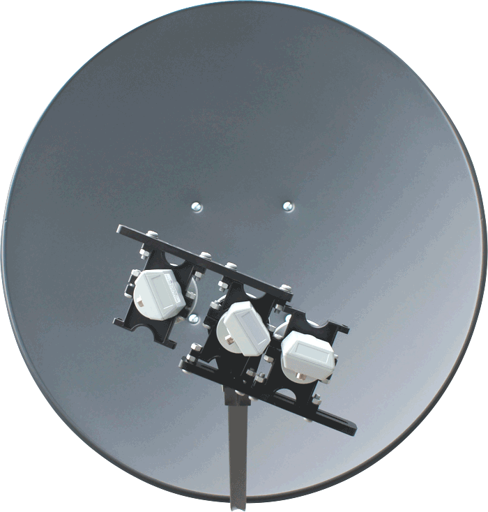

Sprietje Posted September 30, 2013 Posted September 30, 2013 (edited) Beste de mon Schotel-skew ook wel tilt genoemd is totaal wat anders dan lnb-skew ook wel polarisatie genoemd. Schotel-skew ofwel het kantelen van de gehele schotel in de kijkrichting heeft alleen maar nut bij een multifocus-schotel, dus bij gebruik van een voorziening om meerdere lnb’s naast elkaar te kunnen plaatsen. Bij de meeste multifocus-schotels kan de rail niet gekanteld worden. Dat zijn de WaveFrontier T55 en T90, de Visiosat BigBisat en de Maximum E-85.Om er dan toch voor te zorgen dat de lnb’s op de juiste hoogte staan zodat ze de ClarkeBelt volgen, kan heel de schotel gekanteld worden, zie bijlage 3. Bij schotels waarmee je toch meerdere satellieten kunt ontvangen en die geen voorziening hebben om de schotel te kantelen, zullen de lnb’s verschillend in hoogte geplaatst moeten worden.Dat kan op twee manieren.Bij schotel met een rail, kan vaak de rail schuin gezet worden, bij schotels zonder rail moeten de lnb-houders in hoogte verstelbaar zijn.Dit laatste is bijv. het geval bij een Visiosat BiSat.Naar mate de lnb’s verder uit elkaar staan om satellieten te ontvangen die verder uit elkaar hangen, en waarbij de te ontvangen satellieten een flink stuk oostelijker of westelijker van de ontvangstplek staan, zullen de buitenste lnb’s niet meer op de juiste hoogte van de schotel staan. Je krijgt dan bijv. de situatie als in bijlage 2. Wil je in Tennerife de Astra 1, 2 en 3 ontvangen, dat moet de rail maar liefst 44 graden schuin staan. Je krijgt dan de situatie dat de ene lnb een stuk te laag op de schotel staat te kijken en de andere een stuk te hoog. Het resultaat is, dat de ene lnb dus een stukje onder de schotel doorkijkt en de andere er een stukje overheen kijkt. Dit is geen ideale situatie want behalve signaal van de satelliet, vangen deze lnb’s dus ook extra atmosferische ruis op die de signaalkwaliteit verslechteren. Het beste is dan ook om de gehele schotel te kantelen zodat ze wel goed op de schotel blijven kijken. Nu speelt dit probleem nauwelijks voor de meeste mensen in Nederland die de vier bekende satellieten willen ontvangen omdat de rail maar 10-11 graden schuin moet staat, maar in Zuid-Spanje of Portugal waar de rail tussen de 24 en 29 graden schuin moet staan heeft schotelskew wel degelijk nut. Ook ik heb mijn Triax 115-schotel voor de vier bekende satellieten in Zuid-Spanje gekanteld zodat de rail horizontaal t.o.v. de schotel kan blijven staan. Maar dit alles heeft niets met kruispolarisatie te maken, alleen om ook voor de lnb’s die uit het midden van de schotel staan een zo optimaal mogelijk signaal te geven. De skew van de lnb instellen wil alleen maar zeggen dat de twee antennes die in de lnb zitten precies in dezelfde stand komen te staan als de hoizontale- en verticale golven die door de satelliet worden uitgezonden, zie bijlage 1. Met name golven die met 8PSK worden uitgezonden, zijn gevoeliger voor een juiste skew-instelling van de lnb dan golven die met QPSK worden uitgezonden. Edited September 30, 2013 by Sprietje 1

pukje Posted October 2, 2013 Posted October 2, 2013 (edited) De skew kan je volgens mij het beste instellen door als je op een zender zit verander je in de tuner de polarisatie(zit je hor dan zet je hem op vert. of van vert. naar hor). Dan verdraai je de lnb tot dat je minimaal signaal hebt en dan staat die perfect. Mijn ervaring is dat je op deze manier nauw keuriger kan afstellen Schotel uitrichten doe ik door een 2 euro stuk voor een kwart op het kapje van de lnb te plakken hierdoor verzwak je het signaal waardoor de signaalsterkte meter niet meer boven in het ongevoelig gedeelte van de sterkte meter zit. Hierdoor kan je nauwkeuriger uitrichten Edited October 2, 2013 by pukje
