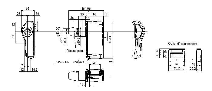

ries Geplaatst: 7 oktober 2013 Geplaatst: 7 oktober 2013 Ik vind het wel typisch dat op internet alleen maar foto’s van gesmolten lnb’s te vinden zijn van het merk ALPS. De enigste verklaring die ik daarvoor kan geven is de volgende: Bij een normale lnb met volwaardige feedhorn (2 lambda = 60mm), ligt het brandpunt (dat je kunt beschouwen als een knikker van 25mm diameter) in de kelk van de feedhorn, dus achter de beschermkap. Een ALPS-lnb heeft slechts een feedhorn van 1 lambda. Het brandpunt (de knikker van 25mm) ligt dus precies op de beschermkap van de lnb. Je kunt het vergelijken met een brandglas. Als je de afstand van het vergrootglas precies op de juiste afstand van een stukje papier houdt, krijg je een heel scherp bundeltje licht dat makkelijk een gaatje in het papier kan branden. Hou je het vergrootglas iets te dicht bij, dan wordt de lichtbundel groter en brand je geen gaatje in het papier. Met deze beredenering zouden dus ook andere smalle lnb’s gevoeliger moeten zijn voor het smelten van de kap dan gewone lnb’s. Hallo Sprietje, Stel dat je gelijk hebt met deze theorie, dan is het wel vreemd dat bij de meeste schotelopstellingen de alps lnbf's het brandpunt dichter bij de schotel hebben staan dan de gewone lnbf's. Misschien is het gewoon het materiaal van de Alps?

Sprietje Geplaatst: 7 oktober 2013 Auteur Geplaatst: 7 oktober 2013 Ries schrijft; “Stel dat je gelijk hebt met deze theorie, dan is het wel vreemd dat bij de meeste schotelopstellingen de alps lnbf's het brandpunt dichter bij de schotel hebben staan dan de gewone lnbf's.” Dat ben ik niet met je eens. De meeste lnb-klemmen zijn 19-20mm breed. De nek van een ALPS is 30mm lang dus als je de zaak goed uitrekend, dan kan de voorzijde van de lnb maximaal 53mm vóór de klem uitsteken, zie bijlage. Bij een Inverto Black Ultra single kan de voorzijde van de lnb 80mm voor de klem uitsteken en de Inverto Black Ultra twinn en quad 58mm. Dat is een stuk meer dan de ALPS. De voorzijde van de ALPS kan dus helemaal niet verder naar voren steken dan normale lnb’s.
ries Geplaatst: 7 oktober 2013 Geplaatst: 7 oktober 2013 Ries schrijft; “Stel dat je gelijk hebt met deze theorie, dan is het wel vreemd dat bij de meeste schotelopstellingen de alps lnbf's het brandpunt dichter bij de schotel hebben staan dan de gewone lnbf's.” Dat ben ik niet met je eens. De meeste lnb-klemmen zijn 19-20mm breed. De nek van een ALPS is 30mm lang dus als je de zaak goed uitrekend, dan kan de voorzijde van de lnb maximaal 53mm vóór de klem uitsteken, zie bijlage. Bij een Inverto Black Ultra single kan de voorzijde van de lnb 80mm voor de klem uitsteken en de Inverto Black Ultra twinn en quad 58mm. Dat is een stuk meer dan de ALPS. De voorzijde van de ALPS kan dus helemaal niet verder naar voren steken dan normale lnb’s. Sprietje, Als ik in de bijlage kijk en "foucus" betekent focus, dan ligt het brandpunt van de Alps 25 mm achter de voorkant. Bovendien zou het met een Black Ultra wel lukken om hem voor de Alps te laten uitsteken, maar met bijvoorbeeld een Inverto's IDLP-40SL+ SilverTech lukt dat nooit.

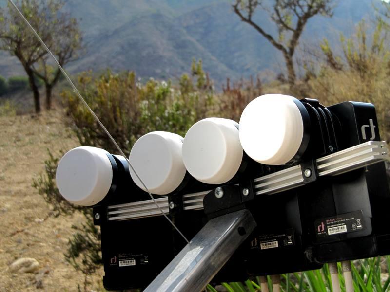

Sprietje Geplaatst: 7 oktober 2013 Auteur Geplaatst: 7 oktober 2013 Vanochtend een foto gemaakt tijdens de Sun-outage van de Astra 28,2. Het was licht bewolkt weer en toch zie je de enorme zee aan zonlicht die op die lnb gefocust wordt.
blackeyes Geplaatst: 7 oktober 2013 Geplaatst: 7 oktober 2013 (aangepast) niet stiekem een led lampje erin verborgen??/ >>>lol>>>> indd je ziet echt groot verschil ten opzichte van die andere 3 lnb's 7 oktober 2013 aangepast door blackeyes vu duo//vuduo2//mutant hd51 4k // 65 inch lg4k 2 keer gibertini 100 // t90 // triax 88
Sprietje Geplaatst: 7 oktober 2013 Auteur Geplaatst: 7 oktober 2013 Nou over 4 dagen, op vrijdag 11 oktober dan kun je het in Nederland zelf meemaken als de zon tenminste schijnt maar met 80% kans op regen zie ik dat somber in. En nee…, die lichtintensiteit zou je met een ledlampje niet kunnen bereiken. En zoals ik al schreef, het was zelfs licht bewolkt. Bij onbewolkt weer doen je ogen zeer van het felle licht.
