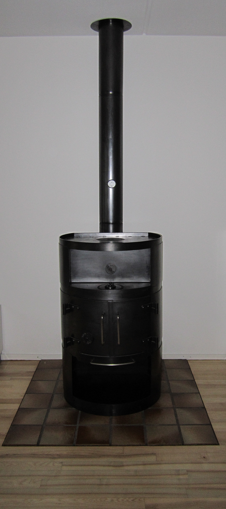

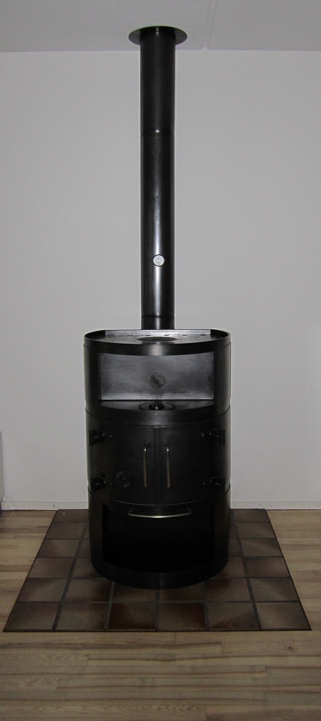

goofykwek Geplaatst: 4 november 2013 Delen Geplaatst: 4 november 2013 En ik snap er ook helemaal niets van. Ik woon in een nieuwbouw huis, bouwjaar 1979. Standaard voorzien van een gemetseld schoorsteenkanaal tot op het plafond van de woonkamer. Je kon toentertijd als meerwerk een openhaard laten plaatsen, heb ik niet gedaan. Heb zelf achteraf een houtkachel geplaatst, moest toen wel een gat in het plafond boren/hakken voor de aansluiting op de schoorsteen.(gewapend betonnen systeem plafond) Mijn Deense houtkachel heb ik inmiddels 30 jaren en nooit problemen gehad. Ik veeg mijn schoorsteen zelf minimaal 1 keer per jaar of vaker, afhankelijk hoeveel ik de houtkachel gebruik. Heb toen ook contact opgenomen met mijn verzekering i.v.m. het zelf vegen van de schoorsteen. Zij gaven aan dat dat geen enkel probleem was en geen invloed heeft op schadevergoeding bij brand en dergelijke. Ik heb dit schriftelijk laten bevestigen door de verzekeringsmaatschappij. Betreffende brief bewaar ik zorgvuldig bij mijn verzekeringspolis. Wel houd ik op papier precies bij wanneer ik de schoorsteen geveegd heb, om achteraf discussies te voorkomen. Succes met de schoorsteen, Goofykwek houtkachel.bmp Link naar reactie Delen op andere sites Meer opties om te delen...
