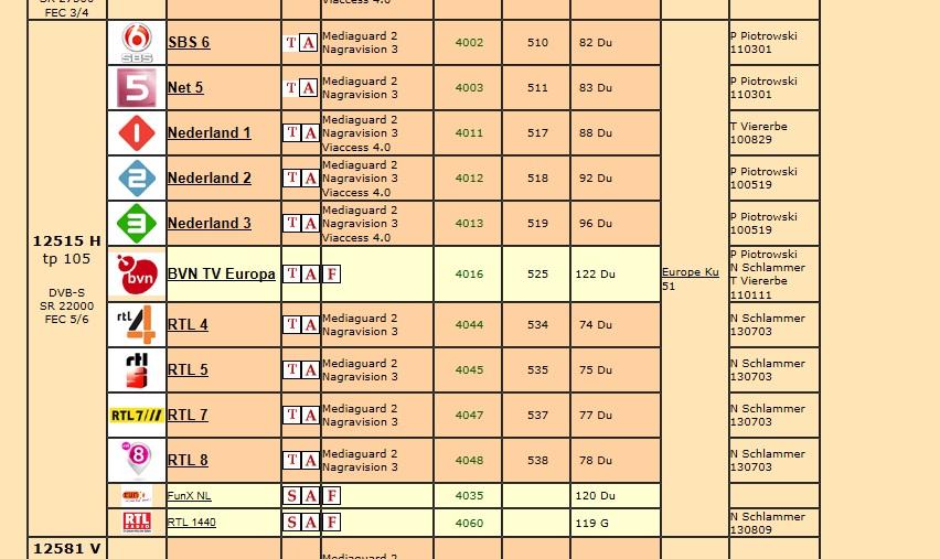

Zoals je op de foto kunt zien zitten op de Transponder van BVN en Nederland 1 ,2 en 3 ook de 4 RTL zenders en 3 SBS zenders. Kan je BVN wel goed ontvangen dan heb je ook goed ontvangst op de overige zenders en lijkt het dus dat je kaart verlopen is.
