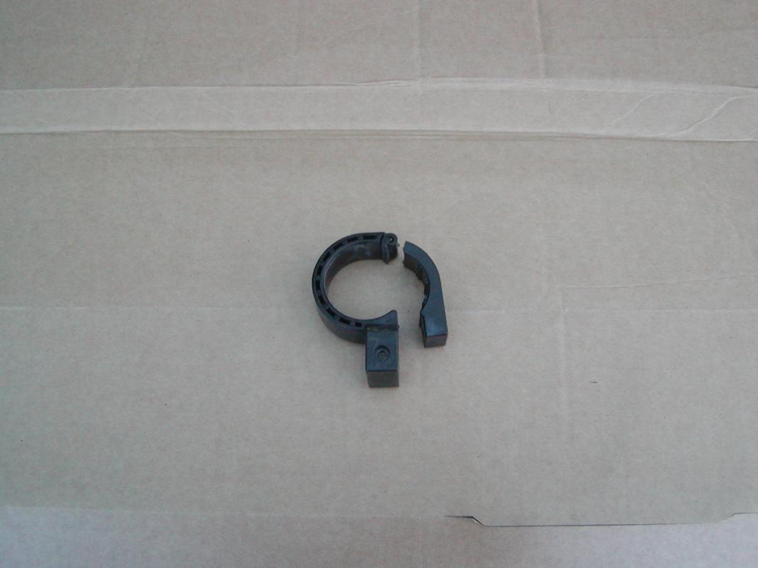

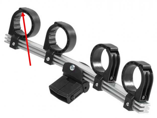

Ik heb een Tiax met multifeed waarop 4 LNB houders voor de klassieke satellieten.Ik zit momenteel met een niet goed te omschrijven probleem waarbij ik een of meerdere van mijn LNB's of diseqc switches of een combinatie van beide verdenk. Ik kom daar later in een ander draadje op terug wanneer ik meer concrete gegegens heb.

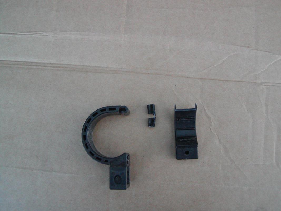

Nu heb ik al verschillende malen LNB's in een houder verwisseld met het gevolg dat het plastiek is gebroken, juist aan de vergrendeling (zie de verschillende afbeeldingen).
Deze houders schijnen afzonderlijk niet verkocht te worden.
Heeft iemand onder jullie ervaring met het op een of andere manier "herstellen" van zulk een houder zodat de LNB terug kan geplaatst worden en na de skew-afregeling terug kan vergrendeld worden ?

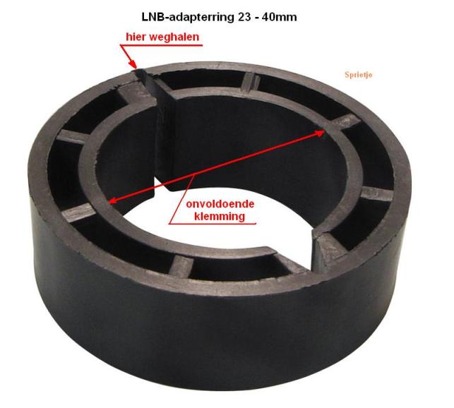

Ja de sterkte van de lnb-klemmen houdt bij Triax niet over. Ook de gewone lnb-klem die rechtstreeks in de lnb-arm gaat is maar net aan als je bijv. een monoblock Astra 19,2 - Hotbird moet monteren. Dan staat die ook bijna op springen om hem vast genoeg te zetten.
Echter de meeste keren dat je de lnb-houder kapot trekt is als je een adapterring gebruikt. De twee delen van de adapterring zitten dan al tegen elkaar voordat je een fatsoenlijke klemming op de buisjes (golfpijpen) van de lnb hebt, hoe vast je de lnb-houder ook aandraait. De enige oplossing is om van de verloopring iets weg te vijlen waar de twee helften tegen elkaar aan komen, zie bijlage.

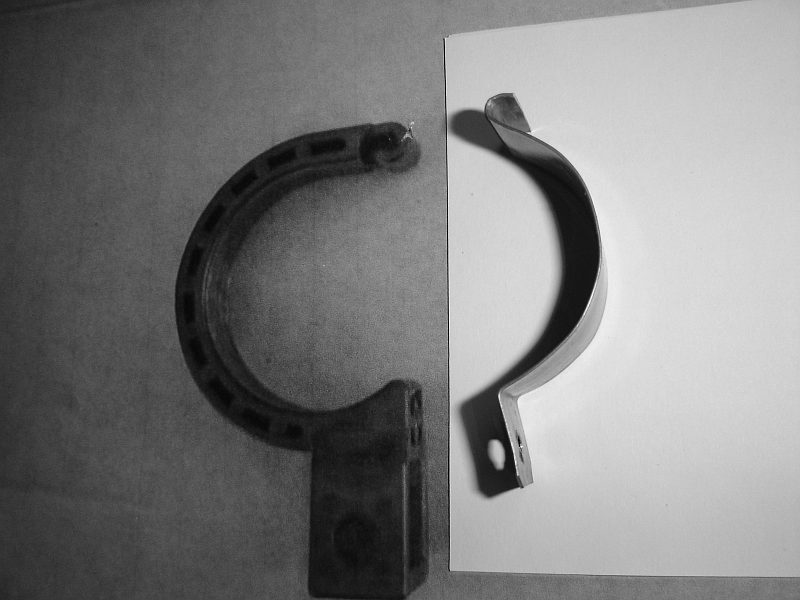

Ik vind die van Trust een erg mooie. Een erg goede knutselaar die ook geweldig goed lnb’s kan omtoveren
Maar ik vrees dat ik niet zo'n goede knutselaar als Trust ben ...

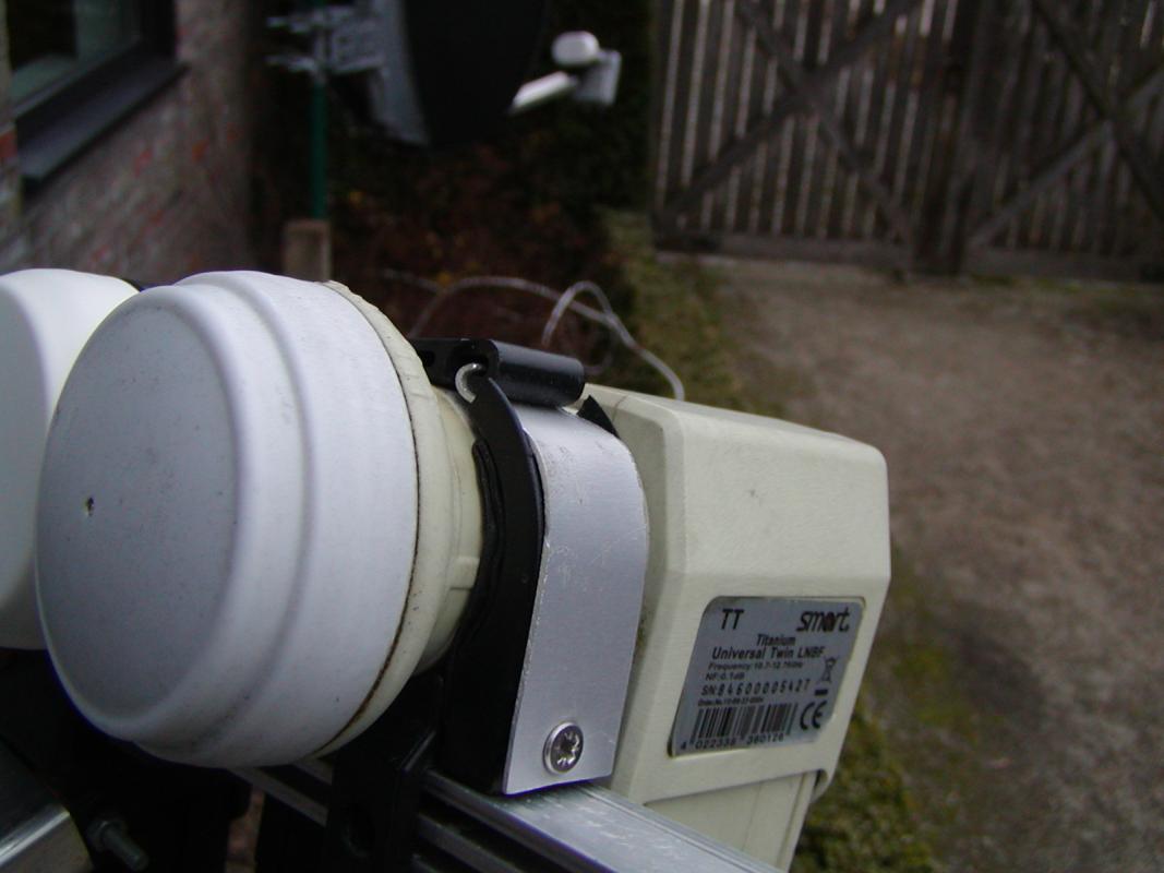

De oplossing van Trust heeft mij het meest geinspireerd: een aluminium strip van ong. 1 mm dikte, het ene uiteinde omgebogen en in het midden wat ingezaagd, het geheel bovenop de kapotte houder geplooid en tussen die houder en de LNB een stukje fietsbinnenband.
Groetjes,
Roman
Het lijkt mij toch goed gelukt te zijn
