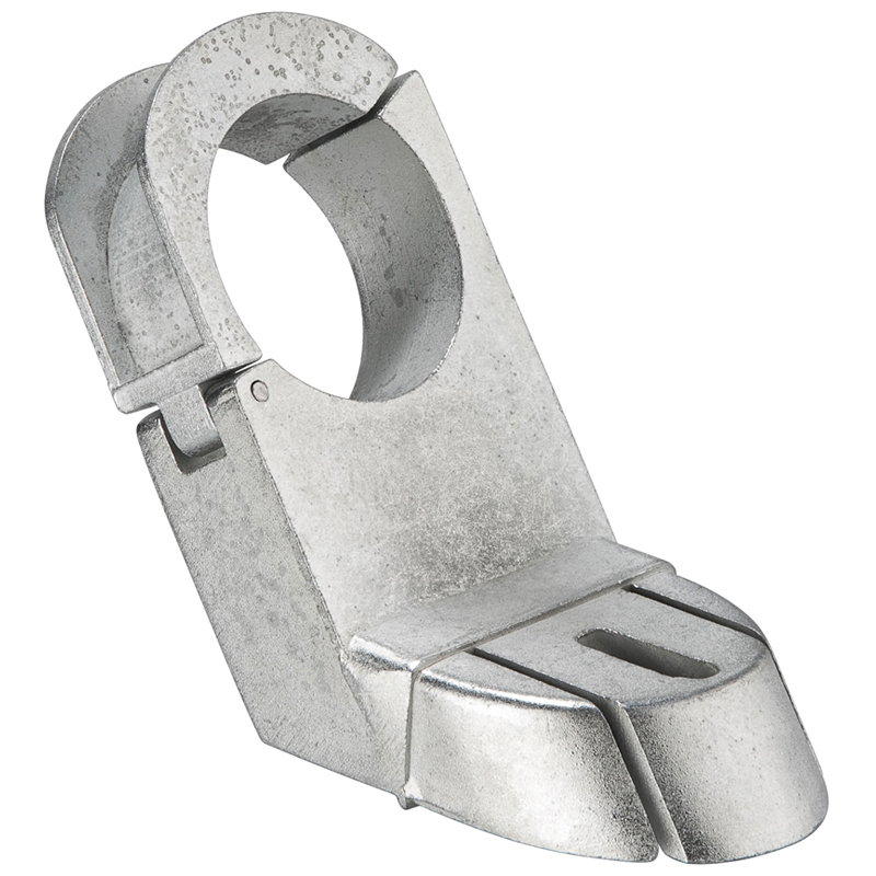

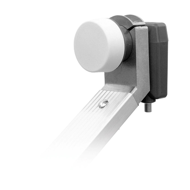

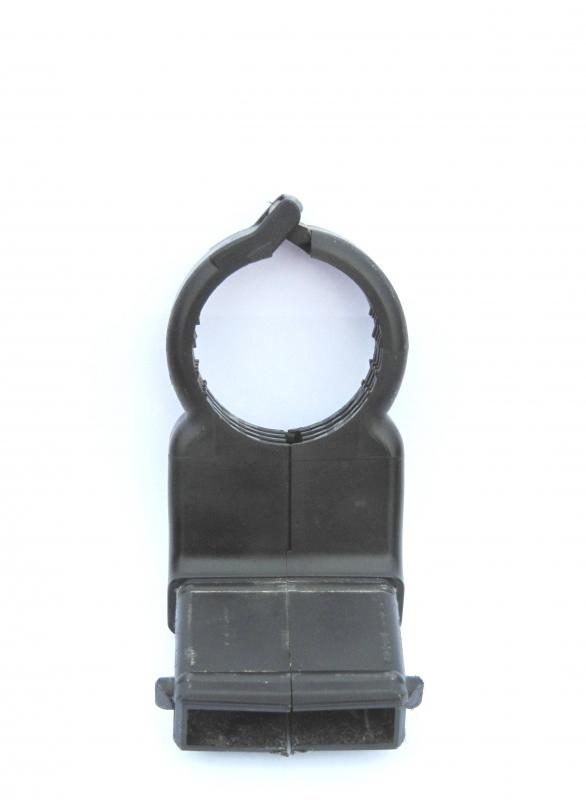

Sprietje Geplaatst: 17 december 2013 Delen Geplaatst: 17 december 2013 Ja Eduard07, en er bestaat zoveel prachtig materiaal. Neem nu de originele lnb-houder van een Triax-schotel. Een kunststof ding wat je om je lnb moet vouwen en dan in de aluminium arm moet schuiven. De klemming laat dikwijls te wensen over zeker als je een Monoblock Astra 19,2-Hotbird 13 neemt met 4 aansluitingen met verloopring. Zo’n ding is best zwaar en wil door zijn gewicht verdraaien. Dat gebeurt met de originele kunststof Triax-houder dus ook. Zie bijlage 1. De firma Wentronics maakt allerlei hulpstukken voor allerlei merken schotels, zo ook een prachtige aluminium lnb-houder, zie bijlage 2 en 3. Jammer dat die gemaakt worden voor schotels waarbij de lnb-arm onder de schotel door loopt en niet voor schotels waarbij de lnb-arm door de schotel heen loopt. Hierdoor staat de lnb-arm 10 graden verschillend in schuinte. Duitse satellietshops verkopen ze (onterecht) wel voor een Triax-schotel, maar de knik die in de mooie aluminium lnb-houder zit verschilt wel 10 graden (110 graden tegen 120 graden). Gebruik je die mooie houder dus op een Triax, dan kijkt de lnb 10 graden te veel omhoog ofwel, de lnb kijkt flink over de schotel heen. Niet goed dus. Helaas is dit mooie materiaal dus weer niet te gebruiken. Zo gaat het vaak. Link naar reactie Delen op andere sites Meer opties om te delen...
