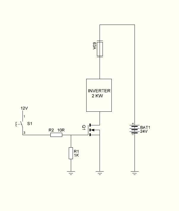

ik heb voor iemand een schakelingetje gemaakt wat snel is overleden, nu is de vraag: wat heb ik verkeerd gedaan.
het doel is een inverter van 24v dc naar 230 volt ac in en uit te kunnen schakelen dmv een knopje op het dashbord in een vrachtwagen.
de inverter is 2kw maar dat gaat de bestuurder niet gebruiken, dus hebben we hem afgezekerd op 63A
na een aantal keren schakelen is de mosfet kapot gegaat en was de drain+source 1 doorverbinding geworden van 0 ohm en van gate naar drain+source 50 ohm
het type fet heb ik niet bij de hand maar deze kon met gemak 200A schakelen en zat op een koelblok die tijden het testen niet eens warm werd (20A test)
gegeven va de fet:
Vds was rond de 50 volt
Vgs was 15 Volt max
Ids was +/- 200A
zeer lage Rds-on
zal de inverter misschien een te grote inschakelpiek hebben?

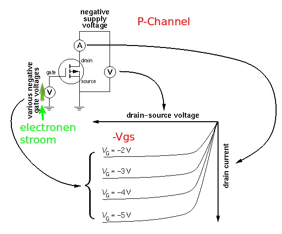

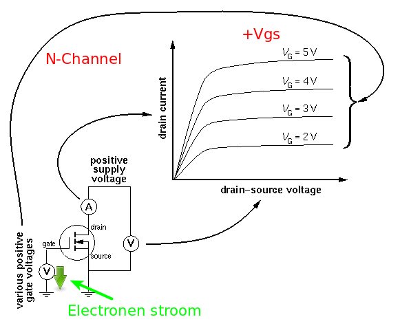

Dacht dat de theorie er van vroeger wel in zat, maar in twijfel gebracht door specificaties van een mosfet met een +- 20 Vgs voltage.

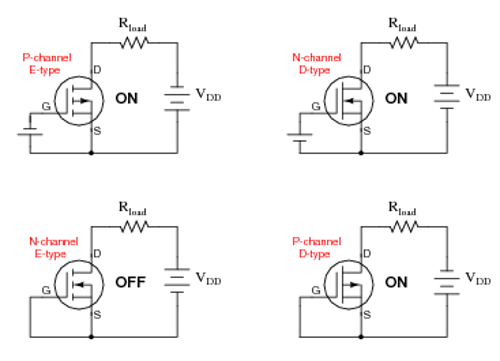

Gelukkig. Blijft dat de mosfet nog steeds als een gewone schakelaar gezien kan worden met een Rds in geval van geleiding. N Channel als een NPN transistor bij positieve sturing en P channel bij een PNP transistor.
Nog meer verwarring. Want in het voorbeeld zie je duidelijk dat er een positieve of negatieve spanning gezet wordt op de gate t.o.v. de source, de zgn Vgs.
Jij hebt het over positief t.o.v. de drain. In dat geval zou bij een N-Channel op de gate altijd een hogere (klem)spanning moeten staan dan op de drain om hem in geleiding te brengen. Of is het soms : bij P-Channel negatief t.o.v. de drain en bij N-Channel positief t.o.v. de source?
DM8000HD PVR, DM800HD met OpenPli! ,T90 met 2x Octo en 2x Qua op A1,2,3 en HB.
P-channel gaat in ON bij een negatieve Vgs en een N-channel gaat in ON bij een positieve Vgs.
Vergeet niet dat er een weerstand in de drain-line aanwezig is, die wel degelijk invloed heeft op de potentie van die drain.
Hopelijk maken de plaatjes die ik heb toegevoegd het iets duidelijker.

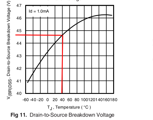

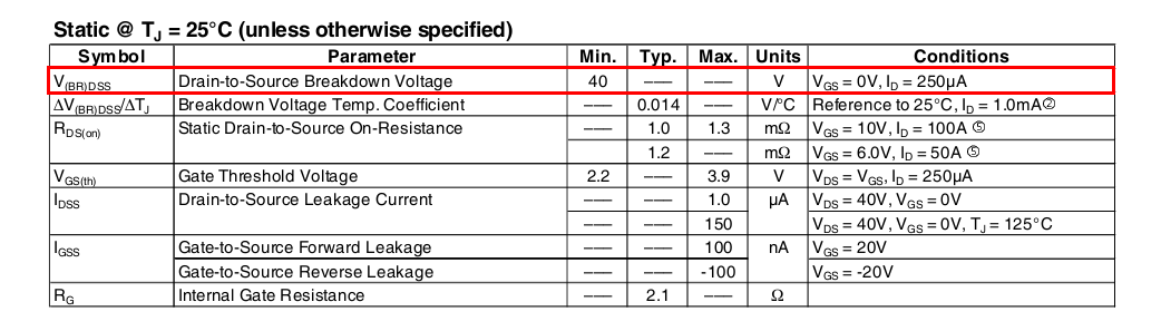

Hopelijk klopt dit niet, want de max rating V(br)dss is min 40 Volt en zou wel iets hoger kunnen liggen, maar hou dat min gewoon aan.

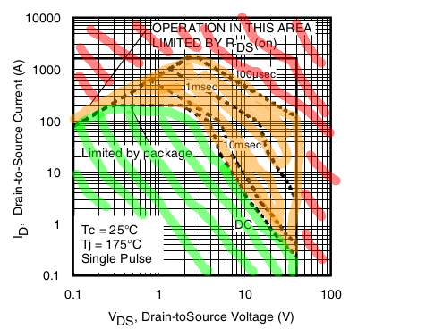

Application note 11158 van NPX: Understanding power MOSFET data sheet parameters
Denk dat je jezelf even moet verdiepen in sectie 2.4 "Limiting Values"
The limiting values table provides the range of operating conditions allowed for the
MOSFET. The conditions are defined in accordance with the absolute maximum rating
system (IEC60134). Operation outside of these conditions is not guaranteed, so it is
recommended that these values are not exceeded. Doing so runs the risk of immediate
device failure or reduced lifetime of the MOSFET.

Als je even in je zoekmachine deze zoekterm gooit, dan komen er wat resultaten boven over hoe en wat: "calculate optimal operating point power mosfet"
Infineon Tech heeft wel een aardige application note AP99007, lekker basic  :D

nu heb ik na al deze informatie nog steeds niet gezien wat ik verkeerd heb gedaan @donpedro,
veel informatie, waarvoor dank, maar ik schakel hem echt in de verzadigede modus op mijn schakel methode.
ik zal eens de zener in de mosfet gaan paralellen, zoals ceesv heeft aanbevolen.
misschien heeft iemand een aanbeveling voor een nieuwe mosfet, aangezien deze nu kapot is...
