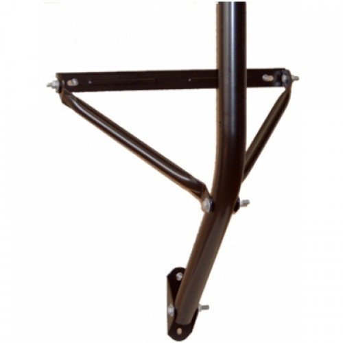

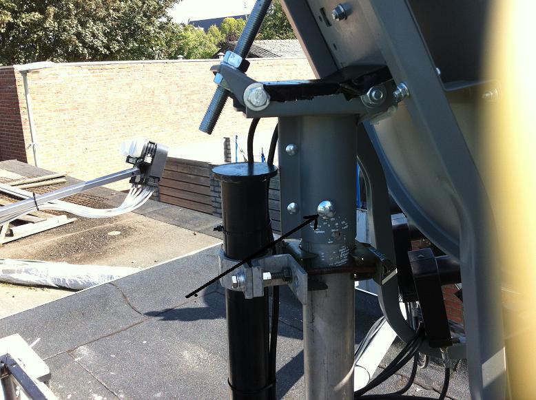

hvdh Geplaatst: 29 december 2013 Geplaatst: 29 december 2013 Een kleine vraagje tussendoor: Dat een T90 bovenop de mast moet, is me bekend. Moet dat ook per se zo zijn bij een T55 ? Dr.HD F16, TBS 5927, ET 8500, T-55 voor 9/13/19/23/28/39/42/45°O, Technisat 52/53°O, Laminas 120cm 1°W...68°O.
blackeyes Geplaatst: 29 december 2013 Geplaatst: 29 december 2013 (aangepast) ze kunnen ook allebei tegen een muur geplaatst worden met een wallmount t55 weet ik niet of die ook op de mast geplaatst moet worden de t90 in elk geval wel op een 60 mm paal 29 december 2013 aangepast door blackeyes vu duo//vuduo2//mutant hd51 4k // 65 inch lg4k 2 keer gibertini 100 // t90 // triax 88
hvdh Geplaatst: 29 december 2013 Geplaatst: 29 december 2013 (aangepast) Klopt ken ik, maar ik wil een T55 monteren op een buis tussen twee muurbeugels, kan dat? Edit: zie het al op gegooglede foto's, ik zal dan een gat in de buis moeten maken... 29 december 2013 aangepast door hvdh Dr.HD F16, TBS 5927, ET 8500, T-55 voor 9/13/19/23/28/39/42/45°O, Technisat 52/53°O, Laminas 120cm 1°W...68°O.
blackeyes Geplaatst: 29 december 2013 Geplaatst: 29 december 2013 (aangepast) bij de t90 moet je ook een gat in de 60mm buis boren voor de bout erdoorheen te halen waardoor hij niet meer ken bewegen maar stel eerst alles optimaal in voor je het gat boort ik heb hem zelf op een andere plaats gemaakt (geboord) omdat ik de schotel wat veranderd heb wat afstelling betreft 29 december 2013 aangepast door blackeyes vu duo//vuduo2//mutant hd51 4k // 65 inch lg4k 2 keer gibertini 100 // t90 // triax 88
