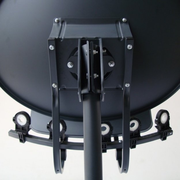

Sprietje Geplaatst: 30 december 2013 Geplaatst: 30 december 2013 (aangepast) Een T55 is maar een 55cm-schotel. Niet voor niets heet hij een T55. Zie hier: 30 december 2013 aangepast door Sprietje
Tonskidutch Geplaatst: 30 december 2013 Geplaatst: 30 december 2013 HOEZO maar 55cm Eclipse Underworld
Sprietje Geplaatst: 30 december 2013 Geplaatst: 30 december 2013 Doe nu niet net alsof je van mars komt. Een T55 geeft een versterking van 35,7dB bij 12,5GHz (fabrieksgegevens). Een Triax 64 (een 60cm-schotel dus) geeft een versterking van 35,8dB bij 11,7GHz, dit is 36,375dB bij 12,5GHz, dat is 0,675dB meer dan een T55. Ga je dit terug rekenen naar een versterking van 35,7dB, dan komt dit overeen met een 55cm-schotel.

Tonskidutch Geplaatst: 2 januari 2014 Geplaatst: 2 januari 2014 dit bericht, is al een oudje, en er zijn er natuurlijk nog meer betreffende de T55 (en T90) niet voor niets hebben enkele destijds voor de T55 gekozen, zoals ik zelf ook ik heb het wel vaker geschreven maar een goed uitgerichte T55 heeft reserve genoeg op die enkele onweerbui na onweer in de lucht = licht uit voor de dvb-s2 ontvangst met grote wok of kleine wok (uitzonderingen daar gelaten) des al niet te min grotere schotel mits goed uitgericht levert nog meer reserve de reserves worden mede bepaald door welke satellietposities (LNB's ) er op een T55 zijn gemonteerd ook dat is in het verleden al gemeten en hier op sat4all geschreven m.b.t. de locatie op de wf schaal is 13 - 19,2 - 23,5 -28,2 Oost prima te doen ( wf -7 t/m wf + 10) daar is nog niets aan veranderd. Het grootste voordeel vind ik de stevige / stabiele LNB mount OOK voor zware Quad's of Quattro's ten opzichte van de doorsnee schotel. ciao Eclipse Underworld
