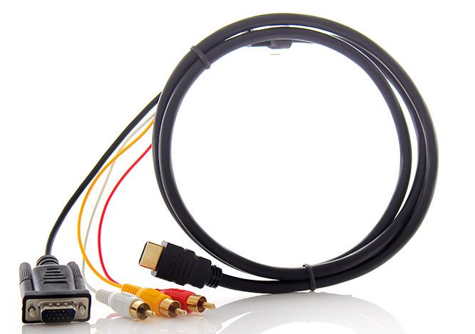

Hallo,
ik heb een verloopkabel van HDMI naar VGA/composiet. Ik heb deze kabel gekocht om mijn Raspberry te verbinden met mijn VGA monitor. Helaas krijg ik er geen beeld mee, Ook niet als ik de Raspberry via HDMI met de composiet plug met de TV verbind, Ik denk dus dat er iets mis in de HDMI stekker.
Nu wil ik van deze kabel een verloop maken van VGA naar composiet, dus HDMI eraf knippen en composiet pluggen erop solderen. Wie weet welke draden ik van de VGA stekker moet verbinden met de composiet plug en wat moet er met overige draden gebeuren?

Ik denk dat je dat niet gaat redden met een kabel maar dat je daar een signaal convertor tussen moet plaatsen.
Googel maar eens op https://www.google.fr/search?q=hdmi+naar+vga&ie=utf-8&oe=utf-8&rls=org.mozilla:nl:official&client=firefox-a&gws_rd=cr&ei=s5bFUv7UPKSM7Aa3-IH4CA#q=hdmi+to+vga+converter&rls=org.mozilla:nl:official
Composiet is geen HD of VGA norm, je zou dan ook naar een soort SD signaal moeten omzetten.
Zou dat dan de reden zijn waarom mijn kabel niet werkt? Dit is dezelfde als in de bijlage.
Dan begrijp ik niet waarom dat soort kabels verkocht worden.

VGA is nog een analoge norm, je monitor verwacht dan bijvoorbeeld RGB 0,75 Volt analoog signaal + H/V sinc signalen.
HDMI heeft ook een sRGB verbinding maar tot zover mij bekend zijn het digitale signalen.
Afhankelijk van hou je de HDMI uitgang kan configureren zou je eventueel met zo'n kabel op bepaalde monitoren toch beeld kunnen genereren.
Kijk anders eens voor uitleg op de Wikipedia pagina's voor HDMI en VGA normen.
De converters zetten wel de diverse digitale HDMI signalen om naar andere normsignalen in bijpassende resolutie,
Met zo'n HDMI/VGA converter werkt het prima. Is voor een gering bedrag verkrijgbaar.
Direct uit China zo'n 10,-.
Daar moet je niet voor gaan "knippen" en solderen. Afgezien van de vraag het feit of dat wel werkt.
Zo'n converter heeft een eigen voeding.
