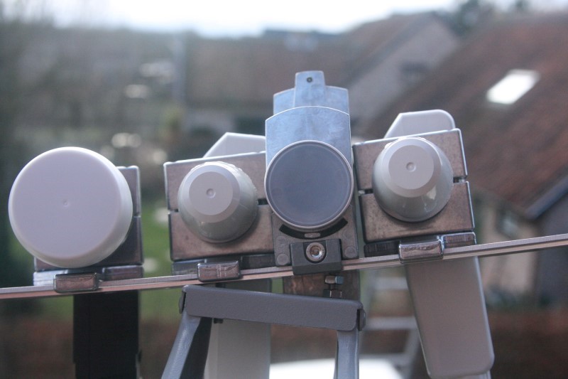

Heb je ook al geprobeerd om de hotbird-LNB meer naar voren of achteren te schuiven in de LNB-houder?
Daar lees ik niets over, dat je dat geprobeerd hebt.
Als de afstanden tussen de LNB's kloppen, zou ik dat als eerste proberen in plaats van weer aan de hele schotel te gaan draaien.
groet, A33

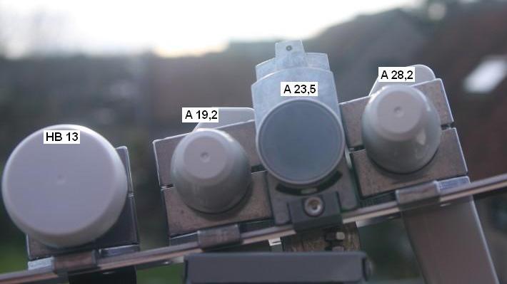

staat LNB 19.2, niet kort genoeg tegen LNB 23.5, en dit door de LNB-houder van de cas-schotel wat zeer goed materiaal maar iets te breed.
en dit om het maximale er uit te kunnen halen???
Ik hoop niet dat er een misvatting is over welke lnb voor welke satelliet is. Daarom nog maar even een bijlage.
Ik meende dat jij kort geleden al tot de conclusie was gekomen dat de CAS90 smalle lnb-houders nodig heeft. Je had er toen ook een foto bij.
Het zij de soort lnb-houders die ook op de rail van de Fuba zitten.

de afstanden zijn precies zoals Sprietje ze berekend had. De middelpunten van de voorkant van de LNB's 19.2 en 23.5 staan juist 47 mm van elkaar. (met schuifmaat gemeten )

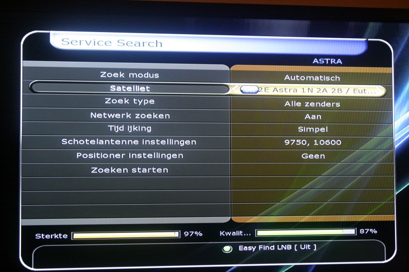

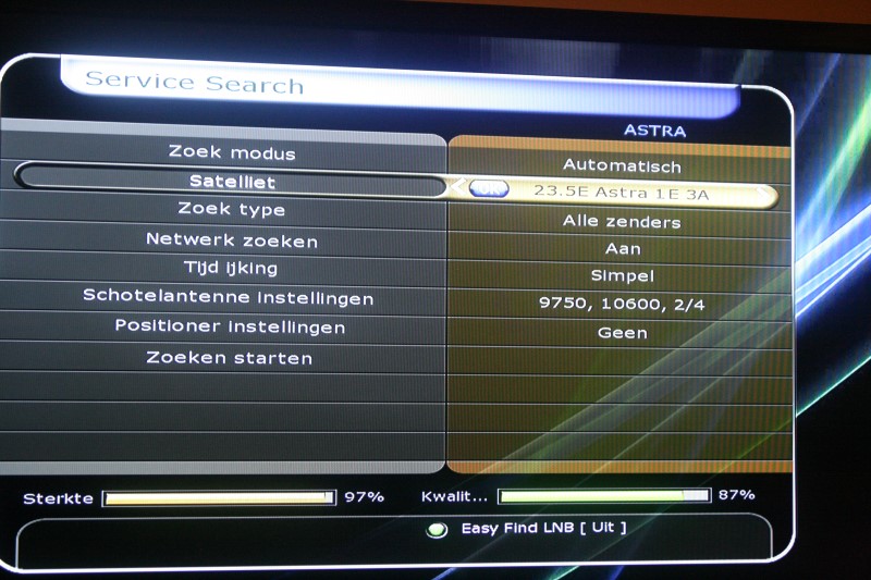

hoeveel DB'S ontvangst geeft ontvanger op astra 1en 3??
Afhankelijk van de ontvanger schotel en lnb's en daarbij is geen enkele ontvanger hetzelfde met signaalwaardes ,ik heb hier met mijn vu ultimo en een E85 schotel 15.5 db op de 19.2 en 16.2 op de 23.5'verder dan 16.2 gaat de meting hier niet,dat de 19.2 minder signaal geeft komt omdat ik daar een smalle lnb moest gebruiken een alps,de 23.5 maakt gebruik van een inverto,het lijkt mij dat deze waardes ook gehaald moeten kunnen worden door joselito met de schotel die hij heeft ?
aangepast door stevie-v
VU solo 4k ,twin satelliet tuner en 1 kabel tuner en VU solo se v2 ,dual kabel tuner...E85 Maximum multi focus schotel en een Triax 88cm schotel met een 2 way Triax lnb rail....5.0w 0.8w 4.8e 9.0e 13e 19.2e 23.5e 28.2e....VTI 14.0.5 - 6 Inverto black ultra twin lnb's en 2 Alps twin lnb's, Nvidia shield tv.
Afhankelijk van de ontvanger schotel en lnb's en daarbij is geen enkele ontvanger hetzelfde met signaalwaardes ,ik heb hier met mijn vu ultimo en een E85 schotel 15.5 db op de 19.2 en 16.2 op de 23.5'verder dan 16.2 gaat de meting hier niet,dat de 19.2 minder signaal geeft komt omdat ik daar een smalle lnb moest gebruiken een alps,de 23.5 maakt gebruik van een inverto,het lijkt mij dat deze waardes ook gehaald moeten kunne worden door joselito met de schotel die hij heeft ?
die waarden zijn goed.
maar lees dat er ook een smalle LNB tussen staat en dit dat je , er met een brede niet komt(te weinig ruimte)
ALPS gebruik ik, ook niks mis mee.
weet momenteel niet wat de waarden van joselito zijn??
maar met dat materiaal moet dat zeker lukken...

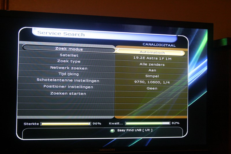

ik heb een andere tuner. Het ziet er al een stuk beter uit. Alleen the hotbird is nog niet in orde. Het signaal is nog te zwak.De 23,5 en 28.2 zijn het beste. De 19.2 blijft een beetje achter. (Misschien heeft Josse een punt)
Voor de rest is het beeld op tv super en zelfs gedurende storm blijft het zo.
De tuner die in mijn tv zit werkt alleen als ik er de DiSEqC tussenuit doe. Toch staat er in de handleiding dat hij tot 4 lnb’s aankan met een DiSEqC. Maar ik heb geen zin meer om nog te proberen. De andere tuner is veel gebruiksvriendelijker.

Dit punt heb ik hierboven bij #80 ook al aangegeven en ik meende Sprietje ook al.
De lnb-houders zijn te breed. Daardoor lijkt de Hotbird  extra de dupe.
Mar als je uit de losse pols de schotel verder oost gaat draaien, draai je de Astra 2/28,5 er weer uit.
Draaien is geen oplossing. Je zult smallere lnb-houders moeten maken of aanschaffen.

het is daarom dat je, een merkteken moet plaatsen.
als je, uit de losse pols 1 a 2 mm draait, dan weet je, tenminste waar de fout zit.
schotel netjes terug draaien en kan 19.2 bijgewerkt worden.
smaller LNB-houder of bestaande LNB-houder wat bijslijpen.
denk dat er een stukje kan afgeslepen worden wat ik, op foto kan zien????
.als je voor de schotel staat schuif dan LNB 19 gr oost rechts op de rail helemaal tot tegen LNB arm.
Tot tegen de LNB arm. Dat begrijp ik niet zo goed.  Ik heb de 23.5 ongeveer gelijk met de hoek gezet zoals ik dat op een andere foto gezien had. Wat me opviel toen ik in een winkel was waar ze schotels opgezet hadden, was dat de 4 LNB's  precies meer in het centrum van de schotel gemonteerd stonden terwijl ze hier meer naar rechts staan. Zou dat de reden kunnen zijn dat de hotbird ondermaats presteert en heeft het zin als ik alles een beetje naar  links zou schuiven waardoor de hotbird meer naar het centrum toe komt?
