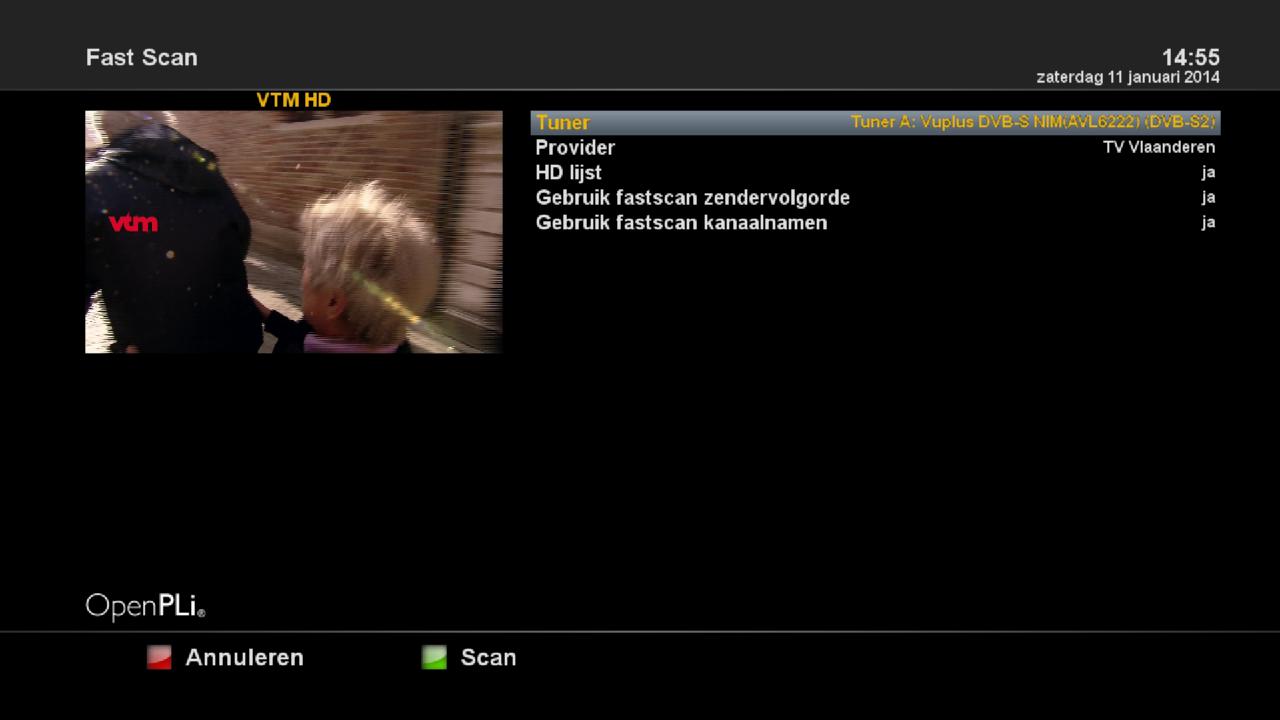

zoas Tonski al zei, fastscan
ga naar menu-instellingen-zenders zoeken-fastscan-kies je provider(screenshot)-druk groen
na het scannen, de box in afsluitmenu ff herstarten.

Beste mensen,
bedankt voor jullie hulp! Ik weet niet wat er was fout gelopen maar zo had ik het al eerder uitgevoerd. Alleen misschien niet meer herstart(?). In elk geval is nu alles in orde. Ik heb de procedure nog eens opnieuw doorlopen en nu is het ok.
