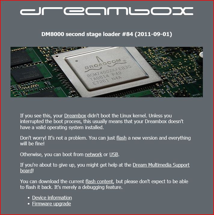

Frank Duster Geplaatst: 9 februari 2014 Auteur Geplaatst: 9 februari 2014 (aangepast) Nou ik heb volgend beeldscherm gekregen als ik het IP adres in de browser invul en op return klik: En dan klik ik op firmware upgrade. Maar... Gisteren bleef ie eens op 5% staan/hangen daarna eens op 10% en nú op blijft is op 9% hangen. Wie weet er nu nog raad? 9 februari 2014 aangepast door Frank Duster
