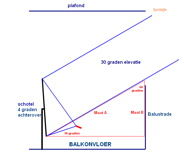

Sprietje Geplaatst: 28 februari 2014 Geplaatst: 28 februari 2014 Ja dat kan maar met een draaibare schotel moet je je wel bedenken dat je dan vooral in de uithoeken oost en west minder satellieten kunt ontvangen omdat die dan waarschijnlijk door de tussenmuren/wanden met de buren worden geblokkeerd.Maar als je dat geen probleem vindt, moet je rekening houden met je balkonhek en plafond van de bovenburen, zie de bijlage.De meest bekende satellieten ontvang je ongeveer onder een hoek van 30 graden. Dat wil dus zeggen dat maat A twee maal zo groot moet zijn als maat B om er voor te zorgen dat de balustrade niet voor de schotel staat.

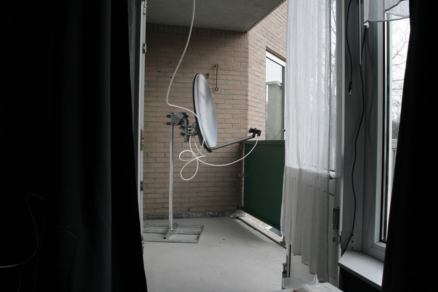

DrPepper Geplaatst: 28 februari 2014 Auteur Geplaatst: 28 februari 2014 (aangepast) Oke, ik laat hem eerst maar even staan zoals hij nu staat en ga hem waterpas maken, daarna kan ik altijd nog kijken wat het met mijn signaal doet als ik hem lager plaats. Voor jullie beeld, hij staat nu zo (zie bijlage) Moet natuurlijk nog wel netjes de kabeltjes etc wegwerken, maar dat snappen jullie vast wel 28 februari 2014 aangepast door DrPepper

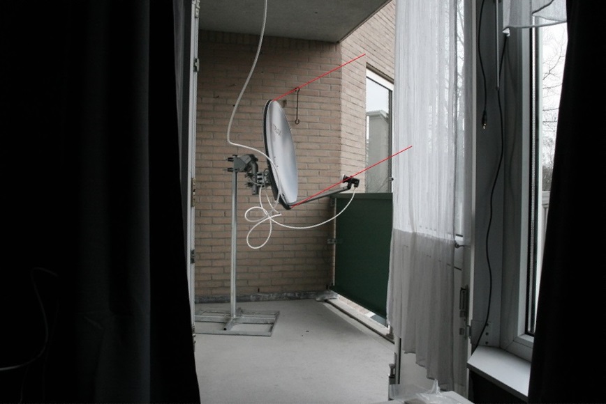

Sprietje Geplaatst: 28 februari 2014 Geplaatst: 28 februari 2014 Ik heb er de lijnen bijgetekend waarbij de signalen onder een hoek van 28 graden binnen komen.

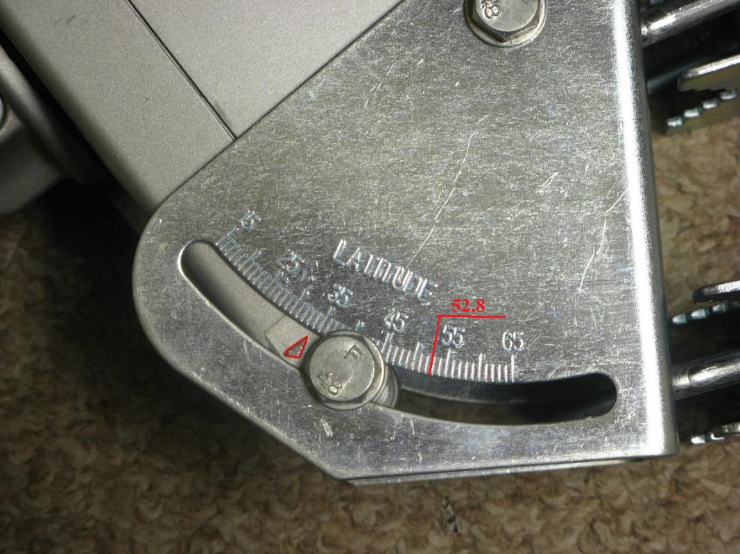

Sprietje Geplaatst: 28 februari 2014 Geplaatst: 28 februari 2014 Emmen ligt op latitude 52,7858 en longitude 6,8976. Dat is dus nagenoeg op 7 graden oost. Dan kun je beter de Eutelsat 7A nemen die op 6,99 oost hangt en niet de Astra 4A die op 4,81 graad oost hangt of de SES 5 die op 5,0 oost hangt.De elevatie voor de Eutelsat 7A is 29,7 graden.Voor Emmen moet de rotor-elevatie instelling op 52,8 graden staan (is latitude).De schotel-elevatie moet dan op 22,5 graden staan om de Eutelsat 7A te vinden. Voor optimale ontvangst dus alleen nog maar de schotel-elevatie bijstellen, niet de motor-elevatie.

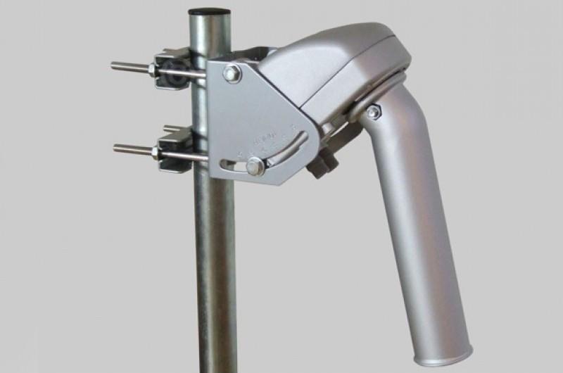

Sprietje Geplaatst: 1 maart 2014 Geplaatst: 1 maart 2014 (aangepast) Beste DrPepperIk sta verbaast dat je schreef:"motor staat op de juiste hoek en schotel staat op 30 graden"De motor moet ingesteld worden die afhankelijk is van de breedtegraad (latitude) waar deze staat. In Nederland is dat ongeveer 52 graden.Als je dat gedaan hebt, zie je dat de pijp waar de schotel op gemonteerd wordt scheef staat. Dit is nodig om er voor te zorgen dat tijdens het draaien van de schotel de Clarkebelt gevolgd wordt, de geostationaire baan waar alle communicatie-satellieten hangen.Als je via Dishpointer kijkt, dan zie je dat de elevatie van de schotel op ongeveer 30 graden ingesteld moet worden om de satelliet pal in het zuiden te kunnen ontvangen. Hierbij wordt er van uitgegaan dat de pijp waar de schotel op staat zuiver verticaal staat.Nu ga jij de schotel op de pijp van de rotor plaatsen die in de nulstand achterover staat. Dan kan het toch nooit zo zijn dat die schotel nog steeds op een elevatie van 30 graden ingesteld moet blijven. Dat kijkt hij veel te ver omhoog.Je zult de elevatie van de schotel zo in moeten stellen, dat hij ongeveer 30 graden omhoog kijkt terwijl hij op die achteroverstaande motorpijp staat. Daar is een formule voor en als je dat uitrekent, kom je voor jou situatie op 22,5 graden uit.Hoe kan je draaibare schotel ooit goed gewerkt hebben zoals jij hem had afgesteld? Kon je misschien alleen maar de satellieten ontvangen die vlak in de buurt van bijv. de Astra 19,2 staan? 1 maart 2014 aangepast door Sprietje
Sprietje Geplaatst: 1 maart 2014 Geplaatst: 1 maart 2014 (aangepast) Hier nog even een afbeelding hoe bij jou de rotor ingesteld moet worden. De rode streep die ik op 52,8 gezet heb moet tegenover het rood gemaakte driehoekje staan. 1 maart 2014 aangepast door Sprietje
DrPepper Geplaatst: 1 maart 2014 Auteur Geplaatst: 1 maart 2014 Helemaal top, schotel op 22,5 graden gezet, satfinder er tussen en die sloeg uit, wist niet welke satelliet maat was geen eutelsat 7, tv er bij gezet op het balkon verder draaien en hoppa signaal. Alles even gefinetuned en de boel aangesloten. Even gezapt naar een zender op 23.5 en daar ook signaal, echter signaal zit volgens de signaal zoeker tussen de 45 en 50%, dit moet ik dus nog even wat verbeteren maar heb ik nu helaas geen tijd meer voor. Vanavond weer verder, ik kan in ieder geval tv kijken Super blij en ontzettend bedankt voor jullie hulp!
