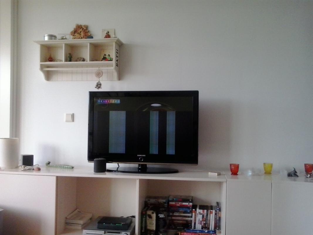

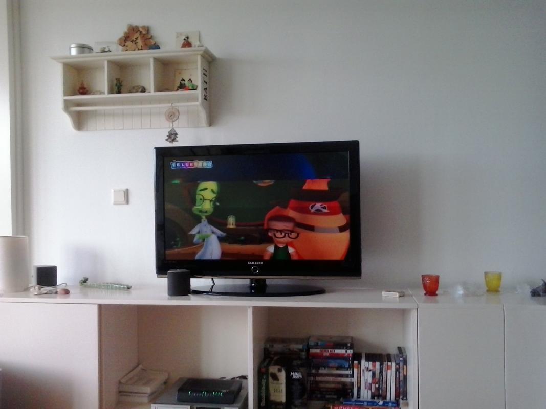

Ik heb een samsung lcd tv die problemen geeft met het  scherm (zie bijlages)
Het scherm wordt niet geheel ververst en blijft soms hangen.
Nu heb ik de connector van de lvds met connectorspray schoongemaakt.
Dat heeft 1 dag geholpen waarna het probleem weer terug kwam..
komt iemand dit bekend voor? en ligt het probleem ergens anders?

Gewoon via de kabel.
Bekabeling is goed.
Even ter aanvulling. Als de TV blijft aanstaan dan duurt het soms 5 tot 15 minuten en dan is het beeld
weer normaal.

ik heb een tweede identieke tv die exact hetzelfde probleem heeft.
Van beiden heb ik de flatcable schoongemaakt en voorzichtig met borsteltje
de goudcontacten gereinigd en met contactspray behandeld.
Voor beide tv heeft het niet geholpen. Blijkbaar geen flatcable probleem......
Iemand verder idee waar ik het zoeken kan?

Probleem lijkt gevonden.
De T-Con kaart heeft 4 sluitingen naar de LCD. Deze zijn voorzien van ferietkernen (lijkt het).
3 ervan zaten los. Ik heb ze vastgezet en voorzien van een borging.
Sindsdien bij beide TV's geen last meer.
