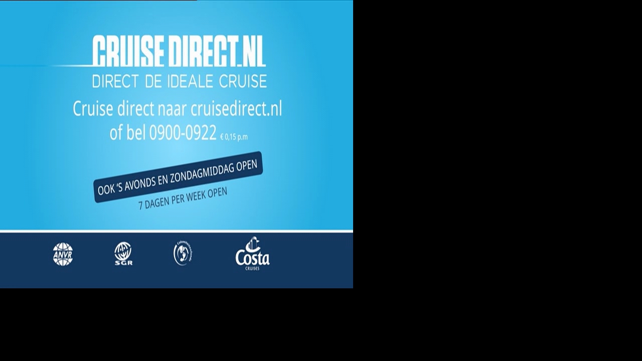

Als ik op exit druk wordt het beeld kleiner (zie bijgevoegde screenshot) wat pas weggaat als je even op bijv. menu+exit druk.
