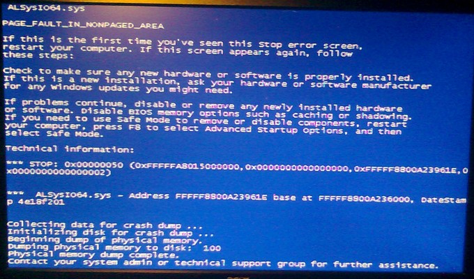

Con Geplaatst: 13 maart 2014 Auteur Geplaatst: 13 maart 2014 Eindelijk na 4 dagen had ik er weer een, hier de veel genoemde BSOD. Oké, dit hoort helemaal niet in dit topic thuis maar het is nu eenmaal onderdeel van het Linux installeren . . . en het werd een beetje een rode draad. Groet, Con. Gloeiende, gloeiende, een beetje humor moet kunnen, anders ga je maar ergens anders heen.. Sinds november 2024 gelukkig weer glasvezel via KPN. Internet/PC: modem/router Fritzbox en TP-Link accesspoint, switch (8), switch (4) PC: Intel Nuc i7 met W11. Laptop Thinkpad met W11 met 24H2. Asus Gigabyte Home Assistant, 20 Shelly's en 2 ESP-tjes en Zigbee.

Tonskidutch Geplaatst: 14 maart 2014 Geplaatst: 14 maart 2014 (aangepast) de codes voor de BSOD (bleu screen of death klik mij) even heel goed vergelijken met je screenshot qua code dan vindt je misschien de reden voor die regelmatige bsod ( Core Temp - CPU temperature monitor => hoop dat helpt) koelpasta losgekrimpt koelplaten / ribben vol stof sensor is stuk ventilator werkt onvoldoende 14 maart 2014 aangepast door Tonskidutch American Dream Dave Lee, Jakatta
Con Geplaatst: 14 maart 2014 Auteur Geplaatst: 14 maart 2014 de codes voor de BSOD (bleu screen of death klik mij) even heel goed vergelijken met je screenshot qua code dan vindt je misschien de reden voor die regelmatige bsod ( Core Temp - CPU temperature monitor => hoop dat helpt) koelpasta losgekrimpt koelplaten / ribben vol stof sensor is stuk ventilator werkt onvoldoende Goed bezig geweest Tonskidutch, Hier een fragment op hun site; Core Temp Change Log Version 1.0 RC6 - 9th October, 2013 *** Core Temp Monitor is now available, an Android and Windows Phone app to monitor your machines from anywhere in the world! More information can be found here . . . . . . . . - Fix: BSOD on some Windows 7/8 + UEFI enabled machines. - Fix: AMD FX system freezes/crashes/BSOD.ment; Dat stelt mij redelijk gerust, dank hiervoor. En je weet het, het is weekend, time for Linux . . . Groet, Con. Gloeiende, gloeiende, een beetje humor moet kunnen, anders ga je maar ergens anders heen.. Sinds november 2024 gelukkig weer glasvezel via KPN. Internet/PC: modem/router Fritzbox en TP-Link accesspoint, switch (8), switch (4) PC: Intel Nuc i7 met W11. Laptop Thinkpad met W11 met 24H2. Asus Gigabyte Home Assistant, 20 Shelly's en 2 ESP-tjes en Zigbee.
