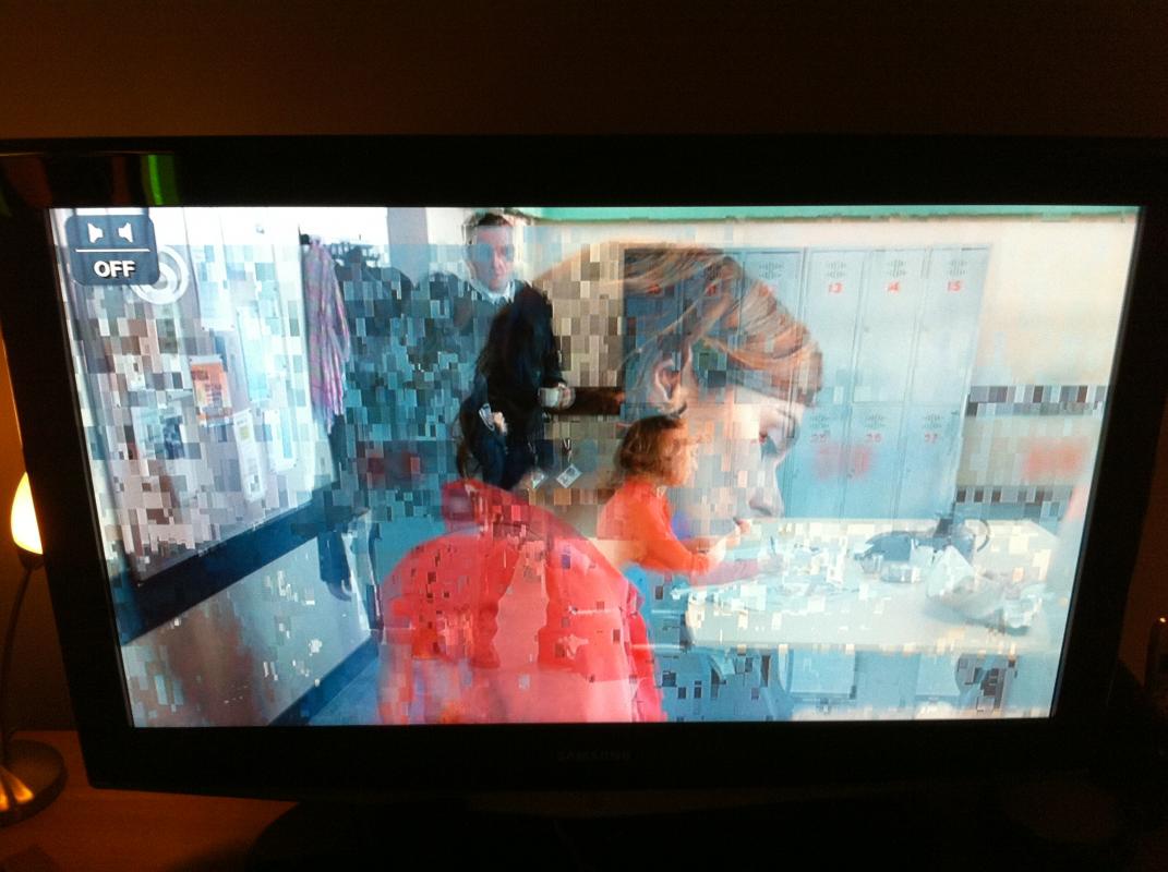

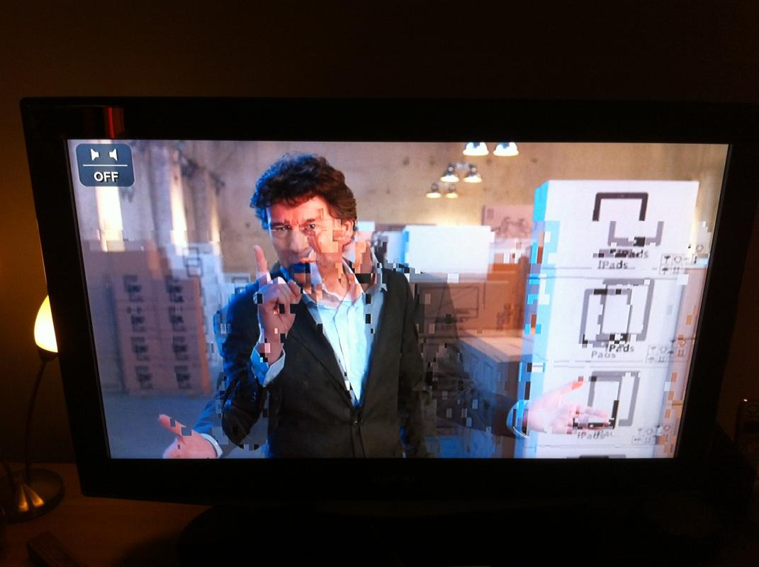

Al een aantal jaar kijk ik via de schotel en gaat het goed, echter heb ik nu sinds een aantal weken dat ik niet meer naar alle HD kanalen kan kijken zonder dat het blokkerig wordt na een tijdje.
Ik zie dan ook het signaal op en neer gaan van 80 naar 0....
zie de bijgevoegde foto's.
ligt dit aan mijn apperatuur? of iets anders?
