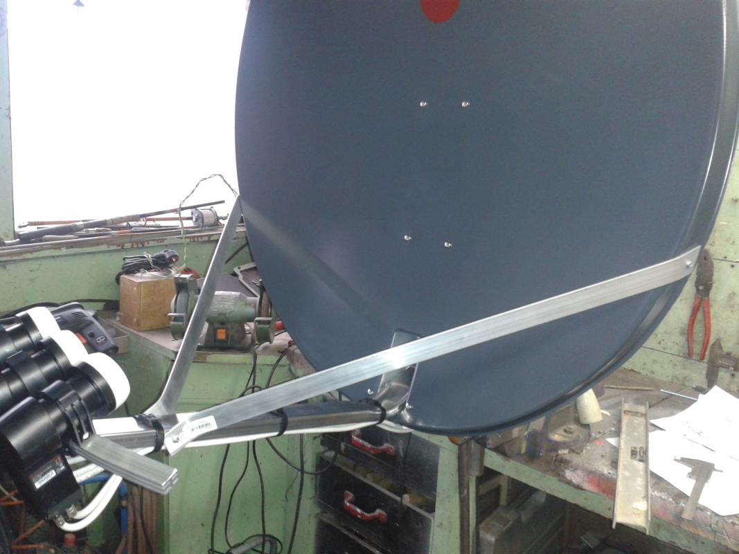

blackeyes Geplaatst: 9 april 2014 Geplaatst: 9 april 2014 (aangepast) moet geen probleem zijn ik heb zelf ook een 88 triax met twin lnb's geplaatst en een aansluiting gaat naar de buren die zijn er maar wat blij mee en nooit problemen met hun gehad erover benodigheden: triax 88 orginele triax multifeed 4 x inverto black premium quad 4 x triax of spaun switch 4/1 goeie kabel (belden of koka) en de schotel voorzien van schoren want er komt heel wat gewicht op te zitten met kabels en lnb's 9 april 2014 aangepast door blackeyes vu duo//vuduo2//mutant hd51 4k // 65 inch lg4k 2 keer gibertini 100 // t90 // triax 88
Sprietje Geplaatst: 9 april 2014 Geplaatst: 9 april 2014 Beste joeri peetersLees ik in je voetnoot dat je als een Triax 88 met vier lnb's hebt. Dan hoef je de twin-lnb's alleen maar te vervangen door quad-lnb's en natuurlijk twee extra 4/1-diseqc-switches.
