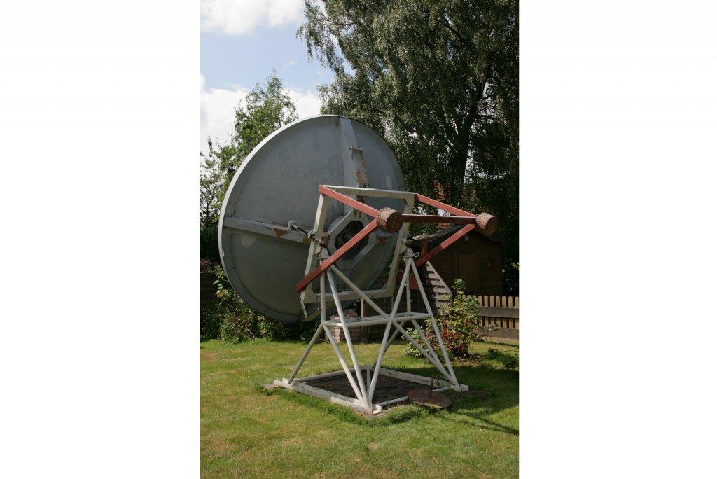

Alex1970 Geplaatst: 22 april 2014 Geplaatst: 22 april 2014 Op Marktplaats staat een 2m schotel te koop. Huidig bod €51. http://link.***geen-reclame***/801663420 Niet duur maar gezien de staat v/d LNB-stangen (lijkt wel voor een multifeed gebruikt?), geen polar-mount (zou die op mijn huidige passen?) en nogal uit de buurt voor me om even te gaan kijken. Verder neemt mijn huidige 1m50 (die ik dan zou vervangen) al heel veel plek in. Wat vinden jullie hier op het forum? Niet laten lopen of doorsparen voor bijv. 2m40? (En zorgen dat ik daar plek voor heb tzt). Dreambox DM920: 2x Triple tuner (2x DVB-S2X multistream + DVB-C/T2) OpenPLi 9 Xtrend ET10000: 1x DVB-S2, 2x DVB-C/T2, IPTV OpenPLi 9 VU+ Duo / Dreambox DM800 / TBS 5925 Channel Master 180cm offset: 39.0°E-37.6°W, Channel Master 120cm offset: 23.5°E-8°W SAB 97 schotel 45.1°E-60°E, 80cm vast: 28.2°E/23.5°E/19.2°E/13°E | DVB-T/DAB: VHFIII/UHF combi-antenne op zolder.
Sprietje Geplaatst: 22 april 2014 Geplaatst: 22 april 2014 Het ziet er wel als een mooie degelijke schotel uit. En tja, je moet wel handig zijn en de mogelijkheid hebben om de schotel weer in orde te maken. Een ieder geval ook een degelijke trekstang met steun maken om de elevatie van de schotel in te kunnen stellen.
Drs. IJzerbout Geplaatst: 22 april 2014 Geplaatst: 22 april 2014 Je moet aan een aantal dingen denken. Het transport van zo'n grote schotel kan problemen opleveren. Als het statief in beton staat is het niet makelijk dat ding zonder problemen de grond en uit het beton te krijgen. Een passende rillenfeed is heel belangrijk. Deze schotel is inderdaad voor multifeed ontvangst gebruikt. Prime-focus schotels lenen zich daar minder goed voor. Een polarmount bij deze schotel is niet mogelijk. “On ne voit bien qu´avec le cœur. L´essentiel est invisible pour les yeux”.
Sprietje Geplaatst: 22 april 2014 Geplaatst: 22 april 2014 Deze schotel moet je gebruiken voor een vaste opstelling, niet voor draaibaar en dan het liefst voor de ontvangst van één satelliet. Overigens denk ik als ik de foto nog eens goed bekijk dat de draadstang voor de elevatie instelling aan de onderzijde zit.
Alex1970 Geplaatst: 22 april 2014 Auteur Geplaatst: 22 april 2014 Ik kan jullie beweringen alleen maar beamen. Ook al zou de schotel los van het statief gemaakt kunnen worden en hij op mijn huidige polarmount zou passen, dan is het nog maar de vraag of die dit gewicht kan dragen. Feit is wel dat er nauwelijks hele grote schotels te koop zijn in Nederland en ook nog vele malen duurder... Dreambox DM920: 2x Triple tuner (2x DVB-S2X multistream + DVB-C/T2) OpenPLi 9 Xtrend ET10000: 1x DVB-S2, 2x DVB-C/T2, IPTV OpenPLi 9 VU+ Duo / Dreambox DM800 / TBS 5925 Channel Master 180cm offset: 39.0°E-37.6°W, Channel Master 120cm offset: 23.5°E-8°W SAB 97 schotel 45.1°E-60°E, 80cm vast: 28.2°E/23.5°E/19.2°E/13°E | DVB-T/DAB: VHFIII/UHF combi-antenne op zolder.

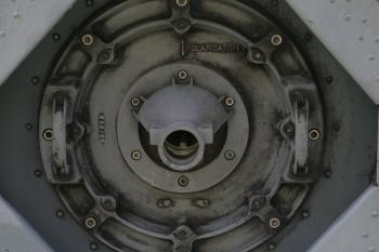

trust Geplaatst: 22 april 2014 Geplaatst: 22 april 2014 Schotel lijkt me een verbouwde cassegrain te zijn , gezien het grote gat met bevestigings mogelijkheden . Het verschil tussen theorie en praktijk is mijn uitdaging . Octagon SF8008 4K Edision Primo IP S2 Dr.HD F16 1.8 m ChannelMaster Offset in tuin 53º E - 45º W Jaeger SMR 1224 Usals met 5 Lnb wisselaar 2x Ka - Ku - C band Lin / Circ 1.2 m Echostar Offset aan schuur 53º E 34.5 W Twoteck Twinrotor met 3 Lnb wisselaar Ku - Ku low - Ka

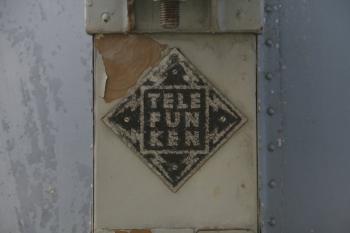

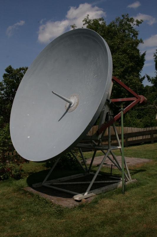

trust Geplaatst: 23 april 2014 Geplaatst: 23 april 2014 In duitsland staat een 3 meter versie van die schotel in originele versie te koop . startbod € 250.- Is een Telefunken z.g.n. deepdish volgens de verkoper Het verschil tussen theorie en praktijk is mijn uitdaging . Octagon SF8008 4K Edision Primo IP S2 Dr.HD F16 1.8 m ChannelMaster Offset in tuin 53º E - 45º W Jaeger SMR 1224 Usals met 5 Lnb wisselaar 2x Ka - Ku - C band Lin / Circ 1.2 m Echostar Offset aan schuur 53º E 34.5 W Twoteck Twinrotor met 3 Lnb wisselaar Ku - Ku low - Ka
Alex1970 Geplaatst: 23 april 2014 Auteur Geplaatst: 23 april 2014 In duitsland staat een 3 meter versie van die schotel in originele versie te koop . startbod € 250.- Is een Telefunken z.g.n. deepdish volgens de verkoper Dus de LNB zit dan achter de schotel?Op zich qua uitstraling een beter gezicht. Maar ook deze schotel is m.i. bedoeld voor vaste opstelling. Dreambox DM920: 2x Triple tuner (2x DVB-S2X multistream + DVB-C/T2) OpenPLi 9 Xtrend ET10000: 1x DVB-S2, 2x DVB-C/T2, IPTV OpenPLi 9 VU+ Duo / Dreambox DM800 / TBS 5925 Channel Master 180cm offset: 39.0°E-37.6°W, Channel Master 120cm offset: 23.5°E-8°W SAB 97 schotel 45.1°E-60°E, 80cm vast: 28.2°E/23.5°E/19.2°E/13°E | DVB-T/DAB: VHFIII/UHF combi-antenne op zolder.
