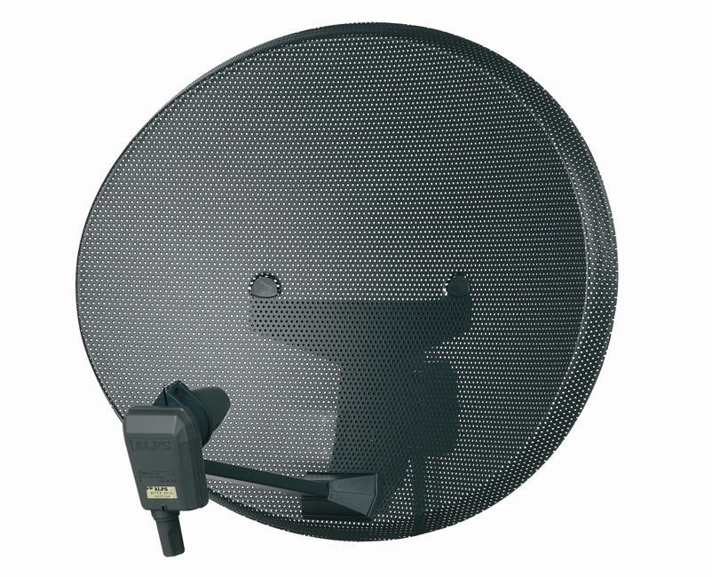

Sprietje Geplaatst: 24 april 2014 Geplaatst: 24 april 2014 Beste Drs. IJzerboutNu gaan we naast elkaar heen praten. Je hebt het nu over geperforeerde schotels. Die zijn gemaakt van geperforeerd staalplaat, niet van gaas. Die maakt Triax ook voor de Engelse markt voor de Regio 1 en 2 schotels, zie bijlage.Alleen zet Triax zijn naam er niet op want Engelsen willen alleen spullen uit het Verenigd Koninkrijk en dan kun je beter de naam Triax er niet op zetten.
Drs. IJzerbout Geplaatst: 24 april 2014 Geplaatst: 24 april 2014 Beste Drs. IJzerbout Nu gaan we naast elkaar heen praten. Je hebt het nu over geperforeerde schotels. Die zijn gemaakt van geperforeerd staalplaat, niet van gaas. Die maakt Triax ook voor de Engelse markt voor de Regio 1 en 2 schotels, zie bijlage. Alleen zet Triax zijn naam er niet op want Engelsen willen alleen spullen uit het Verenigd Koninkrijk en dan kun je beter de naam Triax er niet op zetten. Beste Drs. IJzerbout Die zijn gemaakt van geperforeerd staalplaat, niet van gaas. Die maakt Triax ook voor de Engelse markt voor de Regio 1 en 2 schotels, zie bijlage. Alleen zet Triax zijn naam er niet op want Engelsen willen alleen spullen uit het Verenigd Koninkrijk en dan kun je beter de naam Triax er niet op zetten. OK..geperforeerd. Je hebt gelijk. Neemt niet weg dat de Engelsen de naam Triax niet willen zien en dat kan ik volkomen begrijpen. :D Sorry sprietert..je weet dat ik Triax schotels niet zo geweldig vind. “On ne voit bien qu´avec le cœur. L´essentiel est invisible pour les yeux”.

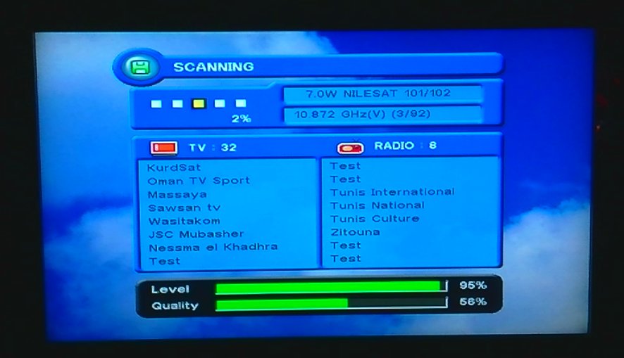

Phoenixx Geplaatst: 26 april 2014 Geplaatst: 26 april 2014 (aangepast) Hoi Alex Wat betreft de schotel die je nu hebt zou ik mij eerst even een paar dingen afvragen wat je verder nog wilt ontvangen. Je hebt namelijk nu een Ch master 1.20 en dus een zeer goede schotel en als je het ku signaal wilt verbeteren is het mogenlijk om een Channel master feed erop aan te sluiten en dan en ap82xt2n te kopen en daar door een bekende sat collega deze hals van de high gain lnb netjes af te laten draaien en er een flens op te zetten en deze aan te sluiten op je ku ch master feed. Je zal ongetwijfeld meer signaal hebben als met een inverto of invacom flans lnb op de verre satelieten. Wat je ook kunt doen is de hele handel verkopen en voor primefocus gaan wat toch evengoed voordelen geeft i.v.m transport omdat je de grotere schotel per delen kunt laten transporteren / bestellen als 1 pakket. Dat heb ik hier bij mijn Jonsa ook gedaan en dat gaat goed en ik krijg mijn schotel naar boven door de deur in een pakket;). Nou weet ik wel dat offset schotels een hoger rendement hebben met nieuwere technieken maar een laminas 180 kost wel geld en dan heb je nog een polarmount nodig, want je wilt hem natuurlijk wel draaiende hebben. Nou wordt ook van Jonsa gezecht dat het pisbakken staal is en deze slecht presteerd op ku maar als je de schotel goed assembleert en netjes in elkaar zet werkt deze prima op ku. Ik heb hier ook Nilesat op mijn inpandig balkon waar de reling met onderstaande pertinax plaat en de betonen bovenrand van de bovenburen dempt, evengoed een goed signaal waarna ik mijn mod MTI highline adf 120 prime focus lnb in de antenne heb om het signaal nog wat op te krikken voor de zwakke satelieten. En de grote van de dish is het meest belangrijk (180 minimaal) voor meer signaal alleen in mijn geval hier zou een offset beter werken omdat ik niet veel ruimte heb op mijn balkon i.v.m het rendement van de schotel. Google maar is op vikingsatcom en kijk het assortiment maar is, ik weet zeker dat er wat leuks voor je bij staat en ik hoop dat de prijs meevalt. Anders zal je zelf aan de slag moeten en er een zomerklus van maken om zelf een polarmount met standaart te maken en door te sparen voor een 2,5 M primefocus met c / ku chap kop erin met lnb`s dan heb je ook c band erbij en iets moois op sateliet gebied. Succes ermeee , Ger 26 april 2014 aangepast door Phoenixx
Alex1970 Geplaatst: 26 april 2014 Auteur Geplaatst: 26 april 2014 Hoi Alex Wat betreft de schotel die je nu hebt zou ik mij eerst even een paar dingen afvragen wat je verder nog wilt ontvangen. Je hebt namelijk nu een Ch master 1.20 en dus een zeer goede schotel en als je het ku signaal wilt verbeteren is het mogenlijk om een Channel master feed erop aan te sluiten en dan en ap82xt2n te kopen en daar door een bekende sat collega deze hals van de high gain lnb netjes af te laten draaien en er een flens op te zetten en deze aan te sluiten op je ku ch master feed. Je zal ongetwijfeld meer signaal hebben als met een inverto of invacom flans lnb op de verre satelieten. Wat je ook kunt doen is de hele handel verkopen en voor primefocus gaan wat toch evengoed voordelen geeft i.v.m transport omdat je de grotere schotel per delen kunt laten transporteren / bestellen als 1 pakket. Dat heb ik hier bij mijn Jonsa ook gedaan en dat gaat goed en ik krijg mijn schotel naar boven door de deur in een pakket;). Nou weet ik wel dat offset schotels een hoger rendement hebben met nieuwere technieken maar een laminas 180 kost wel geld en dan heb je nog een polarmount nodig, want je wilt hem natuurlijk wel draaiende hebben. Nou wordt ook van Jonsa gezecht dat het pisbakken staal is en deze slecht presteerd op ku maar als je de schotel goed assembleert en netjes in elkaar zet werkt deze prima op ku. Ik heb hier ook Nilesat op mijn inpandig balkon waar de reling met onderstaande pertinax plaat en de betonen bovenrand van de bovenburen dempt, evengoed een goed signaal waarna ik mijn mod MTI highline adf 120 prime focus lnb in de antenne heb om het signaal nog wat op te krikken voor de zwakke satelieten. En de grote van de dish is het meest belangrijk (180 minimaal) voor meer signaal alleen in mijn geval hier zou een offset beter werken omdat ik niet veel ruimte heb op mijn balkon i.v.m het rendement van de schotel. Google maar is op vikingsatcom en kijk het assortiment maar is, ik weet zeker dat er wat leuks voor je bij staat en ik hoop dat de prijs meevalt. Anders zal je zelf aan de slag moeten en er een zomerklus van maken om zelf een polarmount met standaart te maken en door te sparen voor een 2,5 M primefocus met c / ku chap kop erin met lnb`s dan heb je ook c band erbij en iets moois op sateliet gebied. Succes ermeee , Ger Mooie tips, dank daarvoor. Daar ga ik zeker eens naar kijken.De 120cm schotel gaat zeker niet weg. Deze presteert buitengewoon goed en gebruik ik dus voor Ku-band. Een grotere schotel is voor C-band en incidenteel misschien voor Ku. Dreambox DM920: 2x Triple tuner (2x DVB-S2X multistream + DVB-C/T2) OpenPLi 9 Xtrend ET10000: 1x DVB-S2, 2x DVB-C/T2, IPTV OpenPLi 9 VU+ Duo / Dreambox DM800 / TBS 5925 Channel Master 180cm offset: 39.0°E-37.6°W, Channel Master 120cm offset: 23.5°E-8°W SAB 97 schotel 45.1°E-60°E, 80cm vast: 28.2°E/23.5°E/19.2°E/13°E | DVB-T/DAB: VHFIII/UHF combi-antenne op zolder.

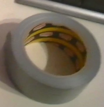

trust Geplaatst: 26 april 2014 Geplaatst: 26 april 2014 (aangepast) @ Phoenix welke rol speelt die rol ducktape in het verhaal ? De foto van de scan laat een freq. zien (10.872) welke niet bij de zenders in de getoonde lijst hoort , logisch middenin een scan . 10.796 past daarbij , die ontvang ik nu met de maxplus 2100 met level 83 en Kwaliteit 66% (met de DrHD F16 level 81 / 6.6dB) 10.872 met level 83 en Kwaliteit 70% (met de DrHD F16 level 82 / 8.8 dB) Fibo 120 cm met BlackUltra single 26 april 2014 aangepast door trust Het verschil tussen theorie en praktijk is mijn uitdaging . Octagon SF8008 4K Edision Primo IP S2 Dr.HD F16 1.8 m ChannelMaster Offset in tuin 53º E - 45º W Jaeger SMR 1224 Usals met 5 Lnb wisselaar 2x Ka - Ku - C band Lin / Circ 1.2 m Echostar Offset aan schuur 53º E 34.5 W Twoteck Twinrotor met 3 Lnb wisselaar Ku - Ku low - Ka

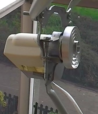

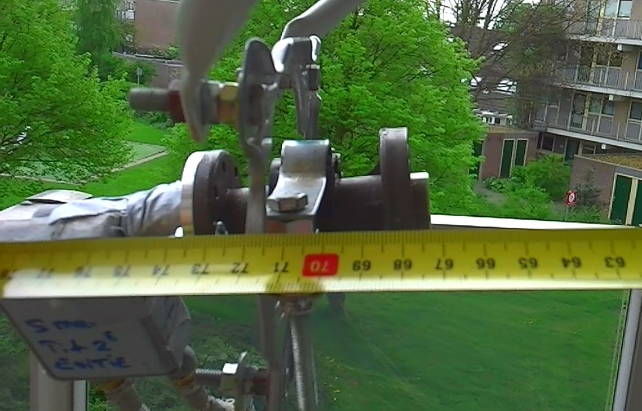

Phoenixx Geplaatst: 26 april 2014 Geplaatst: 26 april 2014 (aangepast) Hoi trust Het ductape gebruik ik als hulpmiddel om de lnb te koppelen aan de adf 120 zonder flens dus ineen keer vlak vijlen en strak op elkaar met riempjes powerrtape erop, het lijkt wat gammel maar het zit als een huis in ieder geval genoeg om te testen. Ik ben er ook achter gekomen dat het beste signaal er is als de lnb zo kort mogenlijk op de feedhorn wordt gemonteerd, aangeazien ik geen draaibank heb heb ik de flens van de adf 120 afgezaagd en deze meteen met tape op de mti ap82 xt 2n gezet met tape.. Ik ben nu aan het testen met een andere feedhorn die ik nog had van mijn 140 onepeace ( die in de schuur staat) en daar heb ik de adf120 flens die afgezaagt is gekoppeld aan de smart titanium die meteen op de feedhorn staat ( via de flens). De resultaten zijn goed en wat ik gelezen heb op een engels forum is dat de smart de sterke signalen niet veel versterkt maar de zwakke signalen ophaald en ik krijg hier met bewolkt weer heel wat zwakke zenders binnen ( eri tv expres am 53 Oost ) , ik ben trouwens wel is benieuwd naar een ontvangst rapportje van alex op de channel master 120 met nilesat of andere satelieten. Het is een geweldig idee de mod lnb, de volgende proef is de Octacon pll (twin) lnb die ook erg goed presteerd vanwege de stabiele frequentie. 26 april 2014 aangepast door Phoenixx
