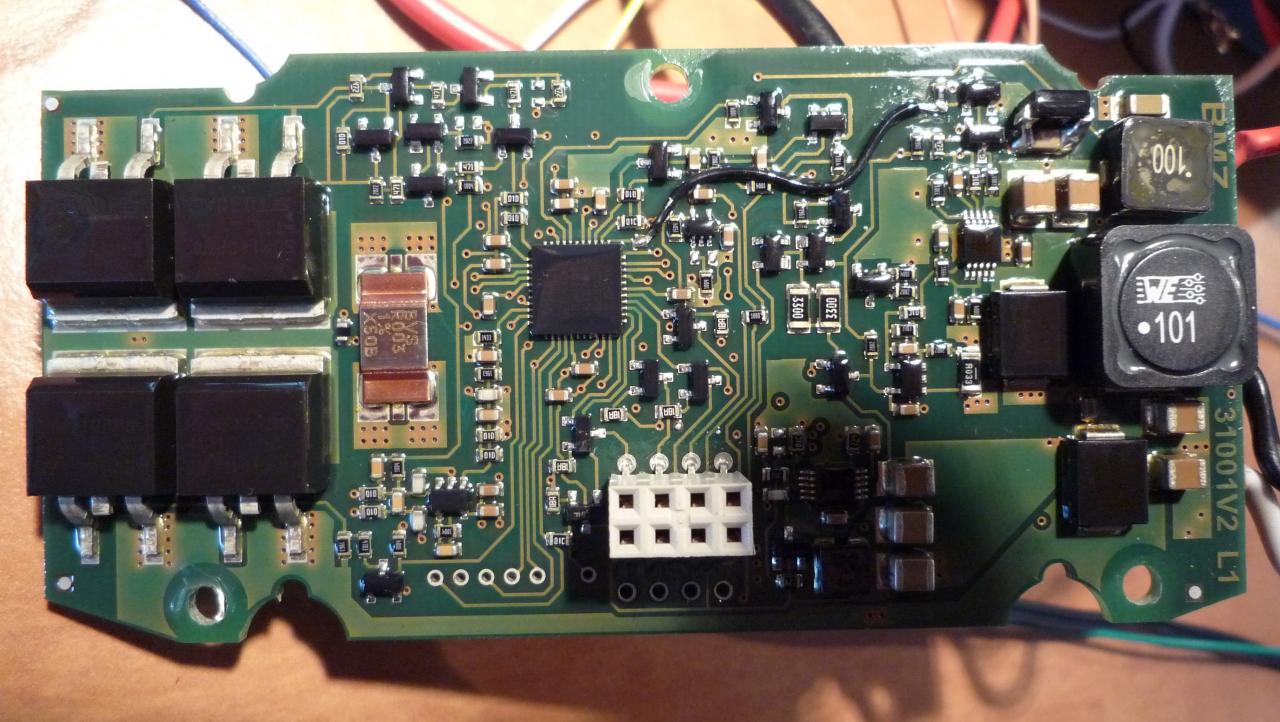

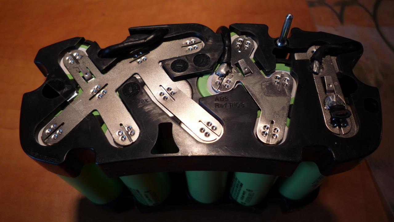

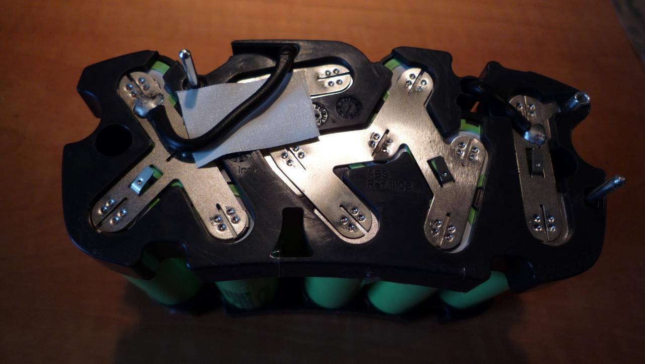

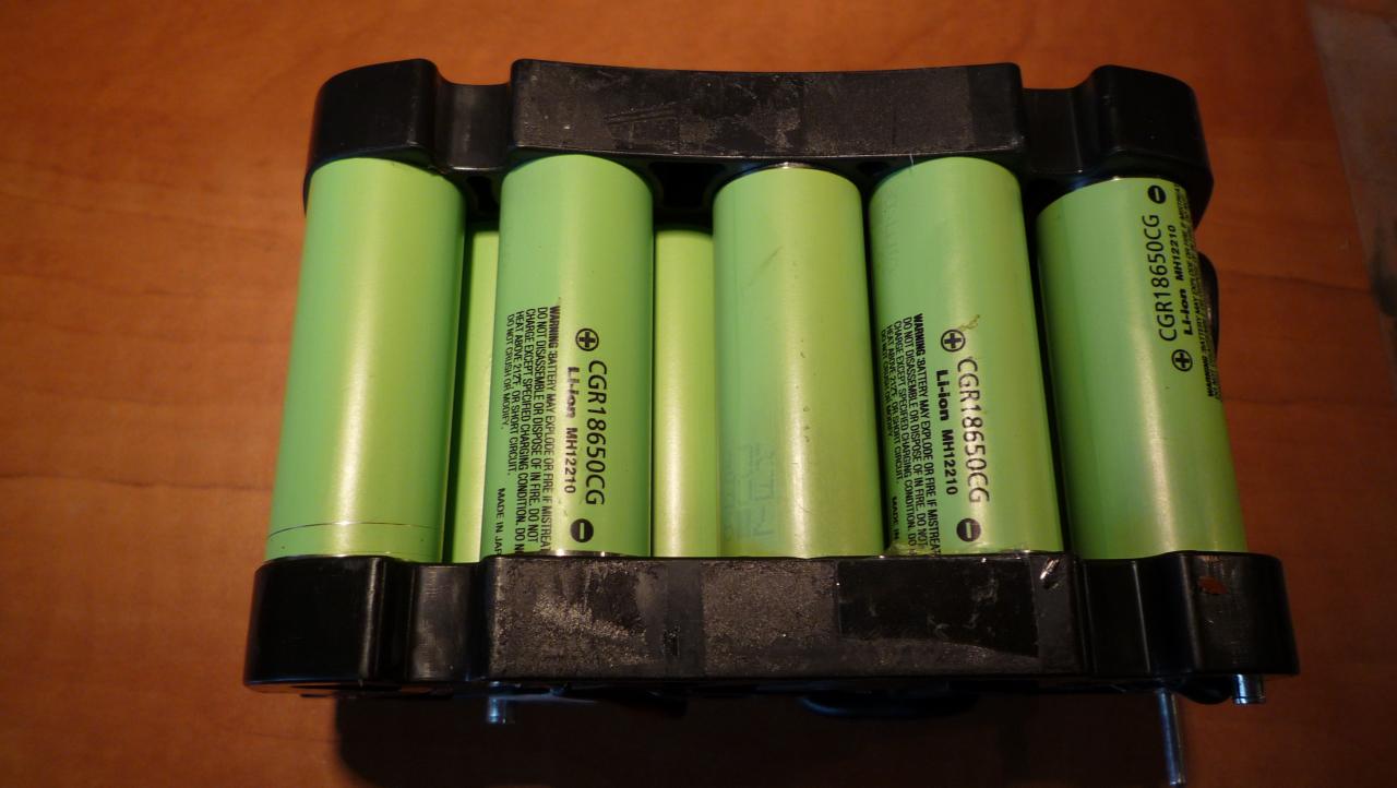

Jürgen Geplaatst: 29 mei 2014 Auteur Geplaatst: 29 mei 2014 Ja, bij Gazelle functioneert dit ook zo. De dealer heeft speciale Gazelle software waarmee hij de waardes zoals aantal ontladingen, ladingstoestand, spanningsverschillen kan uitlezen. Helaas is deze software alleen voor gebruik bij de dealers beschikbaar. Hierbij een 4-tal foto's. Op de eerste 2 kun je o.a. de pennen zien waarmee de hoofdstroom tussen de 3 packs wordt verbonden. De circa 13 dunne stuur- /meetstroomdraden zijn met schuifschoentjes op de 3 packs aangesloten en komen allen op de printplaat uit. Dus zelf iets aan repareren lijkt mij niet haalbaar. MacBook Air M2 2022 - iPad Air 2021 - Iphone XR - Apple TV 4 2021

Jürgen Geplaatst: 30 mei 2014 Auteur Geplaatst: 30 mei 2014 Als een fietsbatterij defekt is kun je hem laten herstellen zie op google. Als dit zo gemakkelijk zou zijn had ik dit al lang laten doen. De bedrijven die pretenderen een fietsaccu te kunnen repareren vervangen in de regel alleen de cellen en dat is op zich geen probleem. Als je dit topic goed had gevolgd zal je ook gelezen hebben dat het hierbij niet om defecte of versleten cellen gaat maar wellicht om een slecht contact, draadbreuk of defecte printplaat. Dit wordt in de regel niet gerepareerd en als men dit wel kan of probeert is de kans groot dat de accu daarna niet meer door de elektronica van de fiets wordt herkend. Wordt, wanneer de accu binnen de garantietijd vervangen is, deze garantietijd voor het betreffende onderdeel niet opnieuw terug gezet? De fabrikant/handelaar garandeert de goede werking bijvoorbeeld voor 2 jaar, wanneer de accu na 1 1/2 jaar vervangen wordt wegens een defect zou de nieuwe accu in principe weer 2 jaar goed moeten functioneren. De garantie periode voor het vervangen onderdeel zou opnieuw 2 jaar moeten zijn. Voor zo ver ik weet is dit niet het geval tenzij dit met de verkoper is overeengekomen. Weliswaar heb ik dit zelf nog niet bij de hand gehad maar ik lees wel regelmatig dat een vervanging van een onderdeel niet de oorspronkelijk afgegeven garantie verlengd. MacBook Air M2 2022 - iPad Air 2021 - Iphone XR - Apple TV 4 2021
