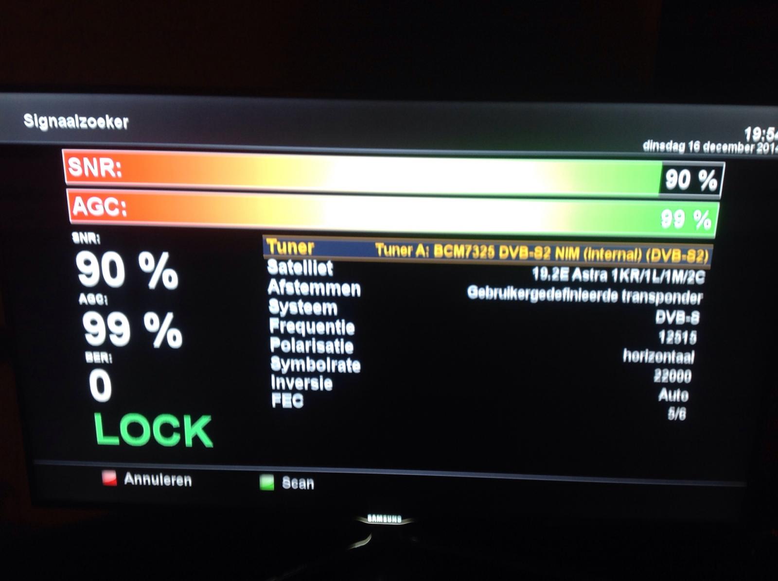

ruthmu Geplaatst: 15 december 2014 Geplaatst: 15 december 2014 Sprietje bedankt voor deze berekening. Ik heb mijn schotel afgesteld met een schwaiger Sat Finder. Ik heb op A1 en A3 een snr van 90 procent en een AGC van 98 procent. A2 en hotbird een stuk minder ongeveer 70 procent. Wat ik gedaan heb is eigenlijk natte vinger werk. Ik denk dan ook als ik jou berekeningen (maten) toepas het veel beter kan voor A2 en hotbird. Heb een vrij uitzicht naar het zuiden M.v.g Ruthmu.

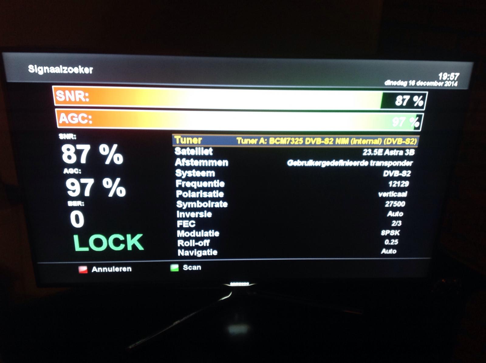

Anoniem Geplaatst: 16 december 2014 Geplaatst: 16 december 2014 Samengevat: je vraag is moeilijk te beantwoorden. Inderdaad, vergelijken is lastig, je kan hooguit een indikatie geven. Hier bekijk ik het met een Android app voor Dreambox en zie waardes rond de 87 tot 92 % en tussen de 14 en 16 dB. Daaronder nog een leuk balkje met rood, oranje, groen en alles wat er tussen zit. De waardes zijn bij droog weer. Gaat hier dus ook om een 88 cm Triax met een duo LNB. Voor mij de enige betrouwbare meting is: afwachten op een echt flinke stortbui en kijken wat er gebeurd
Sprietje Geplaatst: 16 december 2014 Geplaatst: 16 december 2014 Het is precies zoals Drs. IJzerbout schrijft. Elke ontvanger geeft zo zijn eigen waardes aan maar er is natuurlijk wel een onderlinge verhouding van de signalen.Je schreef dat je je schotel met een Schweiger Sat Finder hebt afgesteld.Je geeft voor de A1 en A3 beide een snr op van 90%.Dat heb ik nog niet meegemaakt. De A3 is altijd minder dan de A1.Voor de Hotbird geef je 70% op. Ik denk dat dat geen slechte waarde is op een multirail. Natuurlijk maakt het wel uit op welke transponder je meet.Als ik zo een verhouding mag geven zou ik zeggen de zender BVN op de Hotbird heeft ongeveer 75% signaalkwaliteit van de zender Ned.1 SD op de Astra 1.De Astra 28,2 moet veel meer geven, bijna gelijk met de Astra 19,2.

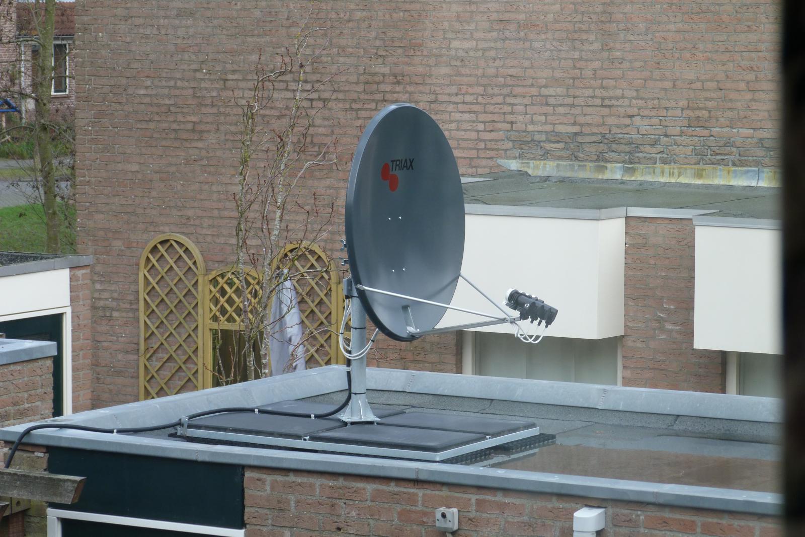

Dutchy Geplaatst: 23 december 2014 Geplaatst: 23 december 2014 Hallo Sprietje, ik heb je instellingen toegepast en met prima resultaat! Schotel op Astra 23.5 uitgericht en op alle 4 eigenlijk 5 satellieten gelijk goed beeld. Signaalsterkte tussen 78 en 91 afhankelijk van satelliet, kwaliteit schommelt tussen 60 en 90%. Indien het weer het toelaat ga ik nog wat fijn tunen met een Satlink WS-6933, ik verwacht nog zeker kwaliteitswinst te halen met de skew-afstellingen, bij de elevatie en azimuth instellingen valt niets meer te winnen. De aluminium schoren hier op het forum genoemd heb ik ook maar toegepast, maakt het geheel wat storm zekerder. Laat nog wel weten of ontvangstkwaliteit beter wordt na fijn tunen. Mvg. Dutchy Triax 88, 4X Inverto Black Ultra Single, SAB Diseqc 4/1 switch Koka 799 coax SAB Titan III HD Combo.
