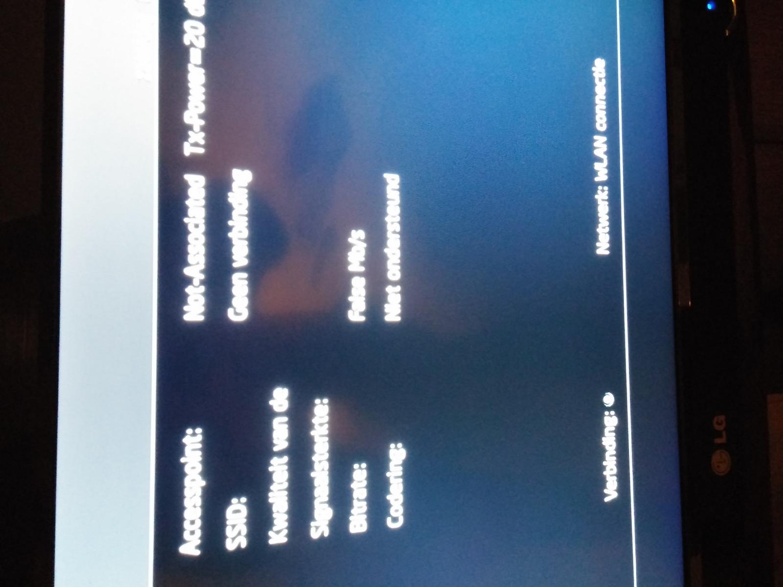

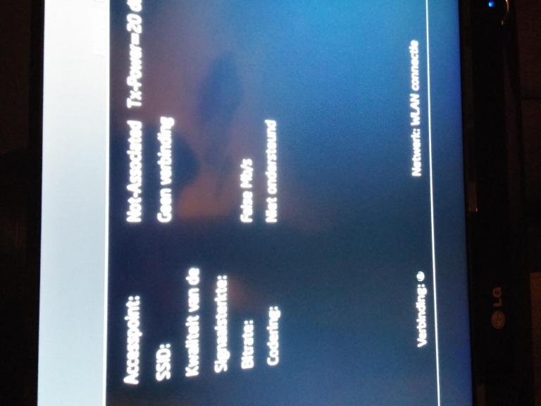

Ik haak hier even op in...
Heb vanwege de overstap naar een andere ISP een nieuwe modem op een andere plek staan waardoor de kabel van de xtrend vanuit de slaapkamer te kort is .
nu heb ik hier toch nog een wifi usb adapter liggen en die wil ik es testen.
ook omdat de winkels nu dicht zitten en ik zo gauw geen andere utp kabel halen kan.
de box ziet wel de wifinetwerken maar lijkt niet in te kunnen loggen.
wachtwoord is wel correct.
moet ik soms nog een driver downloaden in die box voor de stick?
