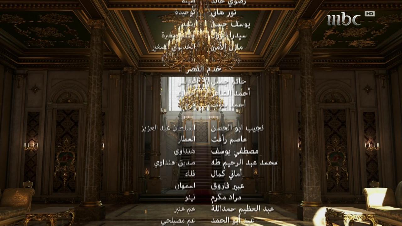

Drs. IJzerbout Geplaatst: 14 juli 2014 Geplaatst: 14 juli 2014 (aangepast) Mijn buren hebben een El Cheapo FTA bakje en een merkloze LNB. Op MBC een signaal van 73%. Net even gekeken.. Die 73% zeggen mij absoluut niets. Is dat de signal quality of de AGC (level) waarde? Ik ontvang de MBC´s op Nilesat net iets sterker dan de MBC´s op BADR. Op Nilesat heb ik rond de 43% signal quality bij 33% AGC. Ruim voldoende voor een stabiele ontvangst. Voor de schotel en LNC configuratie, kijk even in mijn handtekening. Hieronder een foto van MBC Action HD via Nilesat 7° west op mijn Frankfurt/M. lokatie. 14 juli 2014 aangepast door Drs. IJzerbout “On ne voit bien qu´avec le cœur. L´essentiel est invisible pour les yeux”.
Drs. IJzerbout Geplaatst: 14 juli 2014 Geplaatst: 14 juli 2014 Wij wonen in Noord Nederland ( Friesland) en willen graag MBC ontvangen. Wij hebben een schotel 120 cm geplaatst. Volgens de installateur kunnen wij geen BADR 4 ontvangen deze zou volgens zijn foodprtint tot Parijs reiken.( Klopt dat wel ?) Ik heb op flysat andere informatie gevonden. Als Badr 4 niet lukt? Wat ik betwijfel! is Eutelsat 21B @ 21.6East gevonden dan een goed alternatief? Eutelsat 21,6° E is een goed alternatief. Het signaal is sterk. Alleen hiervoor heb je een PC kaart nodig die ca. € 250,00 kost. Lees even deze thread: http://www.sat4all.com/forums/topic/339994-transponder-streams-ontvangen-via-satelliet-bijv-eutelsat-216%C2%B0-oost/ Deze USB box is het volgende type: http://www.tbsdtv.com/products/tbs5925-dvb-s2-tv-tuner-usb.html En zie hem voor ca. € 239,00 op het www te koop staan. “On ne voit bien qu´avec le cœur. L´essentiel est invisible pour les yeux”.
Drs. IJzerbout Geplaatst: 14 juli 2014 Geplaatst: 14 juli 2014 Hier nog een foto van MBC 1 HD via Nilesat 7° west. “On ne voit bien qu´avec le cœur. L´essentiel est invisible pour les yeux”.

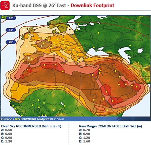

Sprietje Geplaatst: 2 augustus 2014 Geplaatst: 2 augustus 2014 Voor wat betreft de grootte van de schotel het volgende:Op de footprint van de Badr 4 BSS, is goed te zien dat België en Frankrijk een versterkte spot hebben. Die is bruin aangegeven en daar kun je met een 60-90cm schotel terecht. Nederland ligt in de zône waar een 90-120cm schotel nodig is.Nu is het natuurlijk niet zo, dat je precies bij zo'n lijn ineens van een 60 naar een 90cm schotel moet. Dat gaat geleidelijk aan. Die 90cm-schotel kun je gebruiken tot de Deense grens. In midden Nederland zou je deze satelliet dus met een 70-100cm schotel moeten kunnen ontvangen, in het noorden van ons land met een schotel van 80-110cm.Opgemerkt dient te worden dat de maten die worden aangegeven de breedte-maten van de schotel zijn en niet de hoogtematen.
