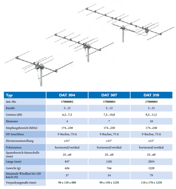

De grootste DAB+-antenne (band III) is van Fuba, de 10 elements DAT 310.
Een maatje kleiner is de 7 elements DAT 307. De Duitse zenders langs de Nederlandse grens zitten op kanaal 5.

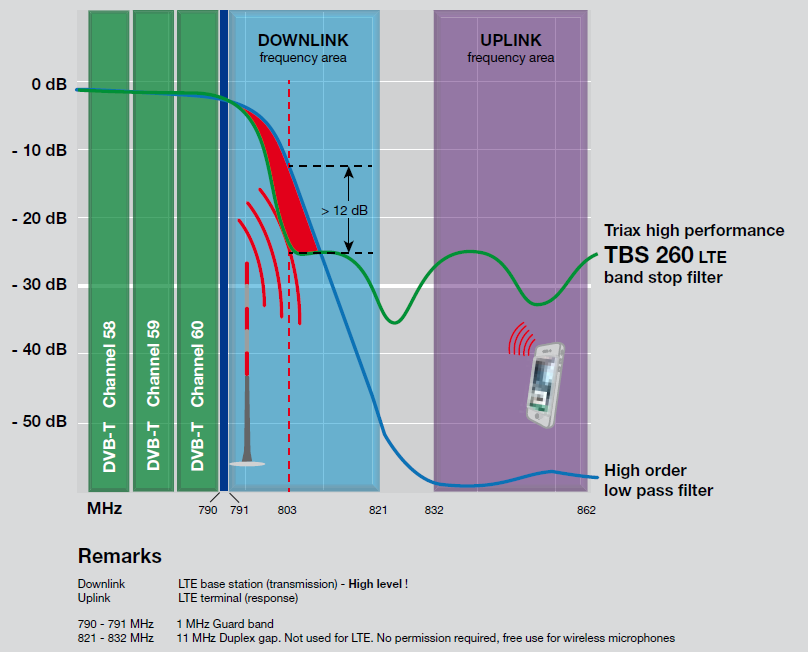

Wat betreft de DVB-T antenne, ik denk dat je er verstandig aan doet een antenne te nemen met LTE 4G protection. Hiermee worden de signalen boven kanaal 60 weggefilterd en voorkom je dat er storing ontstaat door mobile telefonie. Deze antennes zijn te koop inclusief antenneversterker.
Hier nog een afbeelding van de DAB+ antennes van Fuba, band III.

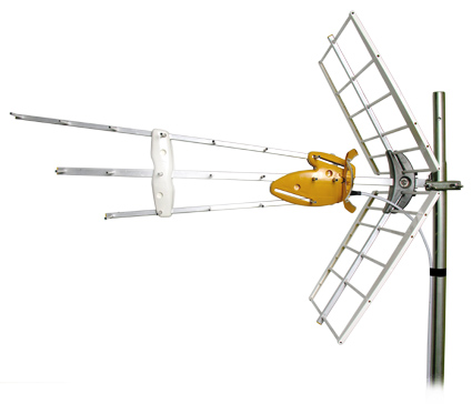

Momenteel zou je kunnen denken aan bijv, de Televes DAT HD BOSS 790, heeft ook het 4G-filter waar Sprietje het over had, hoge versterking (19 dB passief en 34 dB met versterker).

De Televes DAT HD BOSS 790 is ongeschikt om verticaal te gebruiken. Dat kan alleen bij antennes die kleiner zijn.

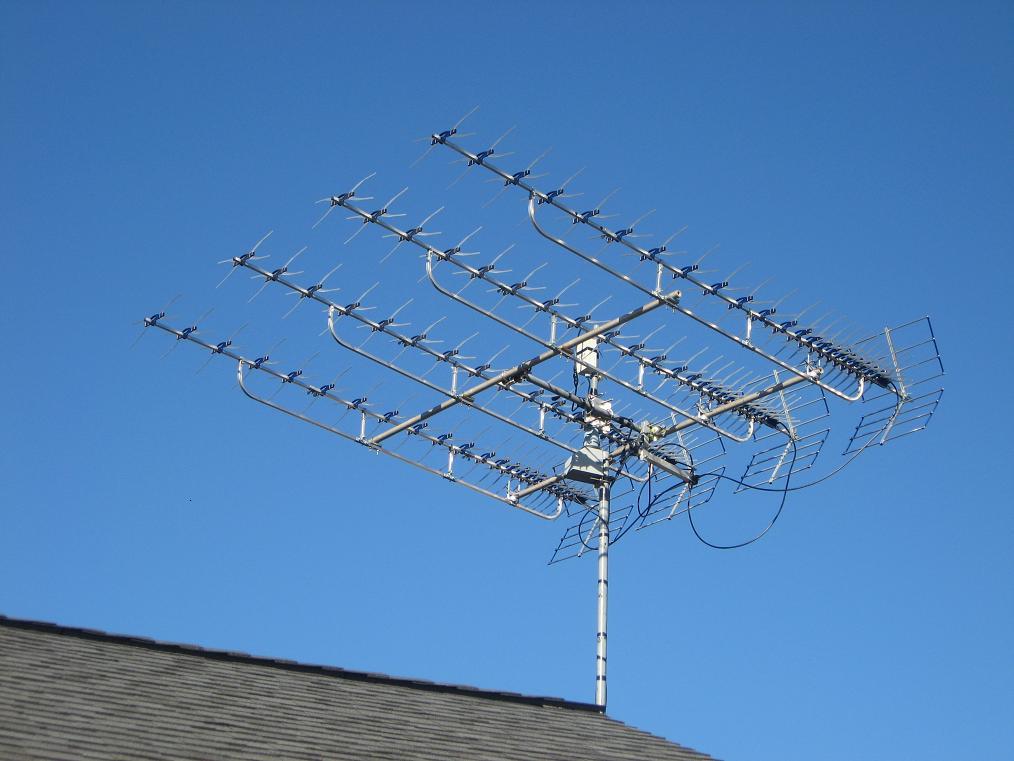

Het allermooiste is natuurlijk om de antennes draaibaar op te stellen. Dan kun je een zee aan zenders ontvangen. Dat had ik vroeger ook op een mast van 22 meter hoog. Geweldig!
Zoals dit:

De Televes DAT HD BOSS 790 kan zowel horizontaal als verticaal gemonteerd worden. Geeft 17dBi versterking zonder de ingebouwde versterker te gebruiken en versterkt zich automatisch tot 32dBi bij hele zwakke signalen en is voorzien van een LTE 4G-filter.
Zie: http://www.televes.com/sites/default/files/HTE/ht/01030434_000.pdf

Sprietje, je bedoeld de DAT BOSS 790 (zonder HD).
Drs. IJzerbout, ik probeerde dat in mijn voorlaatste bericht hier juist uit te leggen, dat je de verticaal geplaatst antennes niet aan een verticale mast kan bevestigen.
Dus een horizontale buis aan die verticale mast met dan aan iedere zijde een antenne, ver genoeg van de verticale mast dus.
De verticaal opgestelde antenne komt dan dus aan een horizontale buis te zitten.
Dan kan het toch wel?
Hoe werkt dat eigenlijk met het stacken van antennes?
Welke afstand moeten ze hebben tot elkaar?
Hoe verbindt je ze aan elkaar zonder misaanpassing naar één 75 Ohm coax?
Op de foto staan ze voor horizontale polarisatie naast elkaar, betekend dat dan dat voor verticale polarisatie ze onder elkaar moeten?
Ik heb online wel beschrijvingen gevonden hoe van meerdere DB4 (raster) antennes een DB8 of DB16 te maken, nu heb ik er drie, kan ik die ook stacken?
(Zie http://moneyrhythm.com/diy/build-db8-tv-antenna-db4-antennas/)

Als je de 4 antennes voor vertikale polarisatie wilt gebruiken zul je ze alle 4 90° moeten kantelen. De openingshoek is dan anders wel anders. Dan moet je een koppelfilter/balun hebben dat er voor zorgt dat er geen fase/looptijdverschillen en de uiteindelijke impedantie 75 ohm en assymetrisch is. Dat zou je zelf moeten bouwen want zoiets is voor zover ik weet niet te koop.
Uiteraard moet je ze 90° draaien, Andes zijn ze niet verticaal gepolariseerd.
Maar wat is het verschil als je ze naast elkaar of boven elkaar plaatst?
Hoe maak je de horizontale openingshoek dan het kleinst?
Ik wil graag weten hoe je dan zelf zo'n balun bouwt.

Wanneer je in het horizontale vlak2 antennes horizontaal naast elkaar plaatst zal de horizontale openingshoek kleiner worden.
Voor verticaal gepolariseerde antennes zal je dus de antennes boven elkaar moeten zetten om de verticale openingshoek kleiner te maken.
Klaus Rothammel heeft een naslagwerk geschreven over antenne techniek, waarin ook de bouw van baluns beschreven wordt.
Bedenk een ding, met een grote antenne array kan je nog steeds niet over de horizon kijken.
Meestal worden arrays toegepast om storende zenders op dezelfde frequentie uit te "filteren".
