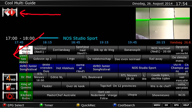

Hallo,
Ik heb mijn picons van NED1,2,en 3 aangepast naar NPO1, 2 en 3. Maar nu krijg ik ze niet meer te zien in de balk onderin het beeld, en ook niet in de Cool TV Guide. Snap er niks van heb alle picons al eens verwijderd van de USB stick verschillende skins geprobeerd maar niks helpt. Ook de zenderreferentie is goed. Draai met de laatste VTI 7.0.

Weet je zeker dat je voor NPO1 de volgende naam aan je licon hebt gegeven : 1_0_19_5225_C99_3_EB0000_0_0_0.png.
Heb je hem met of zonder extensie opgeslagen o.i.d.?
Heb je de oude met dezelfde naam ook verwijderd?

Heb dezelfde naam als hierboven vermeld, en heb ook de oude verwijderd......en het vreemde is in het LCD scherm op de box zelf wordt hij wel goed weergegeven!

staat je directory pad wel juist bij beide ? Voor het LCD blijkbaar wel.

Alle andere picons worden wel goed weergegeven.

Het kan zijn dat de bitdiepte niet goed is.
Je kan de picon bv. met Paint.net inladen en terug bewaren met kleurbreedte 8-bit.
Misschien kan je 1 niet werkende picon hier even uploaden zodat ik op mijn box ook eens kan kijken of de picon wel of niet goed wordt weergegeven.

Die niet werken zijn ook 8-bit. Ik heb er één bijgevoegd.

Aan de picon ligt het niet, die wordt correct op mijn dm weergegeven.
De picon heeft wel de zenderreferentie van NPO1 HD.
NPO1 (SD) zenderreferentie
1_0_1_FAB_451_35_C00000_0_0_0
NPO1 HD zenderreferentie

Heb er nu eerst een lege lijst ingezet ( eerst opnieuw opgestart ) toen weer een nieuwe zenderlijst....alle picons er opnieuw in gezet....maar nog steeds niks......het vreemde is ik zie ze wel in het LCD scherm.....en in Cool TV Guide staan ze wel boven in het beeld maar niet naast de zender regel ( zie foto )

Yes die doet het, maar als ik die van mij in Photoshop bekijk zijn ze ook 8-bit.
Gelukt.....stonden op RGB......nu naar geïndexeerde kleuren omgezet.
