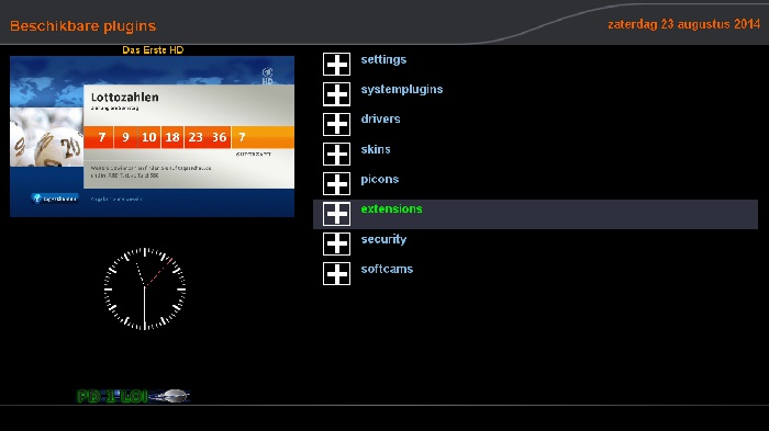

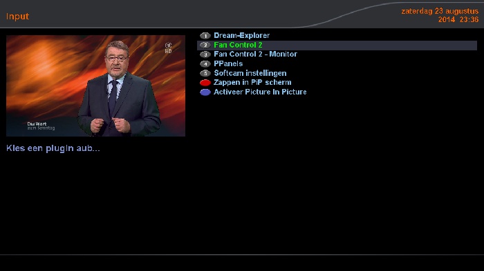

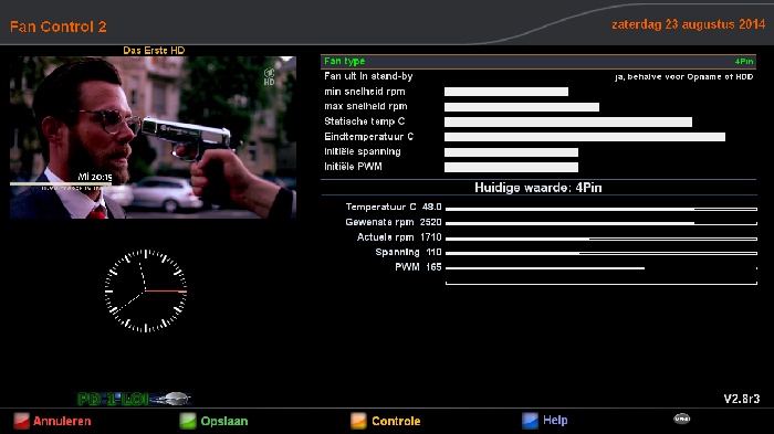

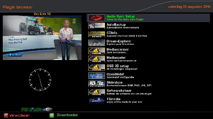

smetje limb.BE Geplaatst: 23 augustus 2014 Geplaatst: 23 augustus 2014 kijk eens in de map applicaties ok dan groen toets douwnloaden dan ga je daar naar extensions en daar neem je fancontrol 2 als je dat hebt gedaan dan reboot je de dreambox volledig nu zit de tool erin en kan je de fan inschakelen dan druk je eens op de blauwe toets doe deze dan open en stel het zo ongeveer in nu weet ik wel niet of je een 3 of 4 pins aansluiting hebt,maar dat merk je wel Db. 900UHD 2X. 4x twin lnb 1x bosat 1.50m .Dreambox 7020hd v1& v2 . Dreambox 800 Db 8000 1x. Db 800se Db 2X 500HD Sab unix triple 2x. Xsarius Galaxy 4K. Gigablue trio. Gigablue Quad Plus. Zgemma H7 Cabel en Sat Samsung UE65MU7070 4K Ultra HD Smart LED Samsung UE46F6650SSXXN led 1x LG 60"lb 870v

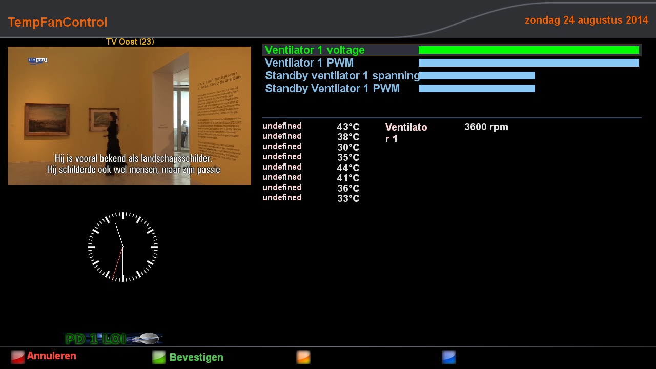

egypt Geplaatst: 24 augustus 2014 Geplaatst: 24 augustus 2014 Ik ben ook benieuwd naar welke fan controle instellingen jullie gebruiken

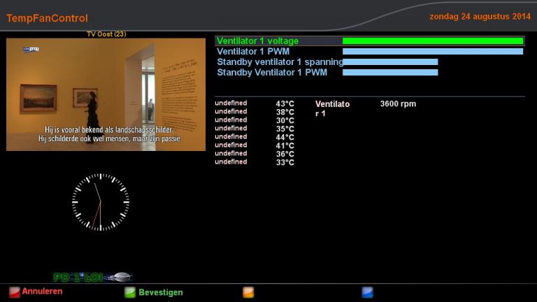

Loui (K) Geplaatst: 24 augustus 2014 Geplaatst: 24 augustus 2014 (aangepast) Ik ben ook benieuwd naar welke fan controle instellingen jullie gebruiken Ik gebruik Tempfancontrol uit Systemplugins daar heb ik geen problemen mee wel met Fancontrol2. 24 augustus 2014 aangepast door Loui (K)
egypt Geplaatst: 24 augustus 2014 Geplaatst: 24 augustus 2014 Dit zijn de resultaten maar wat ik graag zou weten zijn de verschillende instellingen en het algemeen eindresultaat.

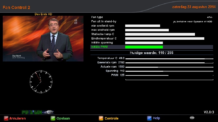

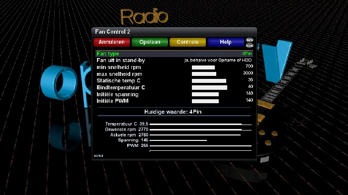

smetje limb.BE Geplaatst: 24 augustus 2014 Geplaatst: 24 augustus 2014 Heb er ook eens een andere soft opgezet met op mijn DB8000 fan 2 en de instelingen wat aangepast,geel rumoerig lawaai nu Db. 900UHD 2X. 4x twin lnb 1x bosat 1.50m .Dreambox 7020hd v1& v2 . Dreambox 800 Db 8000 1x. Db 800se Db 2X 500HD Sab unix triple 2x. Xsarius Galaxy 4K. Gigablue trio. Gigablue Quad Plus. Zgemma H7 Cabel en Sat Samsung UE65MU7070 4K Ultra HD Smart LED Samsung UE46F6650SSXXN led 1x LG 60"lb 870v
smetje limb.BE Geplaatst: 24 augustus 2014 Geplaatst: 24 augustus 2014 Heb er ook eens een andere soft opgezet met op mijn DB8000 fan 2 en de instelingen wat aangepast,geel rumoerig lawaai nu fan control3.jpgfan control4.jpg nu minder rumoerig geluid van de 3 fans dat ik de db 8000 heb zitten en ik kan hem nog op andere temperaturen brengen maar 39° zou wel voldoende gekoeld zijn Db. 900UHD 2X. 4x twin lnb 1x bosat 1.50m .Dreambox 7020hd v1& v2 . Dreambox 800 Db 8000 1x. Db 800se Db 2X 500HD Sab unix triple 2x. Xsarius Galaxy 4K. Gigablue trio. Gigablue Quad Plus. Zgemma H7 Cabel en Sat Samsung UE65MU7070 4K Ultra HD Smart LED Samsung UE46F6650SSXXN led 1x LG 60"lb 870v
