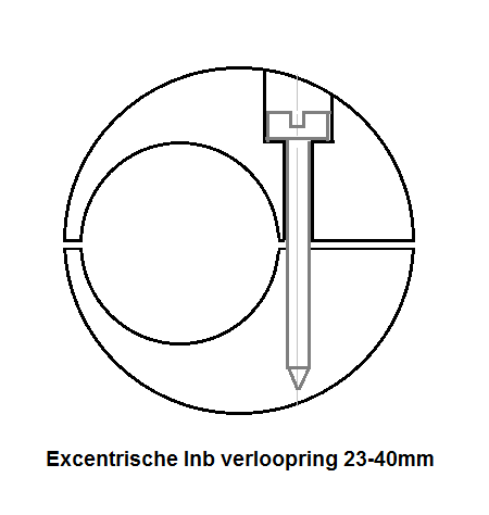

Omdat een duo-LNB met verloopring ook vaak niet past in een (te) brede LNB-houder (omdat de afstand tussen de buisjes van de LNB's kleiner is dan die dikke houder), had ik ook bedacht dat er ook een verloopring gemaakt zou kunnen worden met het middengat a-symmetrisch erin.
Bestaat dat al? of ook niet :( ?
Bij een asymmetrisch gat in de verloopring kan je dat gat zó monteren in de 40mm-houder, dat het ene buisje in de klem meer naar de buitenkant van de LNB-klem komt te zitten, en het andere buisje dan dus niet meer tegen de LNB-klem botst.
Het is niet een echt mooie of definitieve oplossing, en het afstellen van de schotel wordt er wel lastiger door, maar ik vind zo'n simpele aanpassing eigenlijk beter dan van alles nieuw te moeten kopen; alleen maar omdat je overgaat op een duo-LNB.
Heeft iemand zelf al eens zo'n asymmetrische verloopring geknutseld?
Misschien een idee om uit te werken, om met 3D printen op te lossen :D

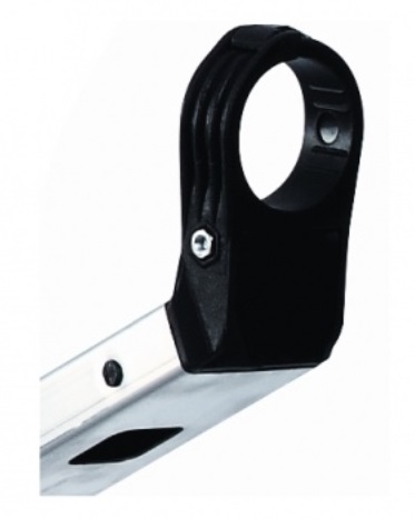

Maar ik doelde in antwoord 11 eigenlijk meer op de lnb-klemmen op een rail.
Nu is Visiosat zover ik weet de enige die smalle lnb-klemmen heeft voor een hals van 23mm, zie bijlage.
Waarom maken ze voor Triax nu ook niet van die klemmen. Dan kun je bij een 60- en 75cm schotel ook smalle lnb's met een 23mm hals plaatsen die dan ook echt dicht bij elkaar kunnen.
En wat te denken aan de Wavefrontier? Hele verhandelingen zijn er al geschreven hoe je zelf voor die schotel smalle lnb-houders kunt maken in vele varianten maar waarom zijn ze niet gewoon in de winkel te koop?

Mijn idee was, tot het zover is als jij schetst, dan helpt voor mijn vraagstuk zo'n asymmetrische vulring.
Zelf maken: ja al eens aan gedacht. 3D-printen is inderdaad een interessante optie!
(Ik was zelf niet verder gekomen dan hout, of het zagen/boren in plastic...)
Ik had tijdelijk al eens een (plastic) kurk van een wijnfles gebruikt om een duoblok asymmetrisch in een 40mm houder te zetten, maar zoals gezegd, dat was alleen nuttig voor tijdelijk...

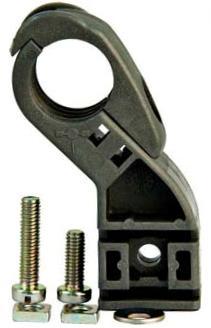

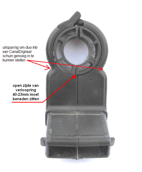

Een Triax-single lnb-houder heeft een taille om de duo-lnb voor een 60cm-schotel schuin genoeg te kunnen zetten, zie bijlage 1.
Betreft het echter een SAB-schotel of een SAB lnb-houder, die heeft geen taille en daarop hun je de duo-lnb inderdaad niet schuin genoeg zetten, zie bijlage 2.
Het is dus gewoon een keuze van de juiste materialen.

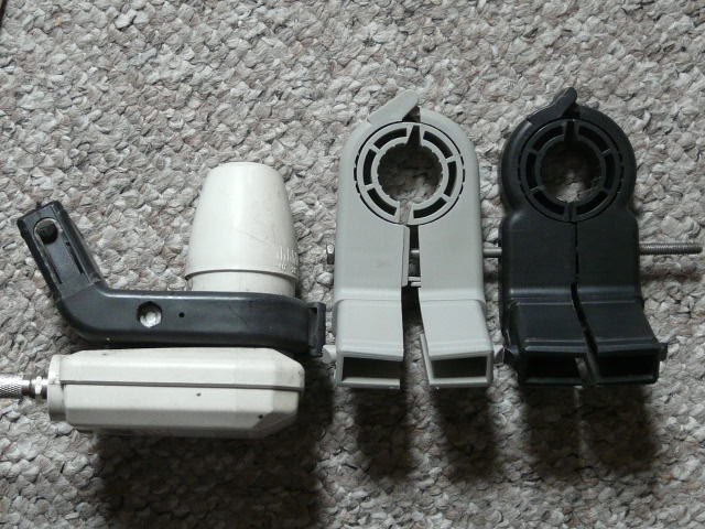

Nou, nu ontdek ik toch echt weer wat nieuws!
De LNB-houder waar ik dat probleem tegenkwam, had die taille niet. Maar het was wel een schotel, die door Canaldigitaal geleverd was, dus ik neem aan een echte Triax.
Omdat ik nog een paar van die beugels heb liggen, ben ik eens gaan kijken hoe die er dan uitzien.
En wat blijkt: 2 rechte, maar inderdaad ook één met zo'n taille!
Alledrie hebben precies dezelfde haaksluiting bovenop zoals in jouw bijlage 1, dus ik neem eigenlijk aan dat het dan toch echte Triaxen zijn?
Mijn conclusie zou zijn: Triax heeft verschillende modellen van de LNB-houder.
Maar dat er dus een getailleerde versie was, daar was ik me tot nu toe niet van bewust... :(:)

CanalDigitaal wekt al bijna 2 jaar niet meer met Triax. Het zijn tegenwoordig Inverto schotels zover ik weet. Dat het geen Triax is, kun je al wel zien aan de elevatie instelling.
Maar nog even een vraag over die drie lnb-klemmen. Zijn die allemaal even hoog?
@sprietje:
Ja, die zijn alledrie even hoog, en hebben alledrie dezelfde maatvoering.
Afgezien van die taille, dus.
Zie foto:
groet, A33

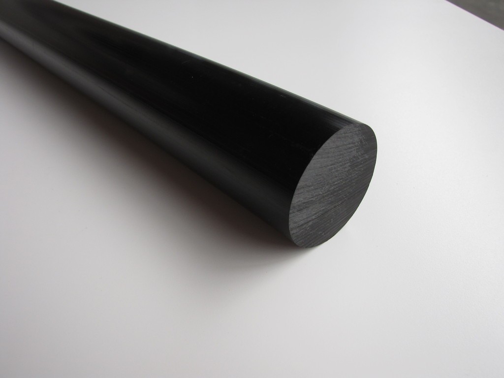

Beste a33
Ik heb een voorstel.
Koop een stuk PE/Polyetheen rondstaf zwart, diameter 40 mm, L=1000 mm. Die kost €19,54. Zaag daar schijven van 20mm dik. Afsteken met een steekbeitel in de draaibank is natuurlijk mooier. Boor een gat van 23mm op 2mm van de zijkant en zaag de ring daarna door in twee helften. Zorg er nog voor dat er een klemschroef zit om de twee helften goed strak tegen elkaar te trekken zodat de duo-lnb niet gemakkelijk in het gat van 23mm kan verdraaien.
Je kunt dan 45 lnb-verloopringen maken voor €0,45 / stuk aan materiaalkosten.
Tja, alleen nog even zien waar je die ringen kunt laten maken.
Daar kun je mee adverteren.
aangepast door Sprietje
Beste a33
Leuk idee! Wist niet dat er zulke ronde plastic staven te koop waren van de goede maat. :)
Zat zelf eerder te denken aan een platte plaat, waar rondjes uitgezaagd/geboord (met zo'n center-boor) moesten worden. Maar dit is wellicht minder werk, en preciezer te maken!
Heb alleen weinig kennis aan mensen in dit soort praktische beroepen :(, dus moet er nog even over nadenken :confused: .
groet, A33
