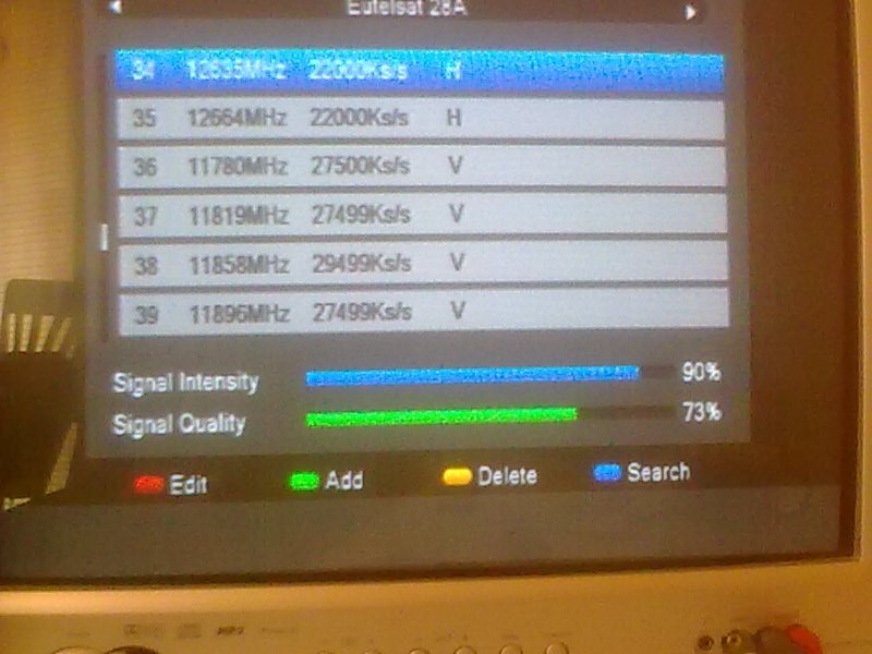

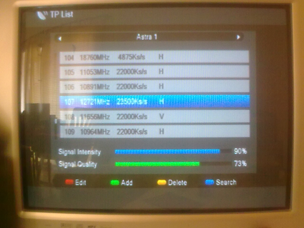

de mon Geplaatst: 22 september 2014 Auteur Delen Geplaatst: 22 september 2014 De rail in Lloret deed het goed met Astra 1 en Eutelsat28A.Ik heb het nooit vervangen door de Inverto's .Teveel cervezas,TVV SD en Movie 4 Men was goed genoeg.Alles ligt ginder nog.Ooit..... 1*187;2*110;3*70 schotels-11*twin lnb;2*quad lnb;Sab Sky 4900 Link naar reactie Delen op andere sites Meer opties om te delen...
