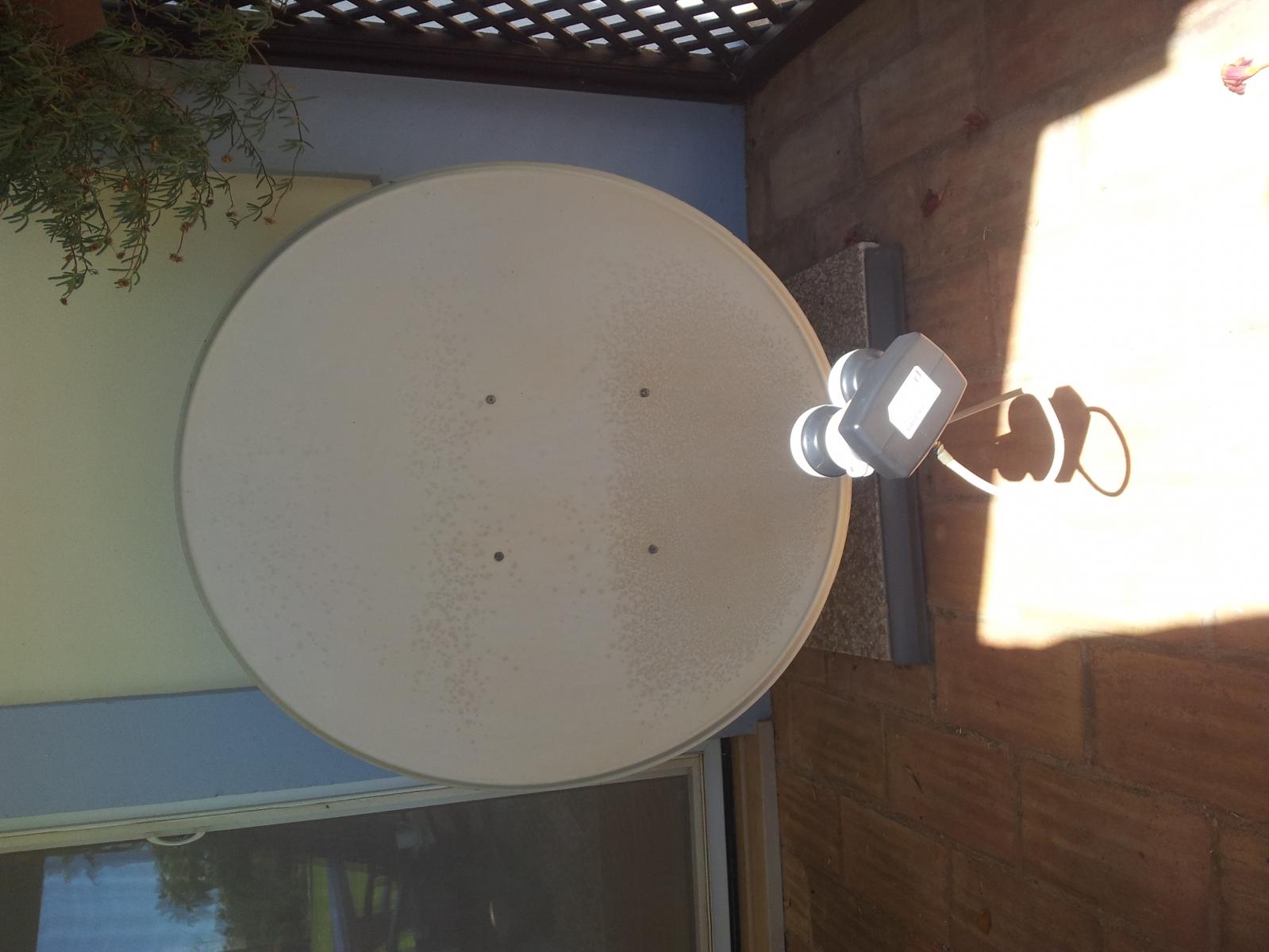

pintari Geplaatst: 5 september 2014 Geplaatst: 5 september 2014 Hallo, Wij wonen in Portugal/Algarve op 37.13 N en -8.53 O. Probeer hier al een tijdje een satelliet verbinding afgesteld te krijgen. Dat lukt voor 19.2 E prima met signaalsterkte goed, maar 23.5 gaat niet. De LNB is een Inverto IDLB-SINM40-MNOO6-8PP Schotel is van een onbekend merk met de volgende afmetingen breed 80cm en hoog 85cm. Ontvanger is een Philips DSR7121. De DiSEq instellingen zijn als het volgt: A staat op 23.5 B staat op 19.2 C staat op 28.2 D is leeg Ik heb 2 vragen, is de LNB geschikt voor deze ontvanger, en wat moeten de DiSEq instellingen zijn?
bellejt Geplaatst: 5 september 2014 Geplaatst: 5 september 2014 dat mag je nog honderd jaar proberen maar zal niet lukken.Dit is een monobloc LNB met 6 graden verschil voor 19.2 en 13.0E.Tussen 19.2 en 23.5 is maar 3.8 graden verschil. Groetjes,salutations,greetings. 1 x Gibertini 1,10 vast 3 sats + 1 x Triax 88 cm rotor + Triax fixed 5W Vu + Duo4K SE sat tuner 4 X DVB-S2X en 1 x turbo DVB-C + OpenVix + idem dual tuner and vu duo2 fallback tuner Octagon SF8008 4K Openvix (via ethernetconnectie/WIFI fallbacktuner)
Sprietje Geplaatst: 5 september 2014 Geplaatst: 5 september 2014 Nee, dat gaat niet lukken.Ten eerste past dat monoblock niet op een 80cm-schotel.Ten tweede is een schotel van 80cm veel te klein om in Portimão de Astra 23,5 te kunnen ontvangen. Je hebt daar minimaal een schotel van 100cm breed en 110cm hoog nodig en zelfs met die schotel past dat monoblock niet. Dat monoblock past wel perfect op een schotel van 110cm breed en 120cm hoog.Zo'n schotel koop ik hier in Spanje voor €84,- bij de plaatselijke handelaar. In Portugal mag die zeker niet meer kosten.Ik zou dus maar een kijken waar je een schotel van 110x120cm kunt kopen in Portugal.
pintari Geplaatst: 5 september 2014 Auteur Geplaatst: 5 september 2014 Bedankt voor jullie snelle reactie. Maar het zal jullie verbazen, kennissen van ons in de zeer nabije omgeving ontvangen 19.2 en 23.5 met exact dezelfde schotel en LNB prima zonder storing. Alleen een andere ontvanger, ik weet alleen het type niet omdat hij in de TV zit ingebouwd. Dusss?
Sprietje Geplaatst: 5 september 2014 Geplaatst: 5 september 2014 Dan zou ik maar eens snel naar je kennissen toe gaan en ze vragen of ze je de volgende zenders willen laten zien:Op de Astra 23,5:National Geographic Channel Wild HD op 12207VEurosport HD op 12110HHistory HD op 12110HOp de Astra 19,2:Das Erste op 11494HOp een schotel van 80x85cm moeten de koppen daar 49,6mm uit elkaar staan. Bij de lnb die je opgaf staan de koppen 65mm uit elkaar hart op hart. Dat is dus maar liefst 15mm verkeerd.Je moet je bedenken dat de ontvangsthoek tussen de Astra 19,2 en 23,5 in Nederland 5,2 graden is. In Portimão is dat een stuk minder omdat het zo westelijk ligt, nl. 4,97 graden. Zelfs in Nederland zou niemand het zich in zijn hoofd halen om een 6 graden monoblock voor de ontvangst van de Hotbird 13 en Astra 19,2 op een 80cm-schotel te plaatsen om daar de Astra 19,2 en 23,5 te ontvangen, laat staan in de Algarve.Bovendien zie ik dat het monoblock 34 graden schuin staat afgesteld terwijl dat maar 27 graden moet zijn. De skew voor de Astra 19,2 staat dan ook 10 graden verkeerd.Ik wens je veel succes met deze opstelling.
