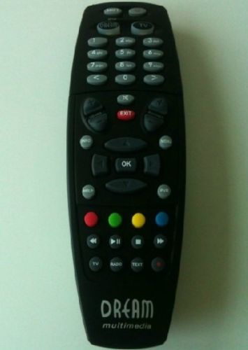

Ik heb een vraag heb op forum al rond gekeken via de zoek optie maar geen antwoord kunnen vinden.
Mijn vraag is dan ook welke dreambox AB kan ik gebruiken voor de xtrend, want deze ab die erbij zit is niet zo fijn.
die van de 7000/800/500HD/7020 enz.

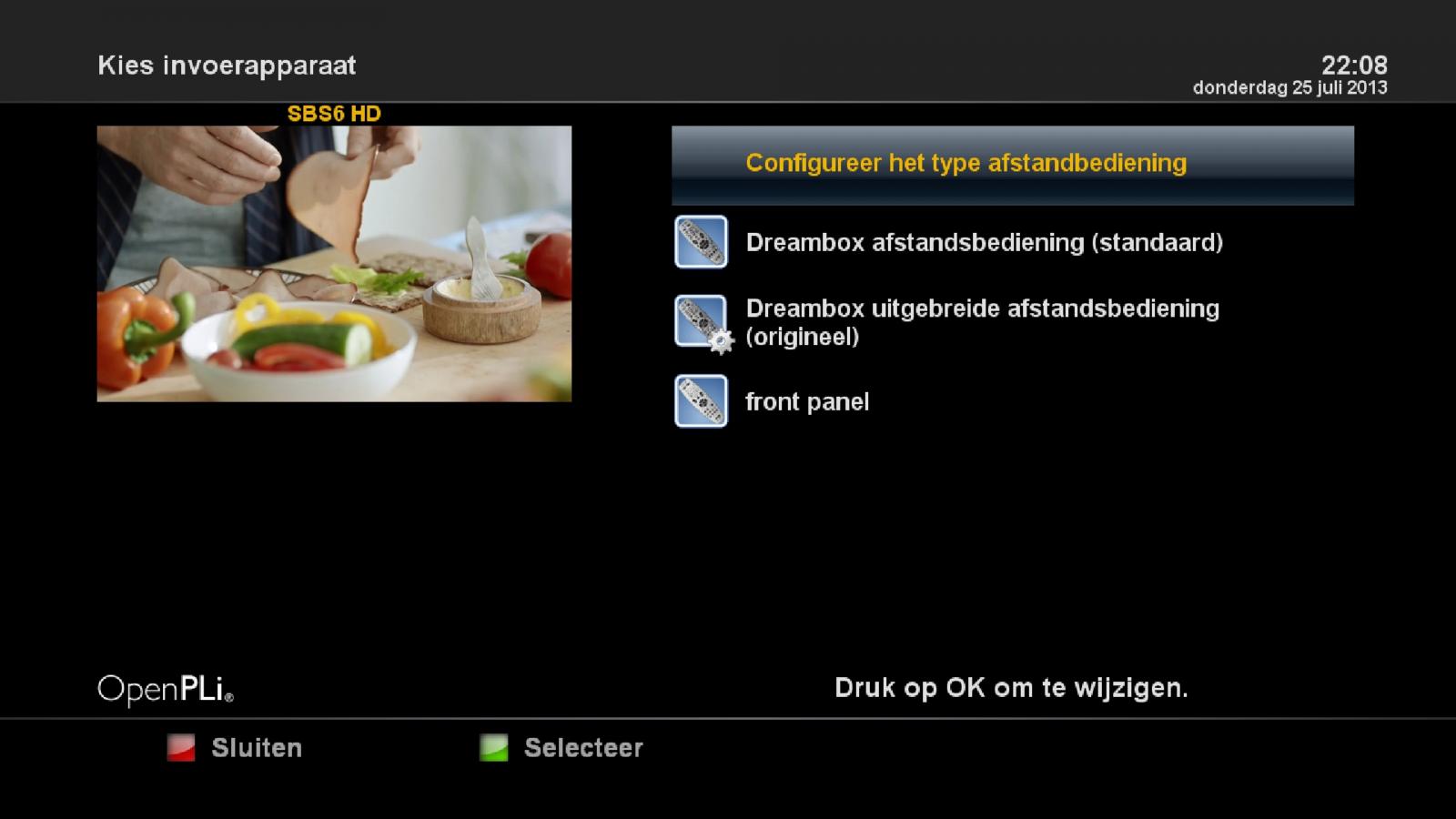

Ja ik heb pli krijg de ab op bovenstaande foto niet aan de praat via het menu van pli wat vergeet ik en wat doe ik verkeerd is er een ipk file voor graag jullie hulp.
probeer je de de plaatjes van de afstandbediening te selekteren?
je moet gewoon helemaal bovenin selekteren met de links/rechts toetsen

ja dat kan, heb ze zelf ook in gebruik, gewoon geselekteerd via het menu, geen ipk voor nodig
gewoon bovenin met de links rechts toetsen de dmm ab selekteren

oude software?
vreemd, ik gebruik die DMM ab op de ET6000 en ÊT10000 en ook op de 9500 werkten die gewoon

Vergeet niet dat als je een andere AB selecteert dan de originele, je de box niet meer uit deep-standby kunt halen. Die alternatieve AB werkt dan alleen als het OS en GUI volledig geboot is.
