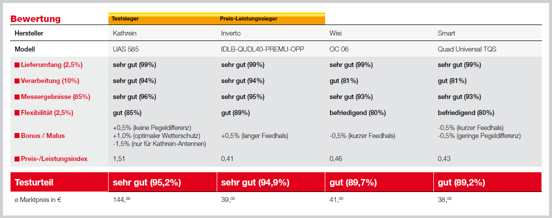

Sprietje Geplaatst: 7 september 2014 Geplaatst: 7 september 2014 De mon, je moet geen onzin lopen te verkondigen. Hoe kom je er bij dat de Smart Titanium beter is dan een Inverto Black Ultra. In elke test scoort de Inverto beter dan de Smart Titanium, zelfs de tweederangs Inverto Black premium is beter dan de Smart Titanium.
de mon Geplaatst: 7 september 2014 Auteur Geplaatst: 7 september 2014 Wat je zelf ziet moet je toch geloven.Waar een Smart Titanium in zat heb ik even vervangen door een BU.Dezelfde coax,zonder diseqc. Zelfde transponder,zelfde satelliet en gefinetuned ,allebei Twin. Ze meenemen doe ik toch,de Smart's ook.Op de schotel hier hangt witte verf(gekrakeleerd).Mss heeft de ene lnb er meer last van dan een andere. Ca 20 heb ik die kunnen kopen,zo weinig,of is er namaak ? 1 1*187;2*110;3*70 schotels-11*twin lnb;2*quad lnb;Sab Sky 4900
Sprietje Geplaatst: 8 september 2014 Geplaatst: 8 september 2014 De Smart legt het zelfs af tegen de Inverto Black Premium, laat staan tegen de Inverto Black Ultra.

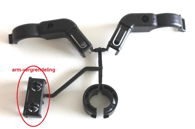

Sprietje Geplaatst: 8 september 2014 Geplaatst: 8 september 2014 Beste de monZit die arm wel goed in zijn vergrendeling gedrukt?
de mon Geplaatst: 8 september 2014 Auteur Geplaatst: 8 september 2014 Waarom mijn verhalen anders uitpakken weet ik niet, flemish vs dutch.De test met 60 cm schotel moet nog gebeuren,door mij . Al 15 j loop ik die sat winkels plat voor allerhande .Tegen een goede sat finder ben ik mss verloren.Ik bezie het nog wel. 1*187;2*110;3*70 schotels-11*twin lnb;2*quad lnb;Sab Sky 4900

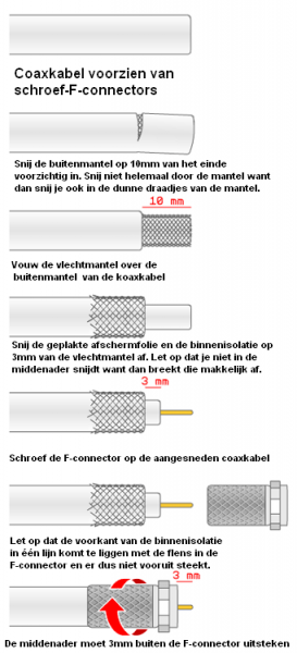

de mon Geplaatst: 10 september 2014 Auteur Geplaatst: 10 september 2014 Telkens kom je bij Sat4all terecht ; https://www.sat4all.com/forums/topic/324548-wisselende-quality-en-begrijp-het-niet/page-2 ;antwoord 7 . En toeval is dat bij testen met verschillende lnb's en schotels de coax met geperste rf connectors steeds gebruikt werd en de fout van op en neergaande signal quality er was . Er zit zelfs een barst in de buitenmantel van de coax dicht aan de connector, wellicht te kort geplooid of rf te vast geperst. Morgen even de connectors vernieuwen met de pattattenscheller. 1*187;2*110;3*70 schotels-11*twin lnb;2*quad lnb;Sab Sky 4900
Sprietje Geplaatst: 10 september 2014 Geplaatst: 10 september 2014 Zou je dat niet met een stanleymes doen?

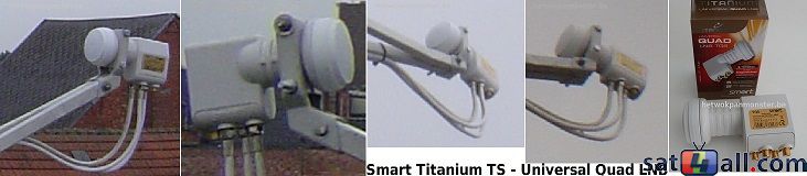

cookie monster Geplaatst: 13 september 2014 Geplaatst: 13 september 2014 (aangepast) De Smart Titanium (0,1 ruis) is geen A merk.Doet het wel 1/5 beter dan een Ultra black. Die 1/5 is dan genoeg om beeld te maken (71% signal quality ipv 50). De Ultra Black(0,2 db) is meer vergelijkbaar met een Smart Platinium(0,3 ruis). Die Smart is ca 10 j oud en ongekend.Op de Inverto's mag men dringend de db waarde mededelen bij verkoop ipv via een pdf.(weer een miskoop) Wat ik ook merk,bij een hoge freq > 12730 ligt de signaal quality te schommelen van 40 naar 71.Signal intensity 90 %. Bij een lagere freq is het stabiel.Of is dat de kruispolarisatie die niet juist staat? Of versterken,stabiliseren ? Dit zijn maar signaalmeters van een reciever. 0,1db , mmmm , ze plakken er soms maar wat op !! Ikzelf heb die Smart in m'n draaibare schotel , en ben er wel tevreden van http://www.sat4all.com/forums/uploads/gallery/album_2/gallery_34825_2_20076.jpg 13 september 2014 aangepast door cookie monster C o o kie M o nster C U L'8'R WEIRDOGAToRS I was born once , as an invasion of the bodysnatchers , but the doctor did get a brain-attack !! my name: breedbandwurger 1967 casa CM: FTA DVB-S & FTA DVB-S2
