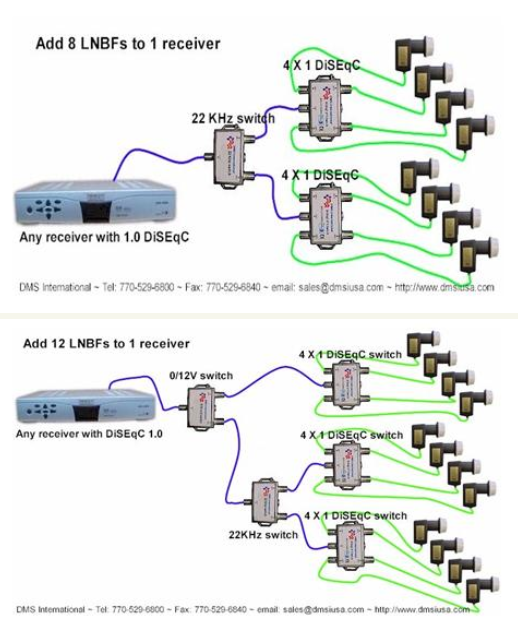

Nu zou het met een 22KHz-switch ook moeten kunnen. Ik heb deze afbeelding even uit mijn archief gehaald en bekijk daar het bovenste plaatje van.
Voor de bovenste 4/1 diseqc-switch kun je ook de duo-lnb met ingebouwde switch in gedachte nemen.
Voor de onderste 4/1-switch kun je ook een enkele lnb in gedachte nemen.
Dan zou het dus moeten werken.
Ik heb echter geen ervaring met 22KHz switches en kan ook niet garanderen dat dit werkt maar de tekening is ook niet door de eerste de beste gemaakt.
Zijn er diseqc-switch deskundigen onder ons die de werking van deze opstelling kunnen beamen?

@sprietje:
Dit werkt alleen in America, en andere landen waar ze geen universele LNBs gebruiken. Anders is de 22kHz nodig voor het schakelen van de hoge band.
Bovendien kan het niet met alle 0/22kHz switches, omdat hier namelijk diseqc-through nodig is om de diseqc switches aan te sturen. Dat hebben niet alle switches.
Zelfs op Amerikaanse fora is hier af en toe verwarring over te lezen. Ik heb ooit nogal moeten puzzelen om te ontdekken in welke situaties dit zou kunnen werken....
