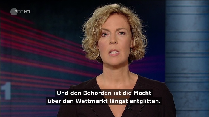

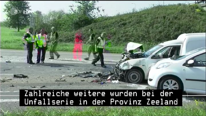

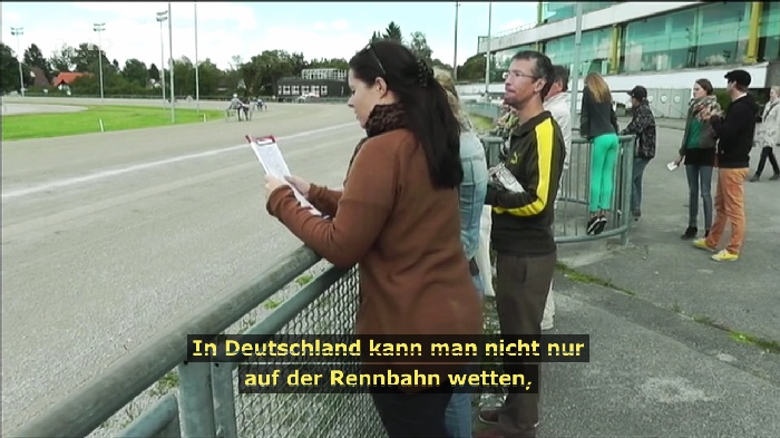

Hallo,
Als ik de HD zenders zoals ard, zdf laat ondertitelen (met dvb ondertiteling)  zit er een
horizontale kras over de ganse lengte van de ondertitels, zodat deze minder goed leesbaar zijn.
Heb al aan de OT instellingen zitten veranderen zonder resultaat...
Kennen jullie dit fenomeen? Hebben jullie dat ook ?
Kan dit verholpen worden?
et6000 met openpli
hier niks abnormaal te zien
